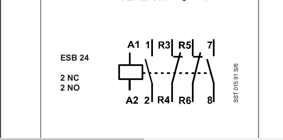

ESB 24-22/230 kontaktorius 4polis 24A 400V 2NA+2NU ritė 230V AC
tai kas reikalinga be jokiu ten mandrisčiu, ateinanti iš tinklo itampa sužadina relite ir perjungia i išorini tinkla visus kemperio imtuvus , atjungus rele vel nusimeta ir gali matinti visą kemperį nuo keitiklio.

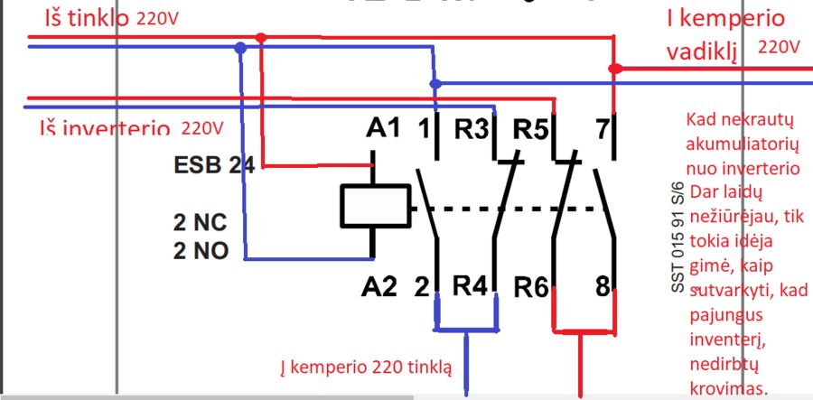

Robertai, gera rėlė, pridedu schemą, kaip aš suprantu, kaip ją pajungti reikia.
Rėlytę užmaitinu nuo 220 V įtampos kuri pajungiamą į kemperio rozetę.
Kemperio valdiklio maitinimą iškeliu prieš rėlę, kad pajungus inventerį į bendrą sistemą kemerio valdiklis nekrautų akumuliatorių.
Inverterį jungiu į pastoviai sujungtus kontaktus.
Tada apačioje laidus sutrumpinu, ir pajungiu į bendrą kemperio 220 laidyną.
Jei ką ne taip nupiešiau, pridedu tuščią schemą, pataisykite.
Esminių nukripimų nematau, principas suprastas teisingai, veikia pastoviai nuo keitiklio, įkišai 220 tinklą -rele permete nuo tinklo visa kemperio ukį, o dėl krovimo po inverterio esi teisus, krovimas atskirai pajungtas ir ne bendram kemperio 220 tinkle, kitaip briedas gausis, užžiedintas nuo keitiklio kuris maitinsis nuo akumo :) amžinas variklis ...
