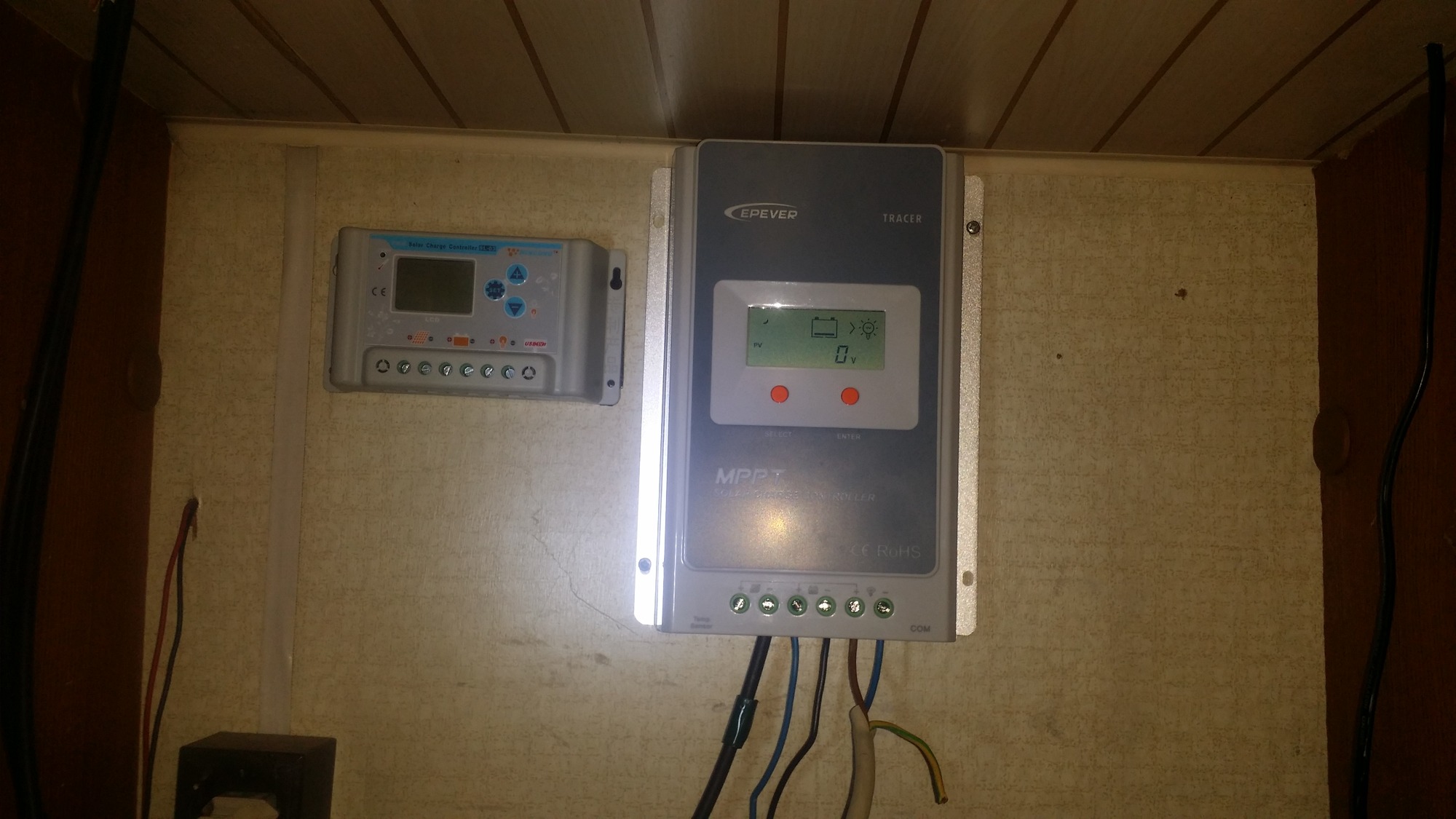

Jei tiek daug baterija V duoda, reiktų statyt MPPT kontrolerį, žymiai efektyvesnis krovimas būtų.
Pagaliau pasistaciau tikra MPPT kontroleri,kainavo tai kainavo,bet krovimas tai visai kitoks nei PWM,o ir galingumai pasidare kitokie.Jei akumas nusedes ir gerai priima krovima tai mano 100 AH akuma krauna apie 10 A srove,o buvau dar ir saldytuva ijunges ir visa apsvietima (ne  led) tai viso sanaudos buvo apie 18 A,nes visa apskaita praleidau per kontroleri.Parodymai buvo tokie-krovimas 15 A is saules baterijos ir tik 3 A is akumuliatoriu ir tai toli grazu iki tikros vasariskos saules .
Cia palyginimui 30 A pwm ir 30 A mppt.
Tai kiek kainavo? kur pirkai?
Su muitais ir t.t. iki 170 kazkur.Siunciausi is aliexpress.
Radau ju ten yra nuo 10A-40A .Gal galite konkrecia nuorodele atsiusti pirkinio.Noreciau palyginti.
