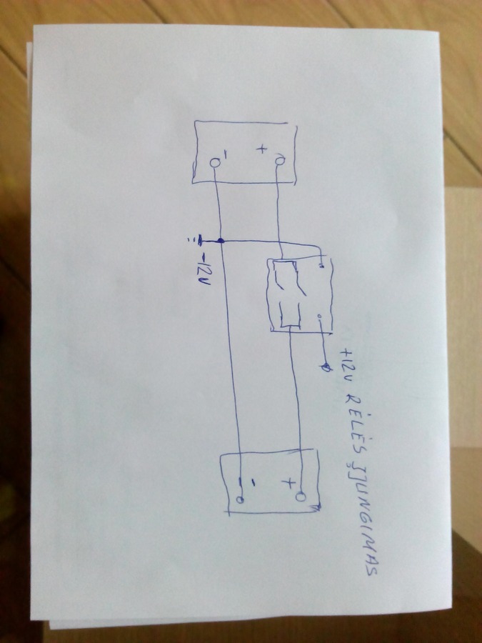

O pirmuoju atveju, kai nera jokios modifikacijos, o tiesiog elementari relyte sujungianti akumus uzvedus varikli..ar tokios niekas pats nesate dare? ar pirke?
tiesiog smalsu ar imanoma paciam toki pasidaryti, nes galu gale tai elementarios elektronikos ismanymas.
ar ne?
Paskutinis pakeitimas: 2014-09-16 09:53:52
Sistemos nenusipirksi,bet nusipirkus rele tokia sistemele labai paprasta pasidaryt.Pamasciau,kad jei nera isvesto laido nuo generatoriaus,tai galima panaudot gabaritu maitinima,kaip signala reles ijungimui.Uzvedei varikli,ijungei sviesas ir rele suveike,nes gabaritines sviesos dega nepriklausomai nuo to ,kuriomis sviesomis naudojiesi vaziuodamas
Parašyta: 2014-09-16 10:01:08
Žinutės: 18
Prisijungė: 2014-08-26
O lietuviskos parduotuveles kaip evita ar lemona jas turetu?nelabai zinau kokio tipo ta rele..split charge?
Parašyta: 2014-09-16 10:09:19
Lemona tikrai tures,imk 30-40A kad laikytu,geriau butu kad sujungtu 2 grupes kontaktu.Jas galetum panaudot abi jungdamas lygiagreciai(bus kaip atsarga,jei nukeptu viena grupe,tai antroji vistiek veiks),o valdymas butu nuo pastovios 12 v. itampos.Taip pat netaupyk pirkdamas reles pajungimo "mamkas",arba pirk gatava pajungimo kaladele.Laida pirk ne plonesni kaip 4 kvadratu,nes srove gali but ne maza.
Parašyta: 2014-09-16 10:29:41
Nupiesiau paprasta schemute,kaip viska sujungti su dvieju grupiu rele.Gal dar vertetu ir saugikli pakabinti ant + laido.
