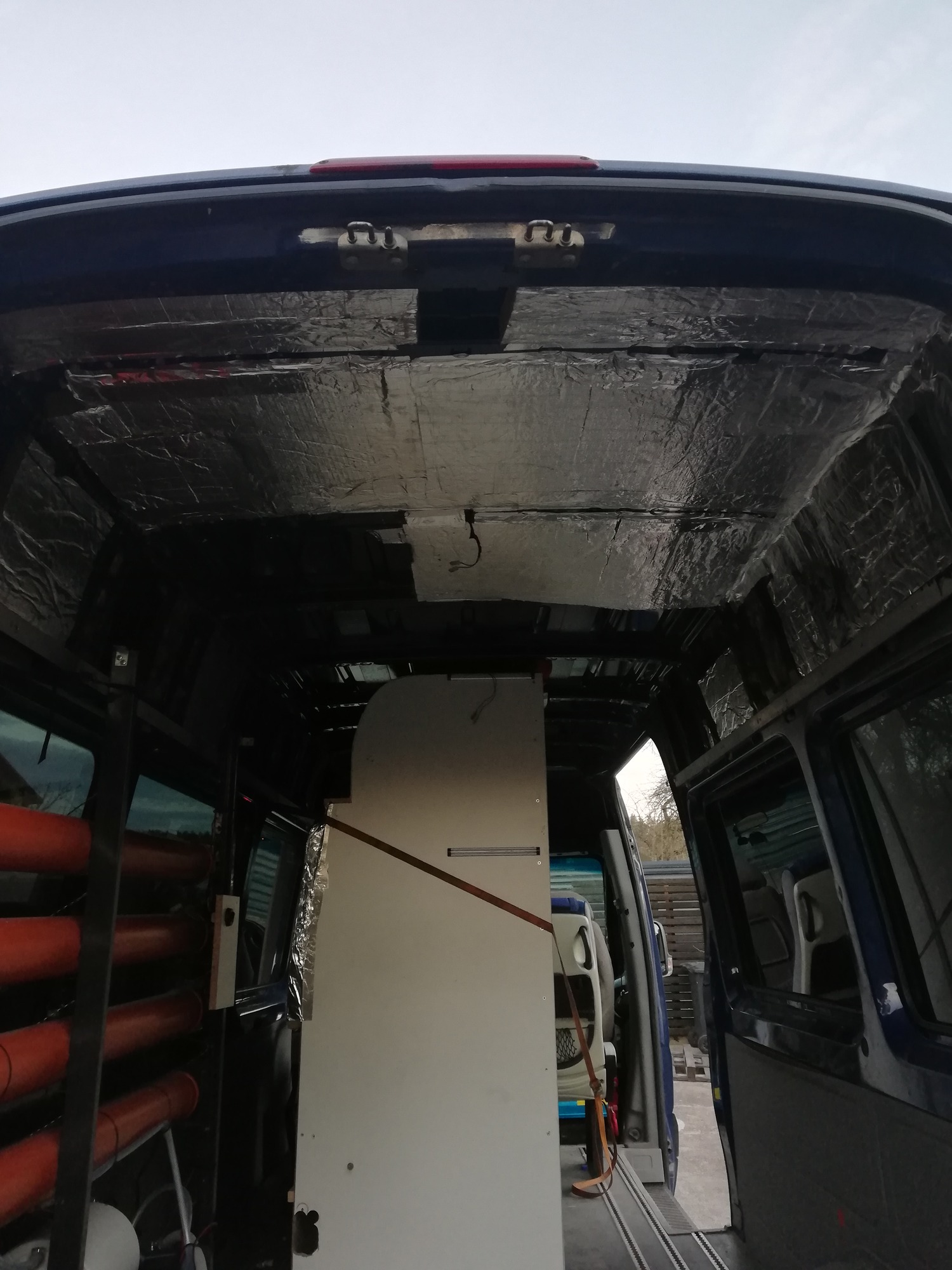

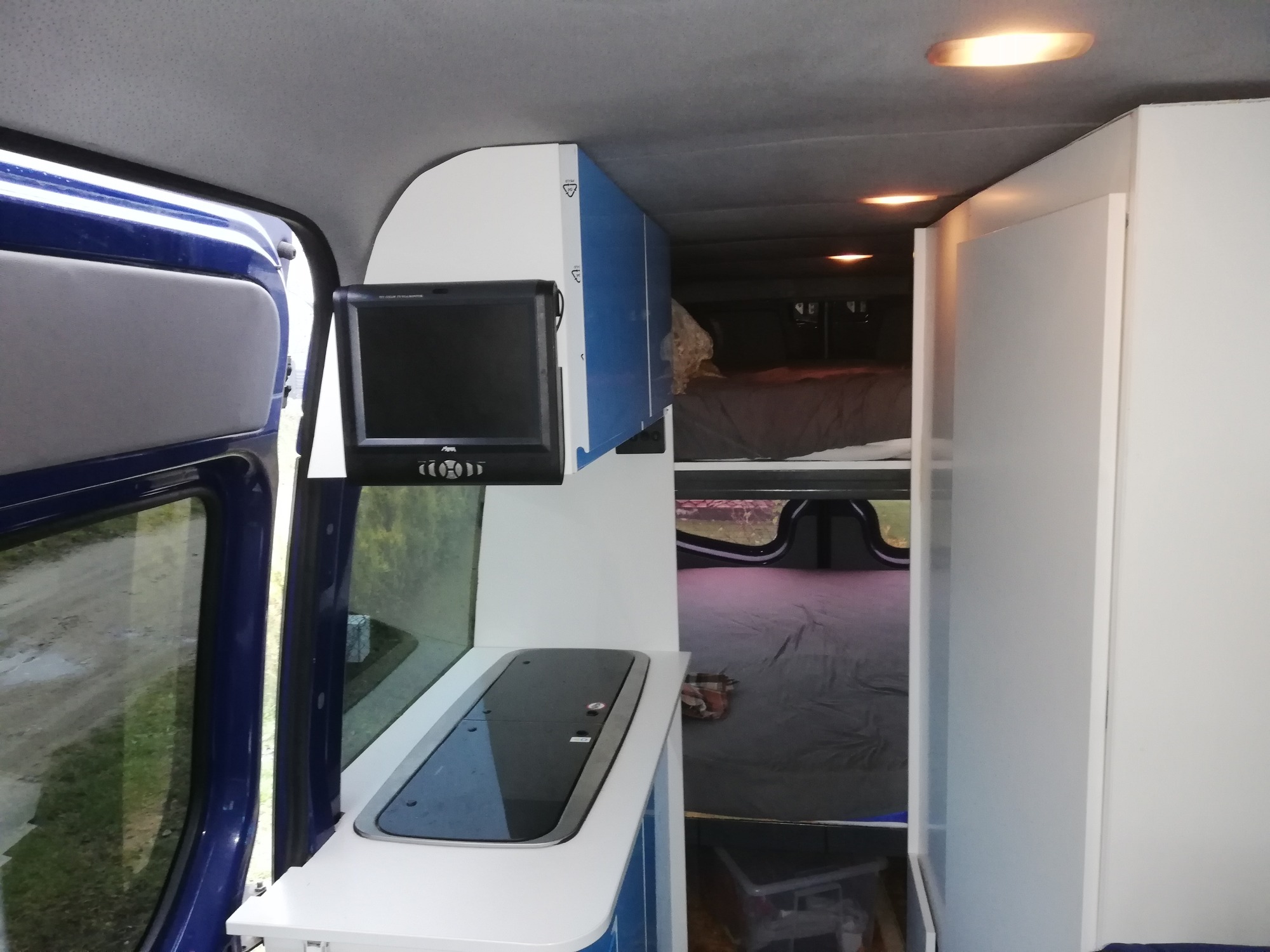

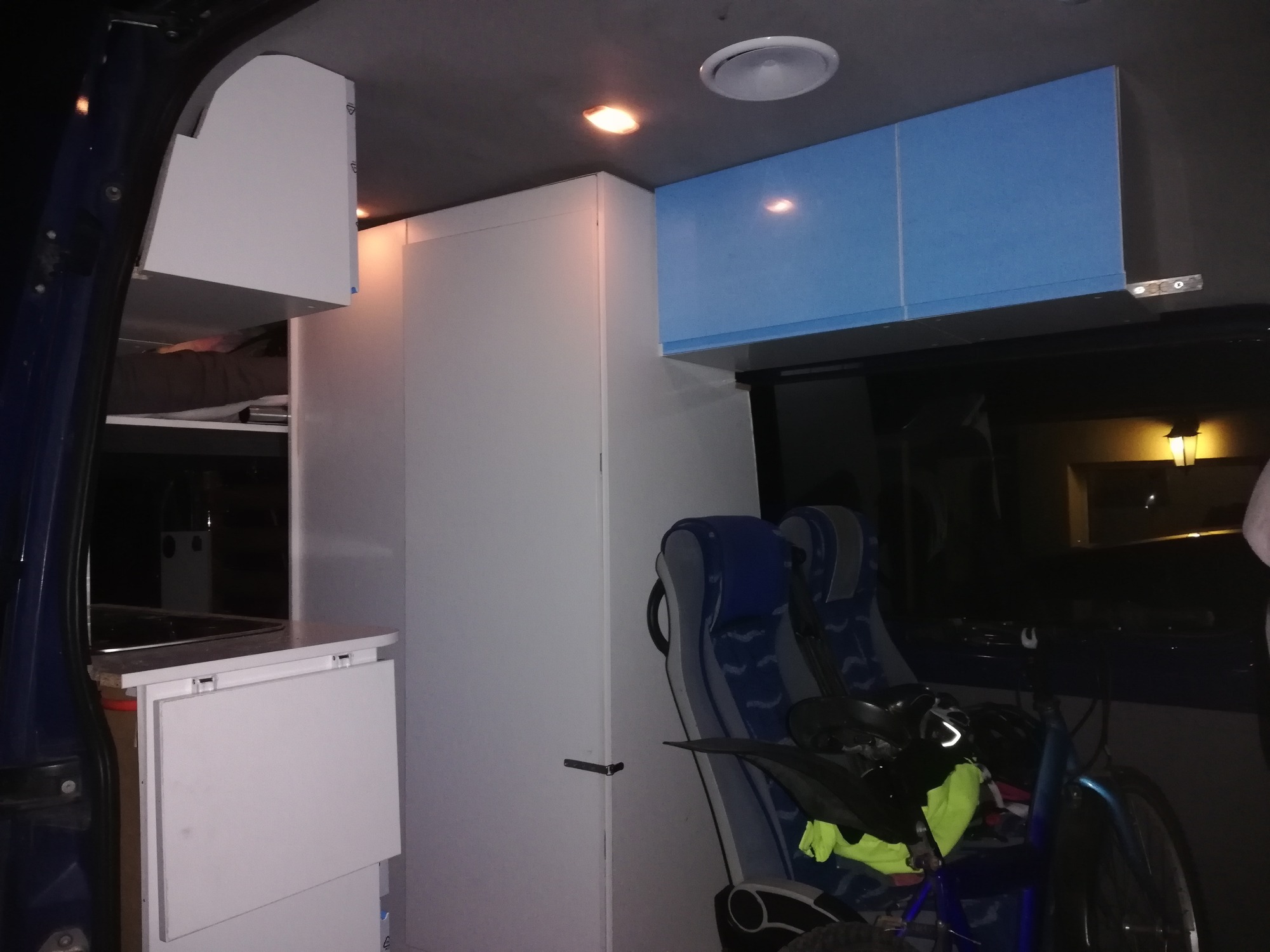

Sveiki kooperatyvas, šiuo metu sėdžiu izolecijoi (daug izolkės prisukau) tai turiu laiko pasidalinti savo darbų eiga. Pasidarėm taip jaog miegot nors ir miesto centre

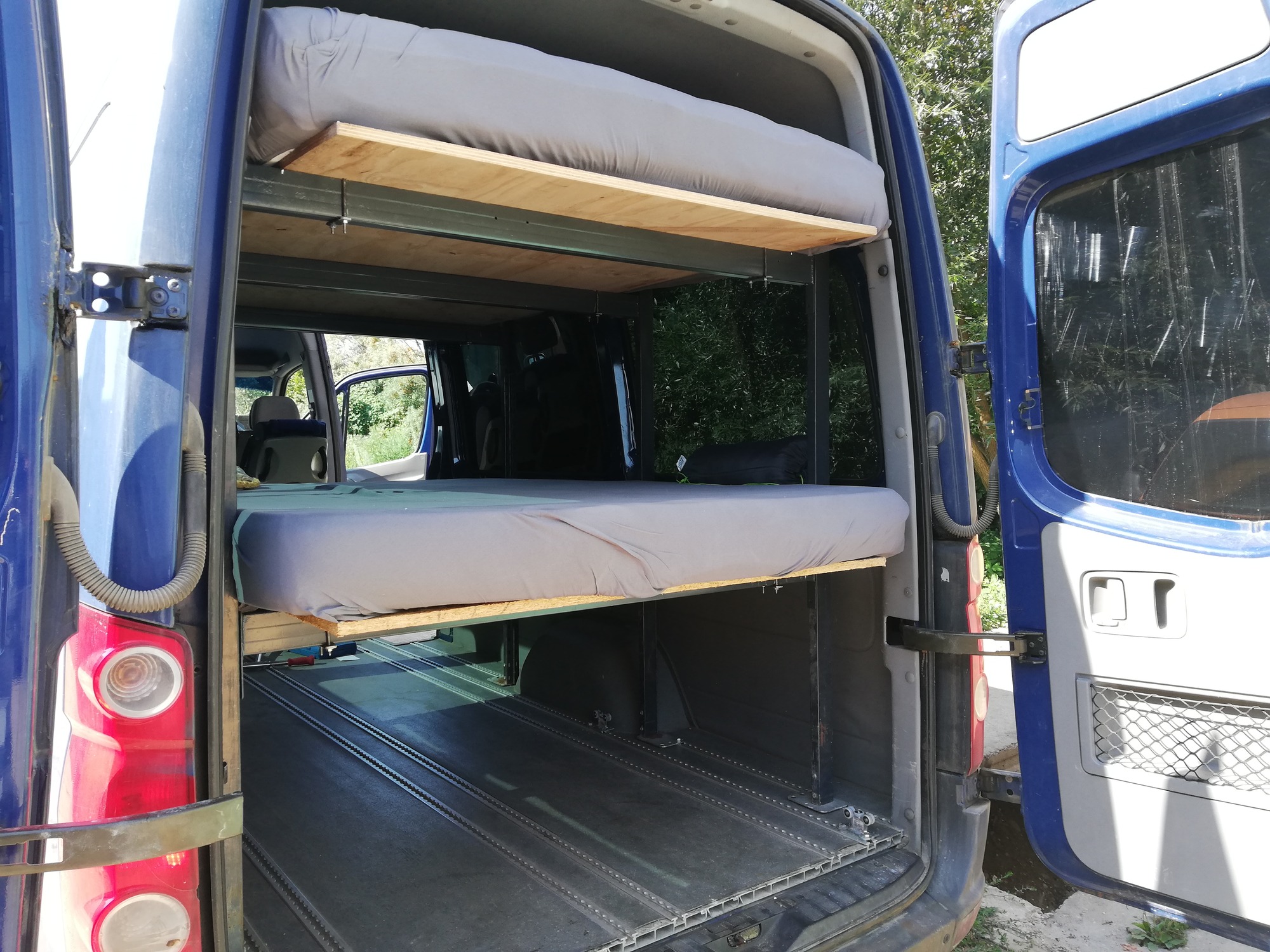

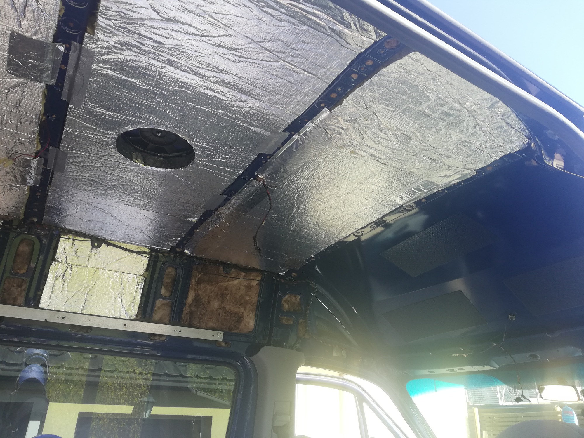

O kas ten per lova palubei? ir nuleidimo sistemos nepamačiau, kas ten per sprendimas?
Darbo padaryta, turėtum jaustis nugalėjęs :) !

Lova palubei 35cm aukščio, vaikams, kelis kartus teko reguliuoti aukštį kol visiems įtikom.
Andrius.D parašė:
net liniuote pasiėmiau, taigi labai mažas tarpas ir telpa? Spartietiškai!

Andrius.D parašė:
10 11metu vaikam, smulkutes mergaites, teko paciam gulet :) reikalui esant aukštis keičiamas

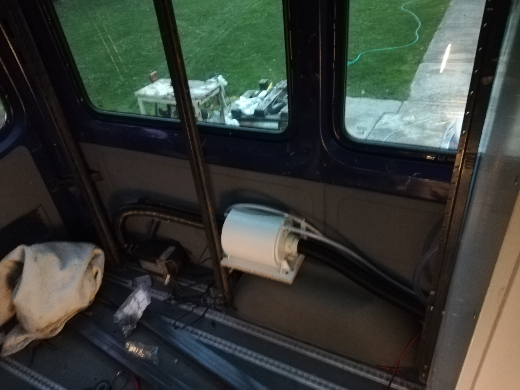

Šiltas vanduo nuo sausos webasto?
Žinutės: 119
Nuotraukos: 114
Prisijungė: 2015-04-30
Taip, pasitesino 100% dar yra tenas 220v 300w, jei reikia vaziuojant prikaitina.

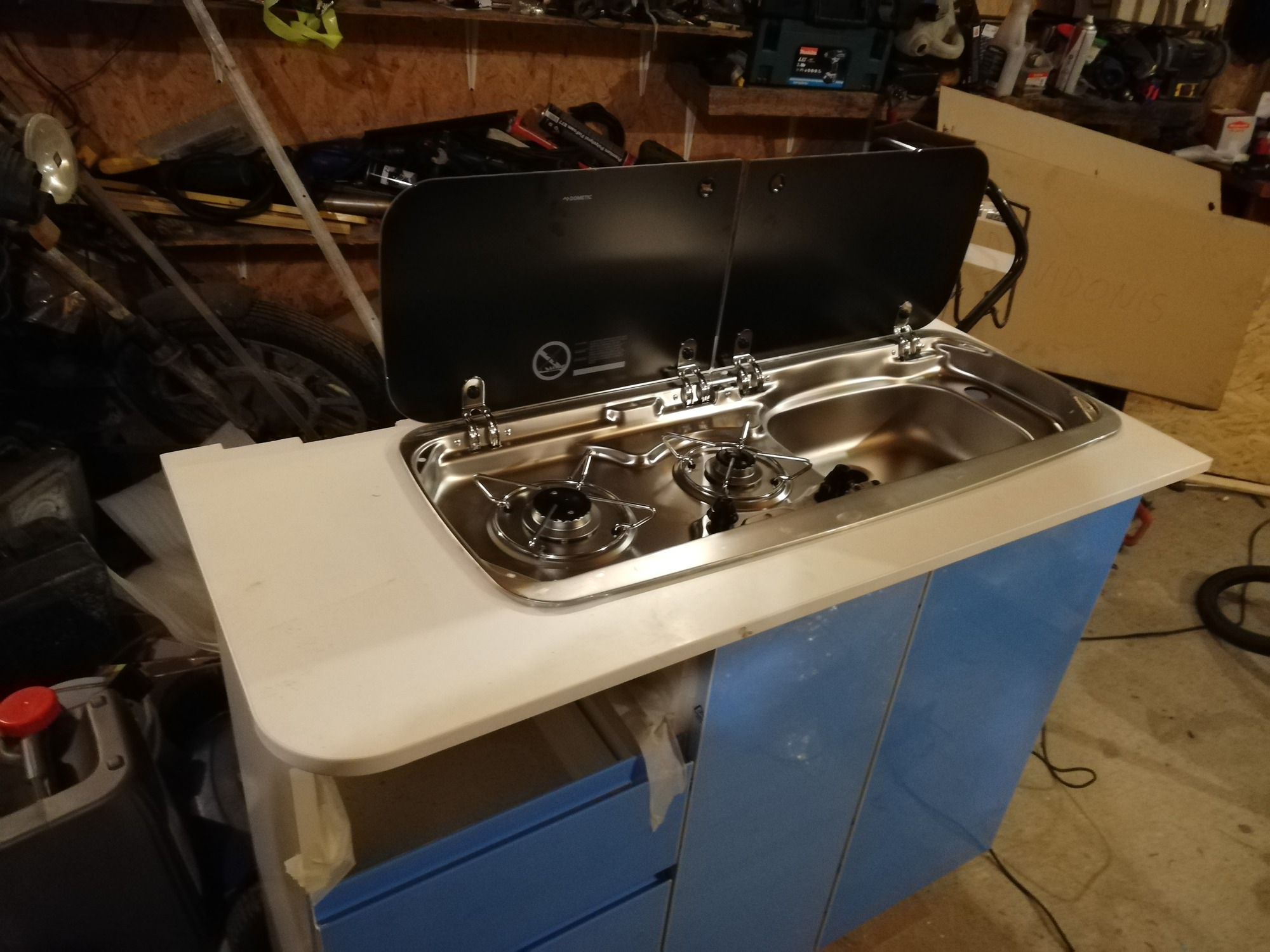

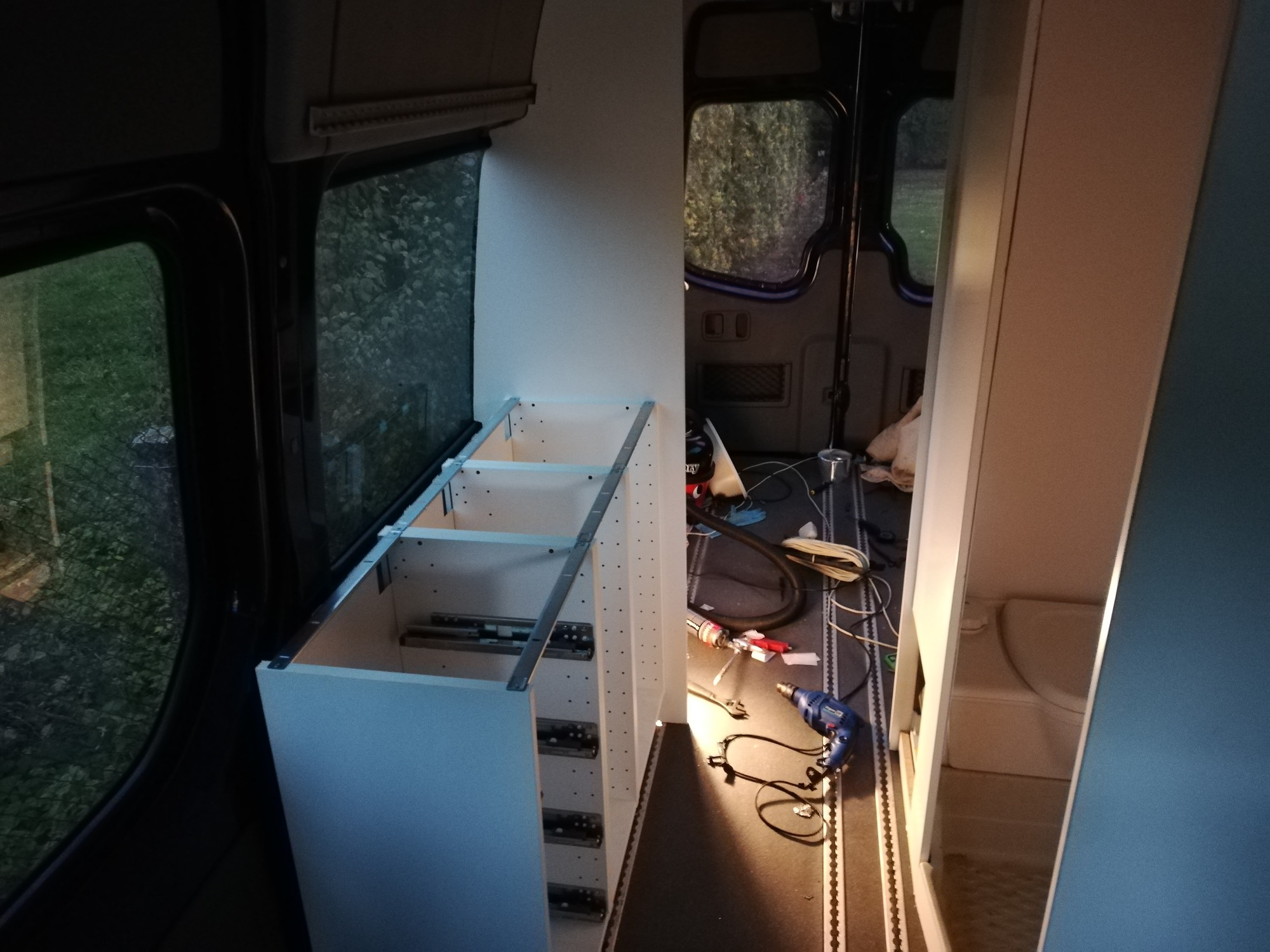

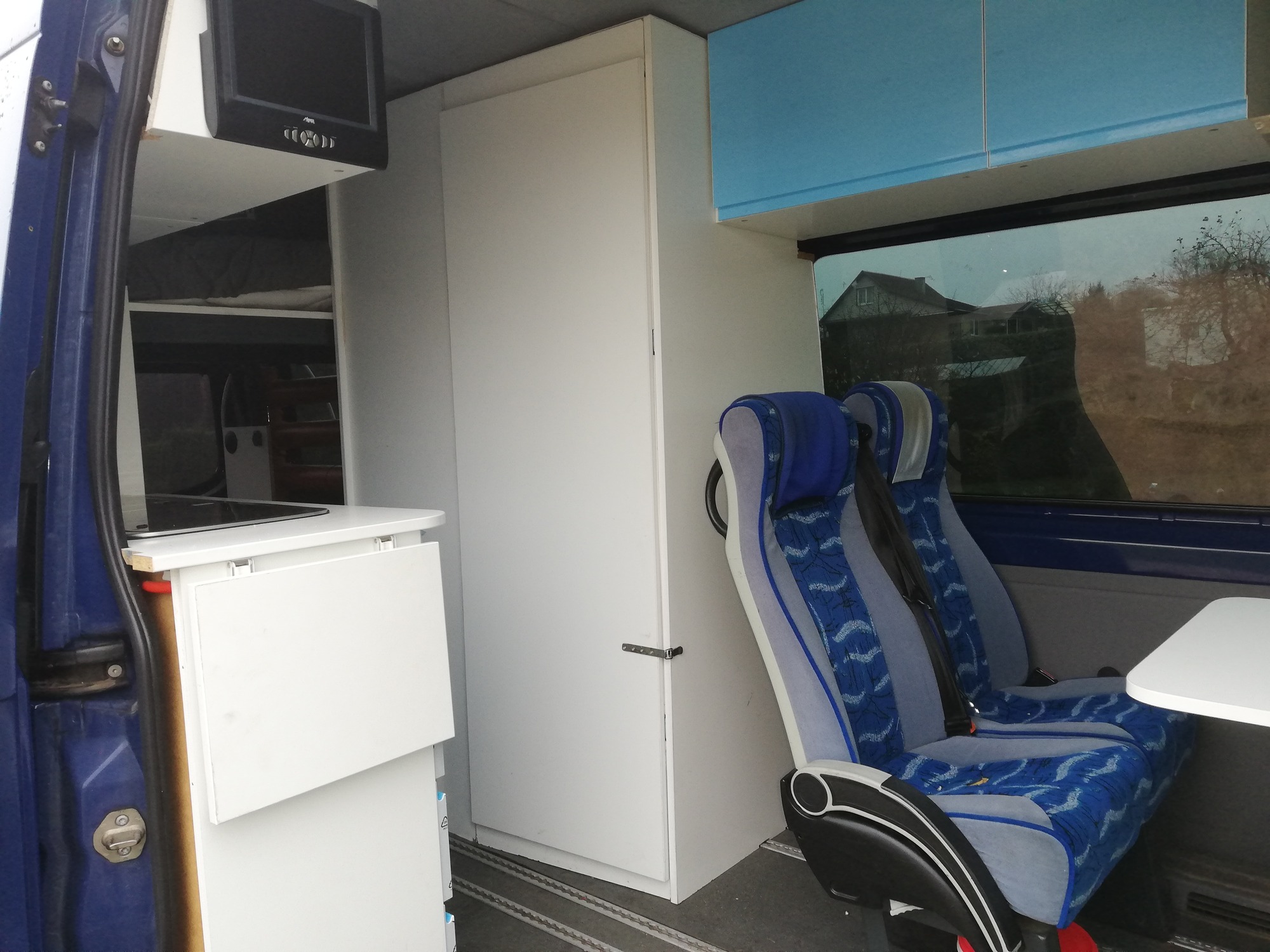

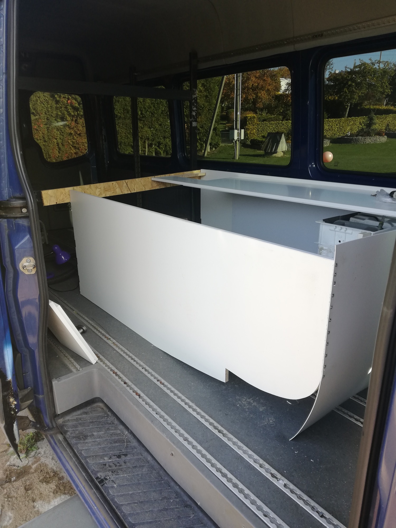

nu va, ėmė žmogus ir padarė - tai ne mano 3 metų projektas kieme apsnigtas :D
spintelės, kaip matau lyg ikea? ar kokia lengvesnė plokštė?
