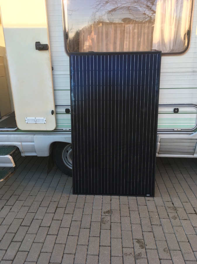

Dovanėlė "Rivierai"
Senelė "RIVIERA" gavo šiek tiek elektros :) 300w monokristalinė baterija...

Nelabai gaudausi saules baterijose, todel noriu paklausti ar reikia 300W, ar uztektu silpnesnes?
pas mane buvo 150W tai uzteko , kad pakrautu. O jei saules nera, tai nei 150 nei 300 nekraus. Kolega 3 menesius po ispanija keliavo su 150W, tai sake truko, nes visa laika be kempingu ir dirbo su kompu,.
Tokiu atveju susidejo 300W ir valdikli, ne 10A o 20A. Aiskino, kad lengviau ir stipriau krauna.
Kaip sakant 300W labai gerai, 150W irgi gerai :)
Naudojuosi 100w. Prieš tai turėtame kemperyje tokio galingumo buvo ir ant kito užsidėjau tokio galingumo. Akumuliatorius 100 Ah. Energijos niekad netrūksta. 220v niekada nejungiu, atpratau. Gal priklauso nuo specialių poreikių, bet apšvietimui, šildytuvui (ventiliatoriui visai nakčiai), TV ir visokios kasdieniškos įrangos krovimui pilnai pakanka.

100 W ar 300 W, čia kiek kam reikia elektros. Man asmeniškai turėtos 80W nepakako, nes pas mane šaldytuvas ne dujinis o kompresorinis, kurio galia 45W, tai man elektros trūksta. Dėl valdiklių kokio galingumo reikia, tai reikia skaičiuoti kiek saulės baterija atiduoda amperų (šita 300W duoda max 9,9A, prie 39,9V). Daugumas valdiklių naudojamų kemperiuose yra PWM tipo, tai ar 10A (jei paveža baterijos galingumą) ar 30A, atiduos į akumuliatorių vienodai amperų. Norint išspausti iš saulės baterijos daugiau efektyvumo, t.y. daugiau amperų reikėtų naudoti MPPT valdiklį, nes jo kitoks veikimo principas, jis kitaip saulės baterijos vatus ir voltus (nes baterija atiduoda ne 14,4V  o 24V ar daugiau, kaip mano atveju 39,9V) verčia į amperus ir 14,4V srovę, kuria jau kraunamas akumuliatorius. :) Kaip protingai parašiau:D Bet MPPT valdikliai kokia 3 ar 4 kartus brangesni už PWM valdiklius.
Dar kiek teko skaityti tai monokristalinės saulės baterijos yra efektyvesnės negu polikristalinės esant mažai saulės.
As irgi nenusimanau, bet pas mane stovi 60w ar 80w ir 100 baterija . Tai  per akis užtenka net rudeni skandinavijoje.
