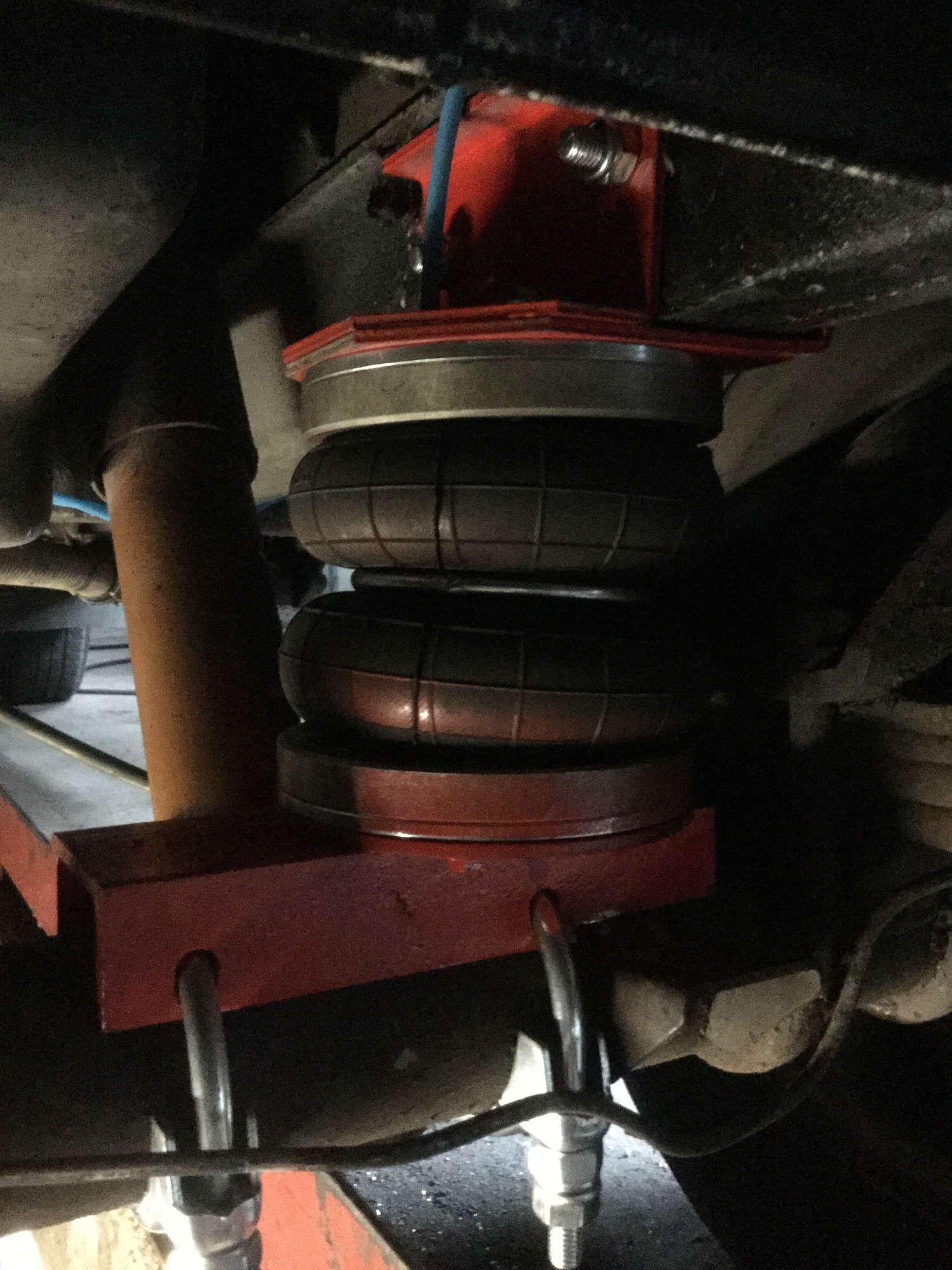

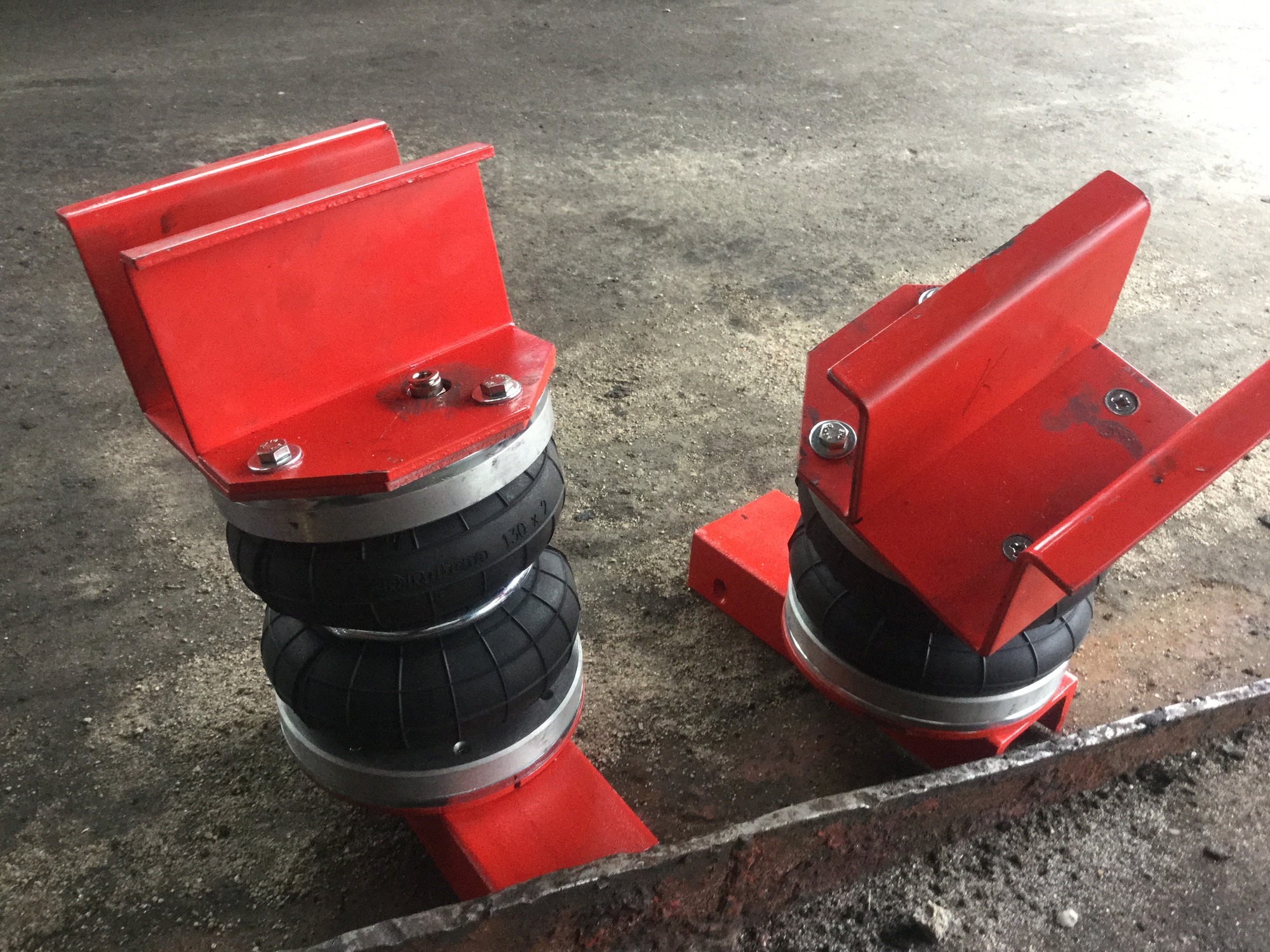

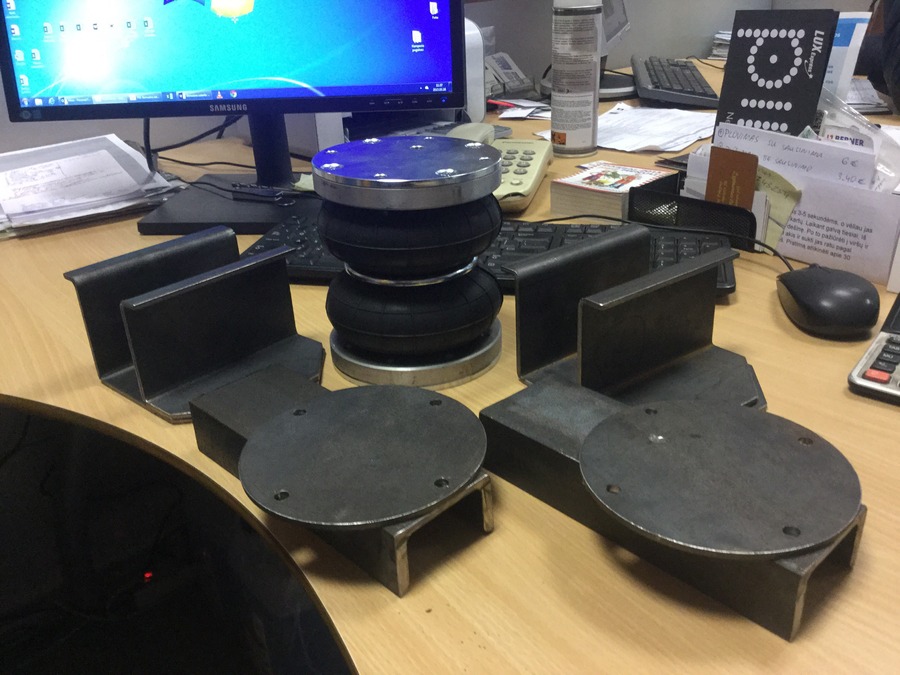

Kaip buvau rašęs šioje temoje, buvau žadėjęs kemperiukui už gerą elgesį padovanoti galinę orinę pakabą. Kemperiukas elgėsi nepriekaištingai, todėl atėjo laikas ištesėti pažadą :)
Pagalves įsigijau iš Raimondo. Dėkingas Raimondui ir už nesavanaudišką informacinę pagalbą, brėžinius, planuojant konstrukciją. Dabar gaminuosi konstruktyvinius elementus. Jei viskas eisis pagal planą,
 kitą savaitę montuosiu.
Koks sios sistemos privalumas ? ir maloni kaina ?
Galima reguliuoti kemperio galinės dalies klirensą. Iki 300eu.

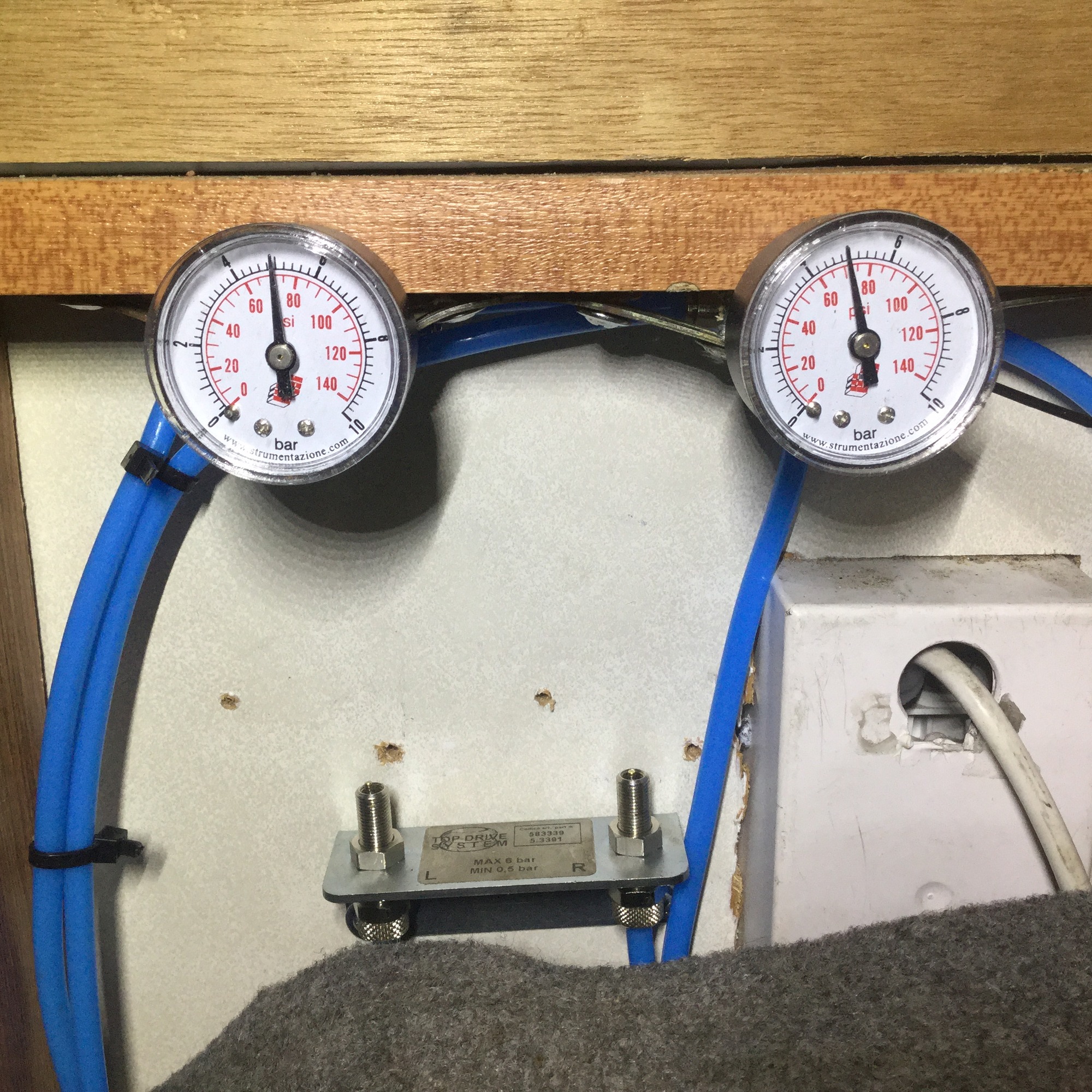

Pagalvės sumontuotos. Beliko išbandyti kelionėje. Pirmas įspūdis geras. Galinis klirensas padidėjo 6-7cm.. Tiek net nereikia- sumažinsiu slėgį. Panašu, kad važiavimas netapo kietesnis, stabilumas puosūkiuose ženkliai pagerėjo.
Žinutės: 284
Nuotraukos: 2
Prisijungė: 2014-02-06
O koks turi buti slegis pagalvese ?
Pas mane pripusta 2,5 ir tai is pažiuros kemperio galas per daug pakiles.Manau tai labai individualus dalykas visu pirma priklausantis nuo galiniu lingiu "pavargimo"
