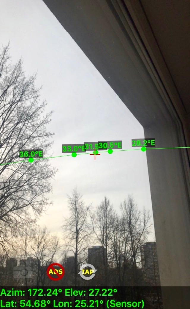

Mano didelis bliudas nera labai jautrus sakleiu trukdziams. Beto yra programele, pagal kuria isijunges matai ar trukdys pasirinktam palydovui ar ne. Tai ir pavaziuoji ten ar ten metra pries priparkuojant
Ačiū. Marijau, pasidalink išmėgintos programėlės pavadinimu.
SatFinder Lite. Tokia naudoju. Is saraso uzsizymi aktualius palydovus, tada pakeli telefona pries akis i dangu ir rodo kur tie palydovai. Matai ar kas uzstoja ar ne. Ar isvis jie yra danguje ar uz zemes pusrutulio. :)

Dziaugiuosi kad naudinga. As lietuviskus kanalus ziuriu ler Astra 4.8 laipsniu. Foto ziuriu uzsistatet kitus palydovus?
