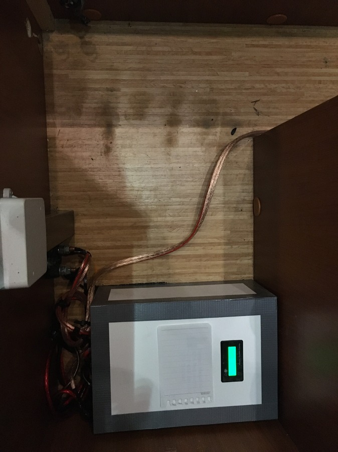

Senai kontepliuota dovanėlė kemperiukui LiFePo4 baterija- padovanota.
Vietoje 42kg sveriančių dviejų akumų, įmontuota 9kg sverianti LiFePo4 baterija. Teoriškai talpa bus neblogesnė, o krovimas greitesnis. Beliko išbandyti.
Sveikinimai, papasakok kaip seksis, gaila žiema nevažinėji butu daugiau įdomios patirties. O kur pirkai? Aš kiek skambinėjau  niekas neturėjo. Tiekimas dėl viruso susilpnėjas.
Kol kas ispudis geras- sujungiau viska ka galima ir koki pusvalandi palaikiau talpa zemiau 100% nekrito.
Sis rytas buvo apniukes, bet valdiklis rode, kad akuma saules modulis krauna 3,7A srove!  Nustebino.
Biciulis irgi pirko, tai per tris dienas, netaupant lauko apsvietimui, talpa 100% nenukrito, na bet cia ko gero del to, kad siuose akumuose itampa laikosi pastovi, bet pasiekus tam tikra lygi "nudvesia" staiga?
Gamina vaikinukas is Prienu 8 655 58 624. Naudoja Samsung batareikas. 66Ah- 350eu, 100Ah- 450eu.
Su visom apsaugom, minusines temperaturos taipogi.
Biciulis irgi pirko, tai per tris dienas, netaupant lauko apsvietimui, talpa 100% nenukrito, na bet cia ko gero del to, kad siuose akumuose itampa laikosi pastovi, bet pasiekus tam tikra lygi 'nudvesia' staiga?
Ačiū už kontaktą, gerai kad elementus normalius naudoja, nes butu kaip su kinietiškomis LED lempomis. Bet va indikacijos kiek dar sveikatos turi vistik reikia, kad siurprizų nebutu.
Jei apie ta dalyka, kuris rodo Ah likuti ir esama voltaza, tai yra. Fotkeje matosi..tik skaiciukai nesimato. Galima paprasyti, kad isvestu papildoma laida prie kurio dar viena indikatoriu norimoje vietoje susimontuot. Dar kiek supratau, tai ir siokia tokia silumos izoliacija apie batareikas apvyniota.
