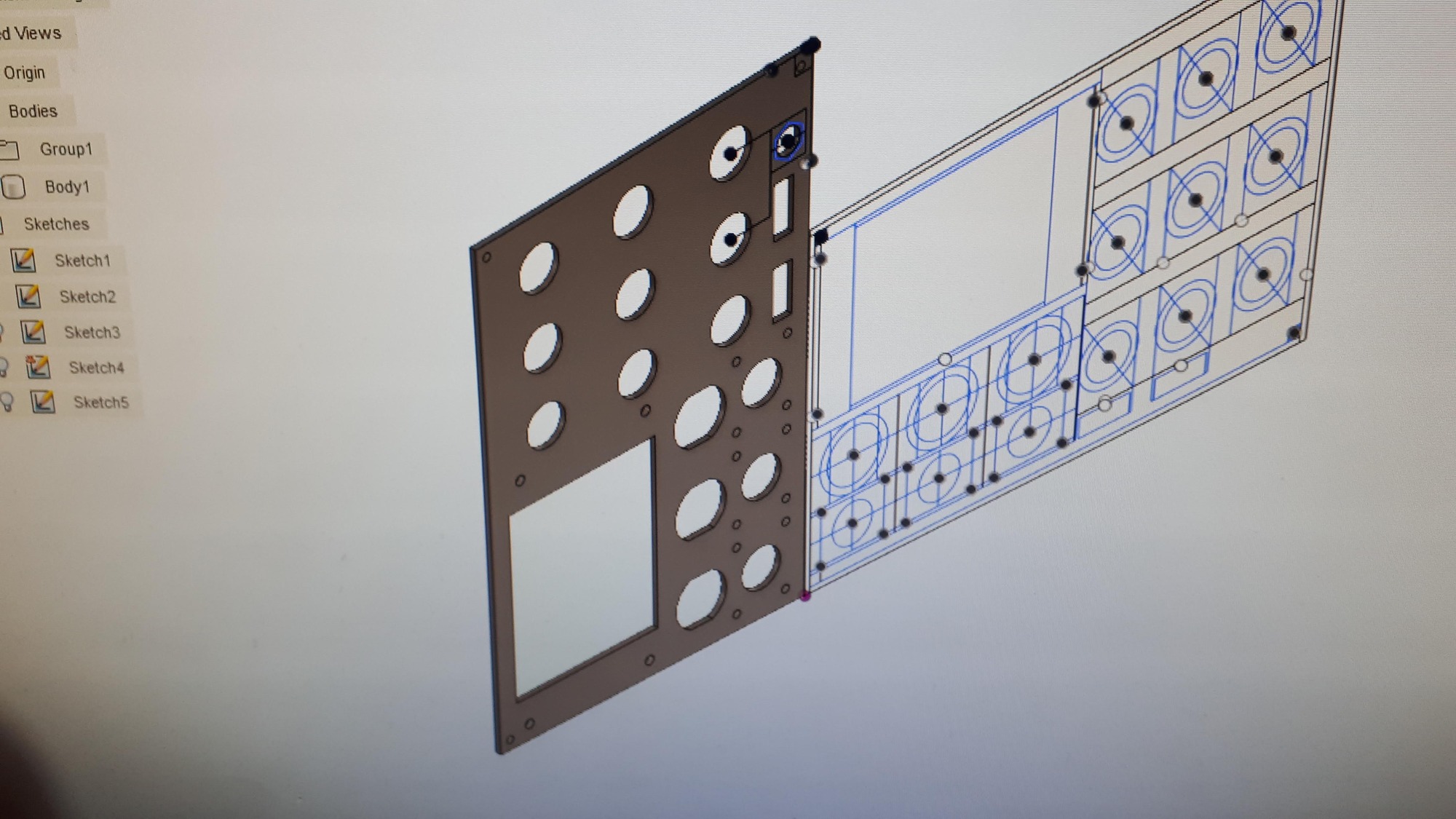

Rodos tokios temos neradau, gal kam bus įdomu pasidalinti. Dažnai kemperiuose įsirengiame papildomą įrangą ir jos valdymui reikalingi mygtukai, kaip tai sprendžiate?
Žinutės: 78
Nuotraukos: 16
Prisijungė: 2015-10-06

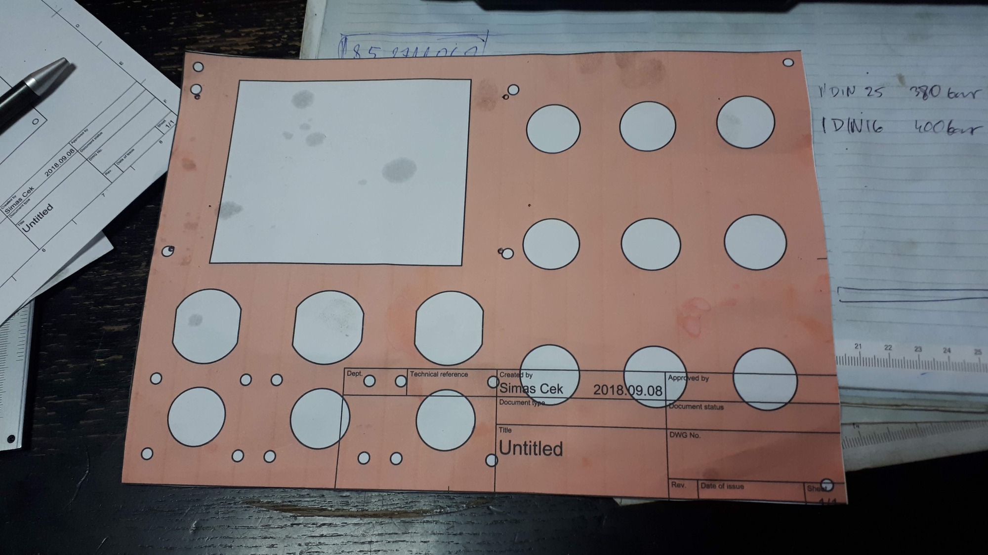

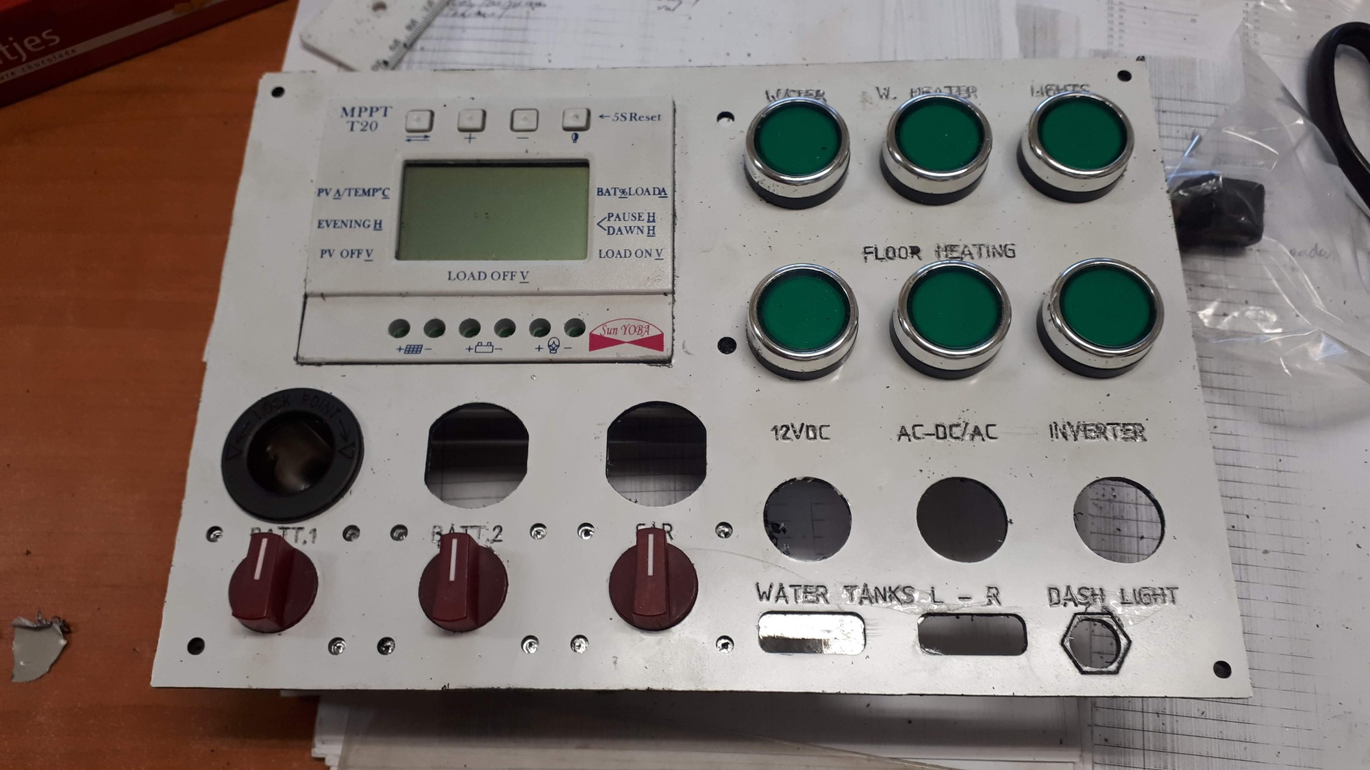

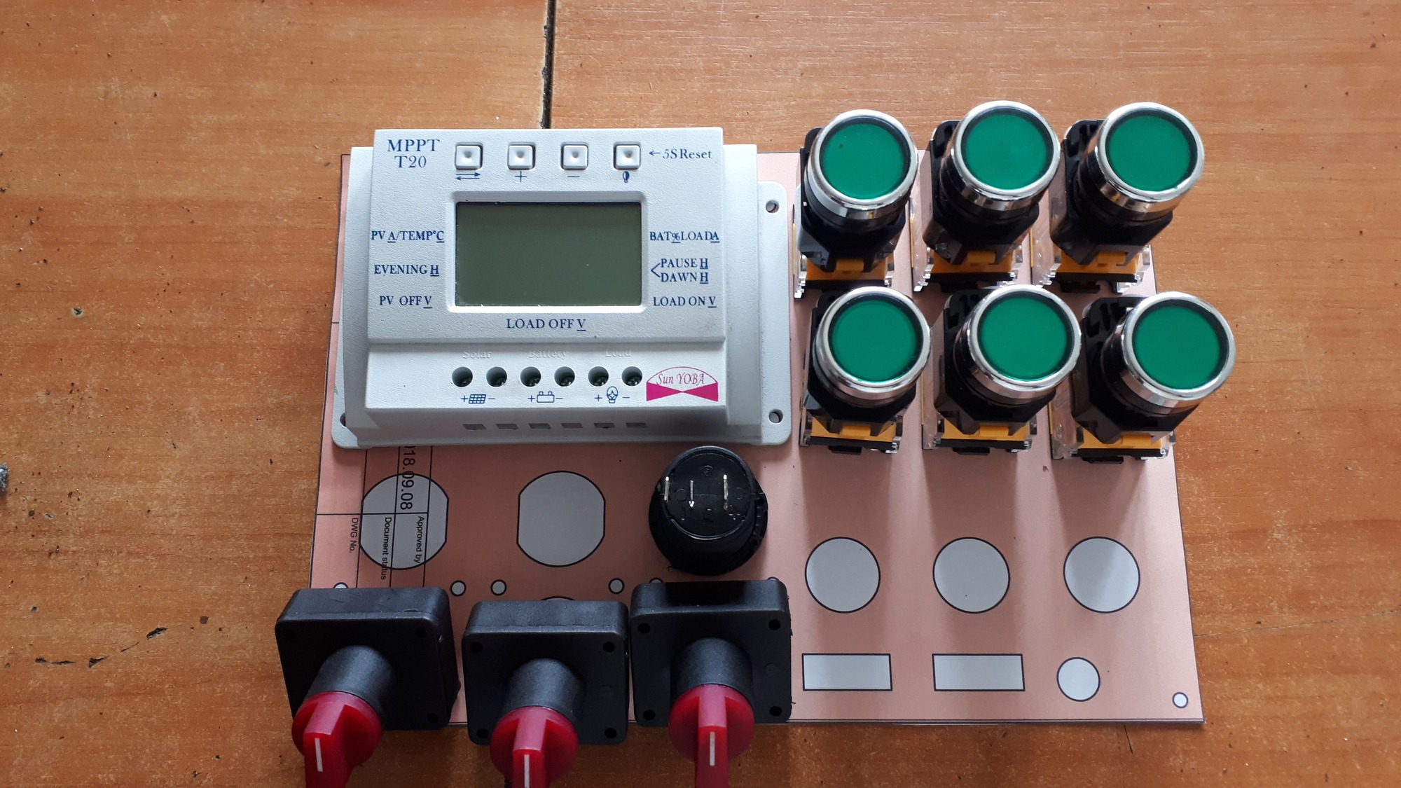

Pasidalinsiu pirmo pulto nuotraukomis, kolkas grubus, noriu išgryninti kaip išdėstyti jungiklius.
Labai jau ūkiškas. Bet iš praktikos, net neabejoju, bus gerokai patikimesnis už tuos blizgančius ir mirgančius.
Žinutės: 78
Nuotraukos: 16
Na su laiku manau taps sukultūrintas, jau dabar išdėstymą kitokį daryčiau, bet dėl mygtukų tai tikrai taip, 15A jungikliai - jokių rėlių nereikia, pagrinde naudojami staklynuose, tikrai patvarūs.
