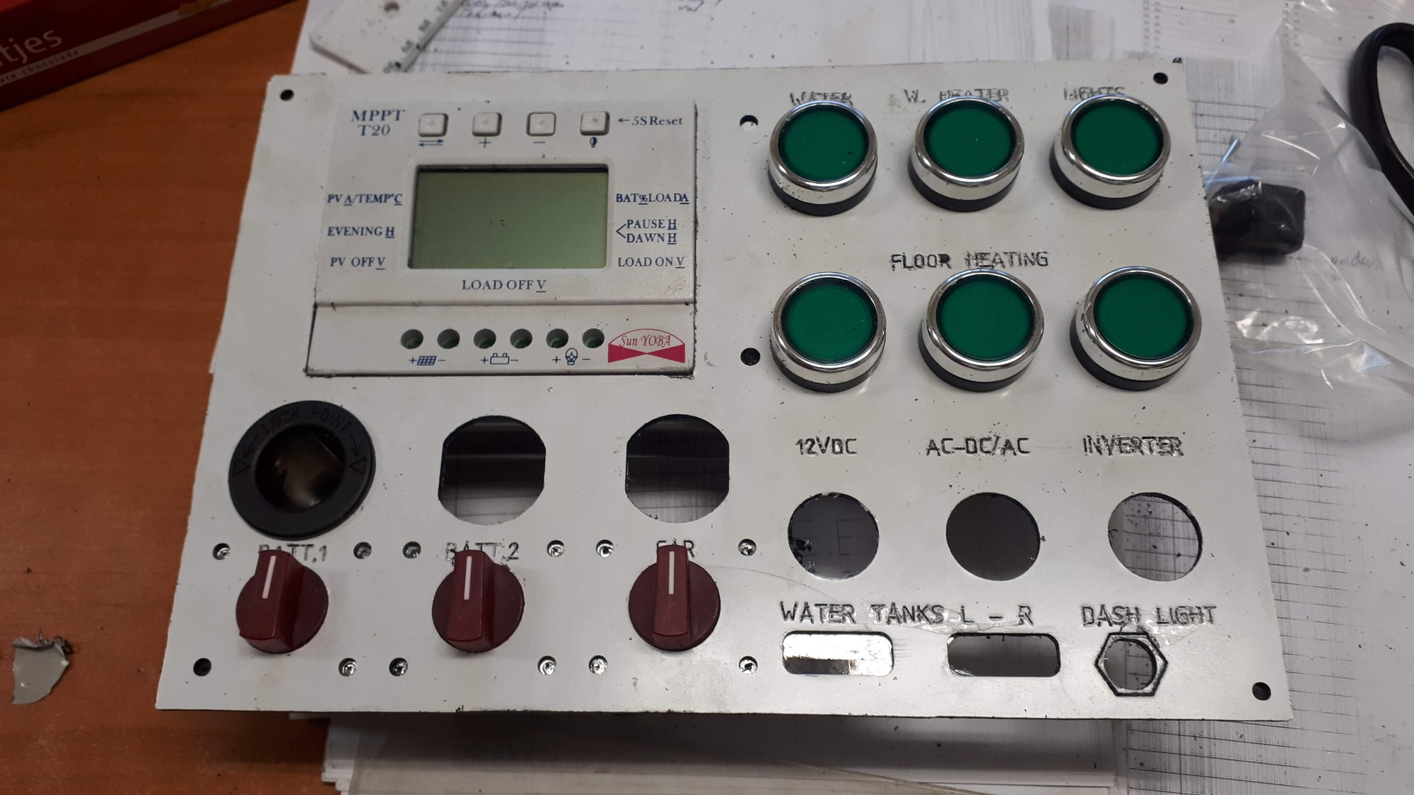

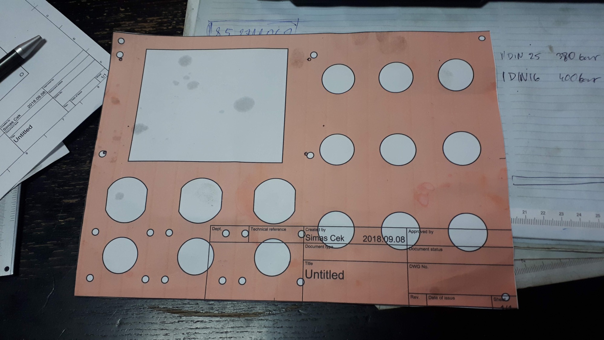

Rodos tokios temos neradau, gal kam bus įdomu pasidalinti. Dažnai kemperiuose įsirengiame papildomą įrangą ir jos valdymui reikalingi mygtukai, kaip tai sprendžiate?

Pasidalinsiu pirmo pulto nuotraukomis, kolkas grubus, noriu išgryninti kaip išdėstyti jungiklius.
Parašyta: 2019-03-14 09:41:47
Labai jau ūkiškas. Bet iš praktikos, net neabejoju, bus gerokai patikimesnis už tuos blizgančius ir mirgančius.
Na su laiku manau taps sukultūrintas, jau dabar išdėstymą kitokį daryčiau, bet dėl mygtukų tai tikrai taip, 15A jungikliai - jokių rėlių nereikia, pagrinde naudojami staklynuose, tikrai patvarūs.
Parašyta: 2019-03-19 20:39:13
O Simai cia koks tikslas daryti toki dalyka? Ar del idomumo, uzsiemimo ar del ko? Nes istiesu tu skydeliu pasirinkimas nemenkas. Liktu tik issirinkti ir pasijungti. Na pavyzdziui

O Simai cia koks tikslas daryti toki dalyka? Ar del idomumo, uzsiemimo ar del ko? Nes istiesu tu skydeliu pasirinkimas nemenkas. Liktu tik issirinkti ir pasijungti. Na pavyzdziui CBE
Dėja anksčiau CBE nebuvau sutikęs, gal ir būčiau ką išsirinkęs. Žinoma visų reikalingų jungiklių visviena nebūtų buvę viename pulte:
Vanduo,
Apšvietimas,
Boileris - dujos/išjungtas/220V
Šildymas - Grindų šildymas, vandens bako +°C temp palaikymas, dušo grindų šildymas;
Inverterio įjungimas, miesto elektros atjungimas (kad išvengčiau dažnio nesutapimų)
Vandens bako lygis,
2 Akumuliatorių masės išjungėjai, įtampos iš automobilio išjungėjas, saulės baterijų kontroleris.
Bet pultai CBE tikrai patiko, katik dairiausi jų svetainėj. Kitiems manau labai padės tavo nuoroda.
Beje, gal Lietuvoj kas prekiauja CBE?
Parašyta: 2019-03-19 21:05:38
Trigrašis dėl el tinklo atjungimo, čia kaip suprantu kai iš rozėtės pasijungi , kad inverteri atjungti ? Kad neitu lygiagrečiai iš dvieju šaltinių? Tada kur kas gudriau prie visu rozėčių bendro ivado pastatyti rėlę kuri suveiktu įjungus padavimo iš išorės 220v ir atjungtu inverterį, bent garantuotai nepamirši ir viskas be jokių maigimų. Pas mane taip padaryta, labai teisingai veikia.
Tai tam tas jungiklis ir yra, juo įjungiamas inverteris ir tuo pačiu atjungiamas maitinimas iš išorės. Rėlės nereikia nes jungiklis 16A. turi NC ir NO kontaktą.
Kai pajungtas tinklas inverteris atsijungia automatiškai.
Bet labiau skirta tiesiog įjungti inverterį. dėl atsargos atsijungia ir tinklas.
