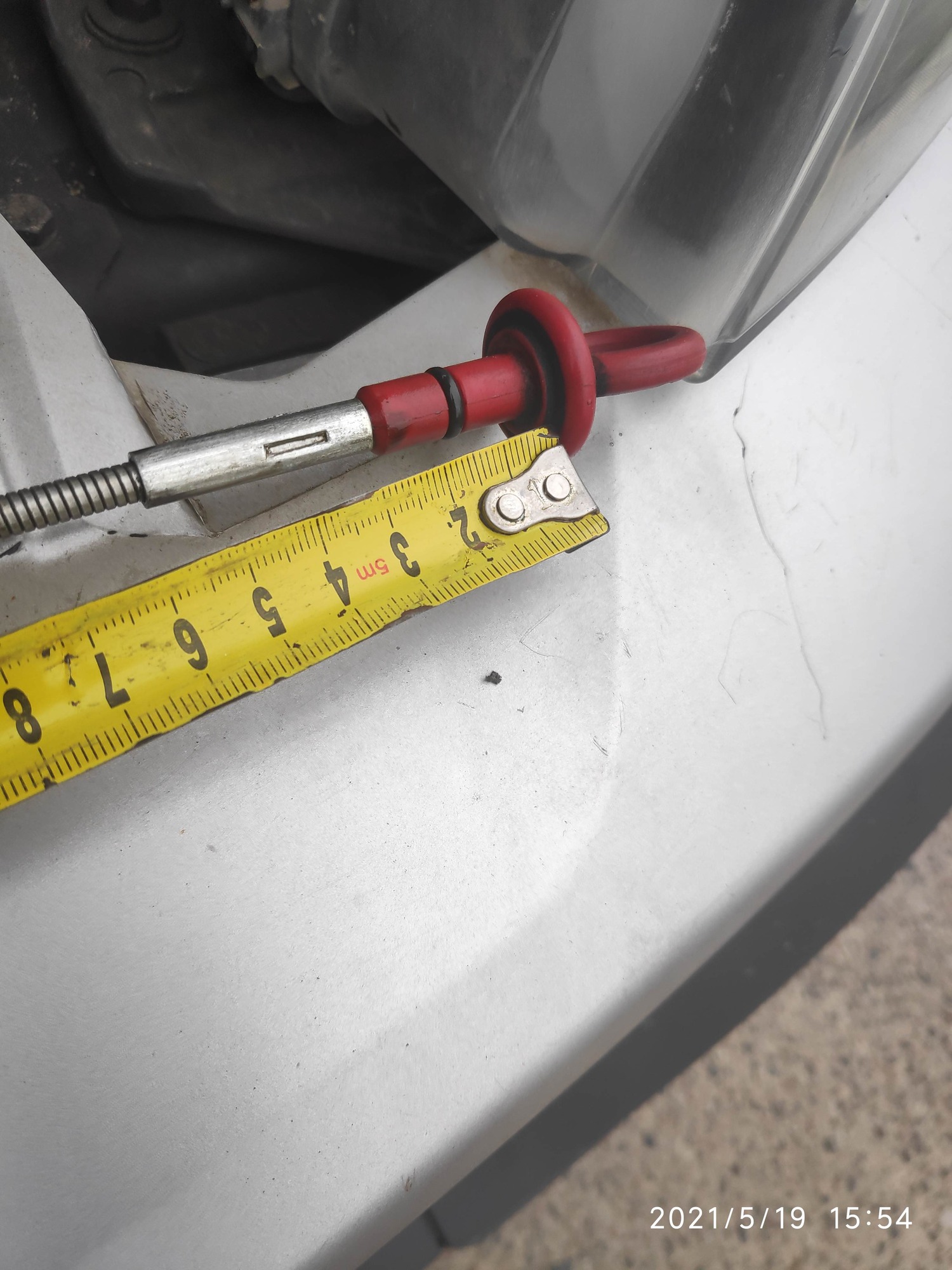

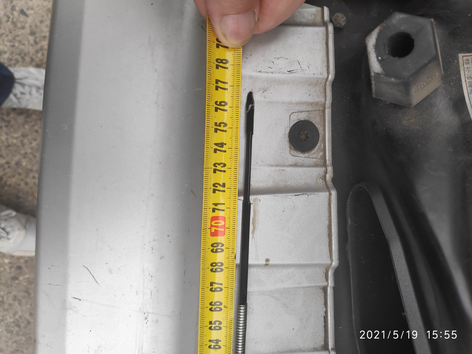

Saulius.E parašė:
Vakare pamatuosiu
Ačiū, labai lauksiu. Pas mane gaunasi nuo kamščio apačios iki maks žymos apie 713mm.
Parašyta: 2021-05-19 17:54:01
Žinutės: 158
Prisijungė: 2014-09-04
Aš labai jau tiksliai mm nematavau, bet pas mane irgi apie 710mm
Parašyta: 2021-05-19 19:48:08
Žinutės: 128
Prisijungė: 2014-06-16
Ačiū. Šis variantas atkrenta. Ieškosiu kitur.

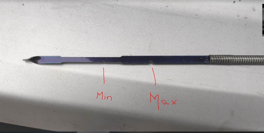

Po apsilankymo pas oficialus dabar tepalų lygio matuoklis atrodo taip
Detektyvas tiesiog
Greičiausiai, buvo pakeistas kitas matuoklio lizdas/vamzdelis. Įstatytas nuo Euro 6 variklio (jis trumpesnis) ir to pasekoje matuoklis rodė nevisai teisingą lygį. Kadangi laikiau visad tepalo lygį ties ankstesne max riba, tai viskas kaip ir ok. Ties dabartinę max riba dabar telpa apie 6 litrus. Grubiai skaičiuojant - 1,5cm ant matuoklio atitinka apie 1 litrą tepalų.
