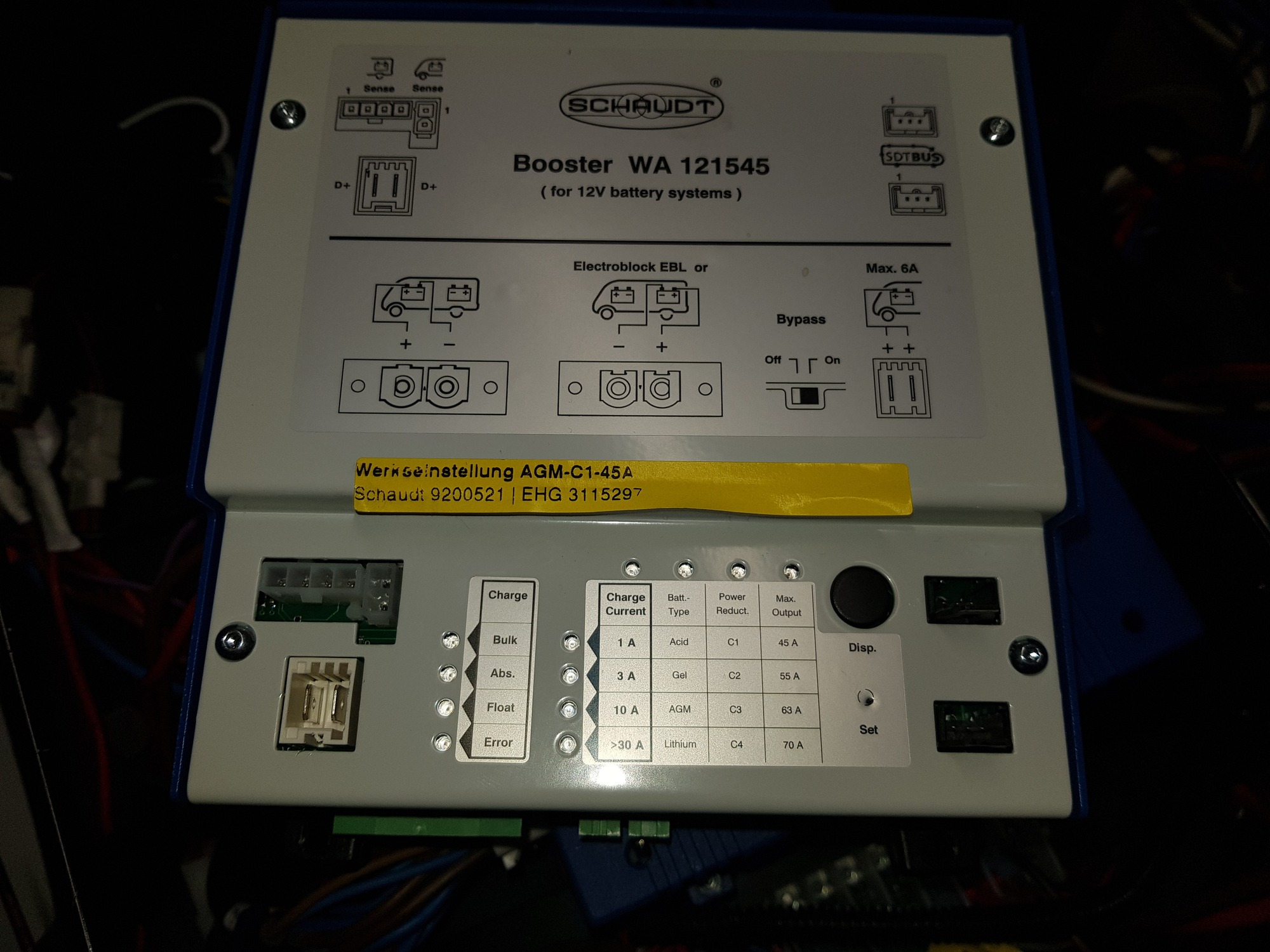

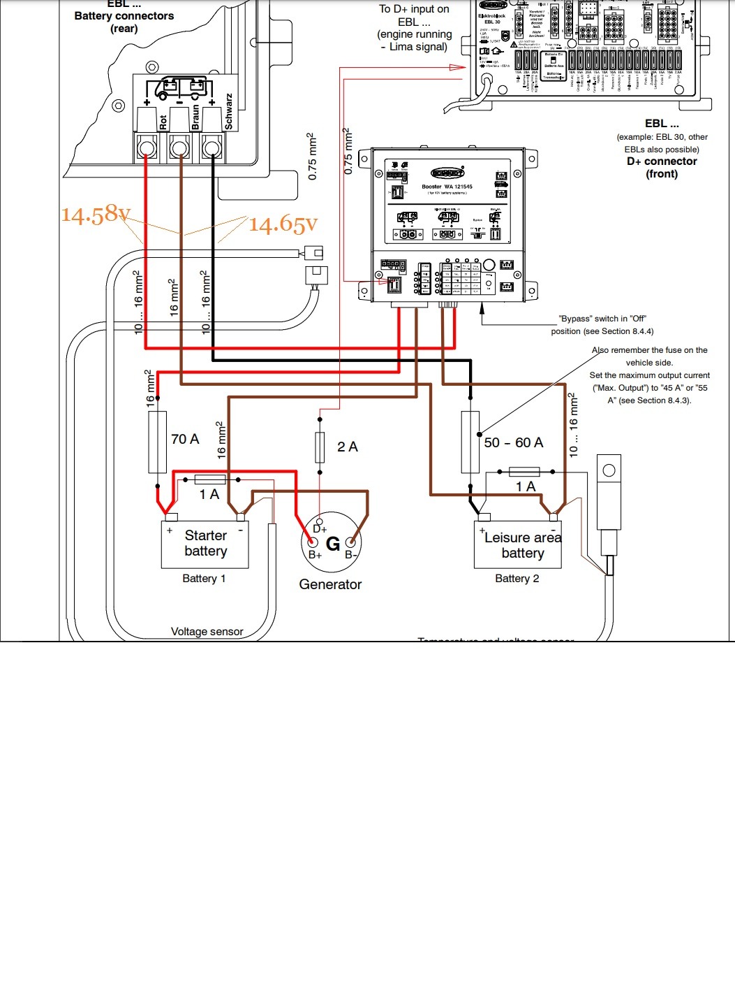

Fiat dukato nekrauna starterio akumo
Reikia patarimo, krovimo boosteris WA 121545 kai variklis uzvestas, krauna salono ir starterio baterijas. Kai variklis isjungtas ir kemperis pajungtas prie 220V boosteris nekrauna starterio baterijos. I boosteri ateina ie EBL maitinimas 14.38V bet i starterio baterija niekas neateina. Boosterio Bypass perjungejas OFF pozicijoje gamykliskai, visi saugikliai ir pajungimai tvarkingi. Pagal Instrukcija pajungus 220v maitinima boosteris kaip ir turetu krauti abi baterijas?

Užvedimo akumo jei niekas necholchozinta tikrai nekraus, įjungus degimą bet neužvedus turetų pradet kraut.

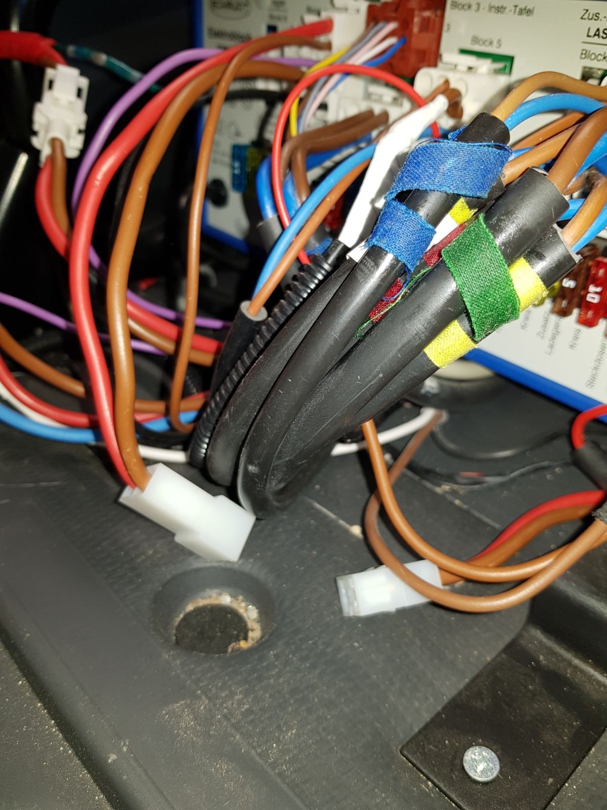

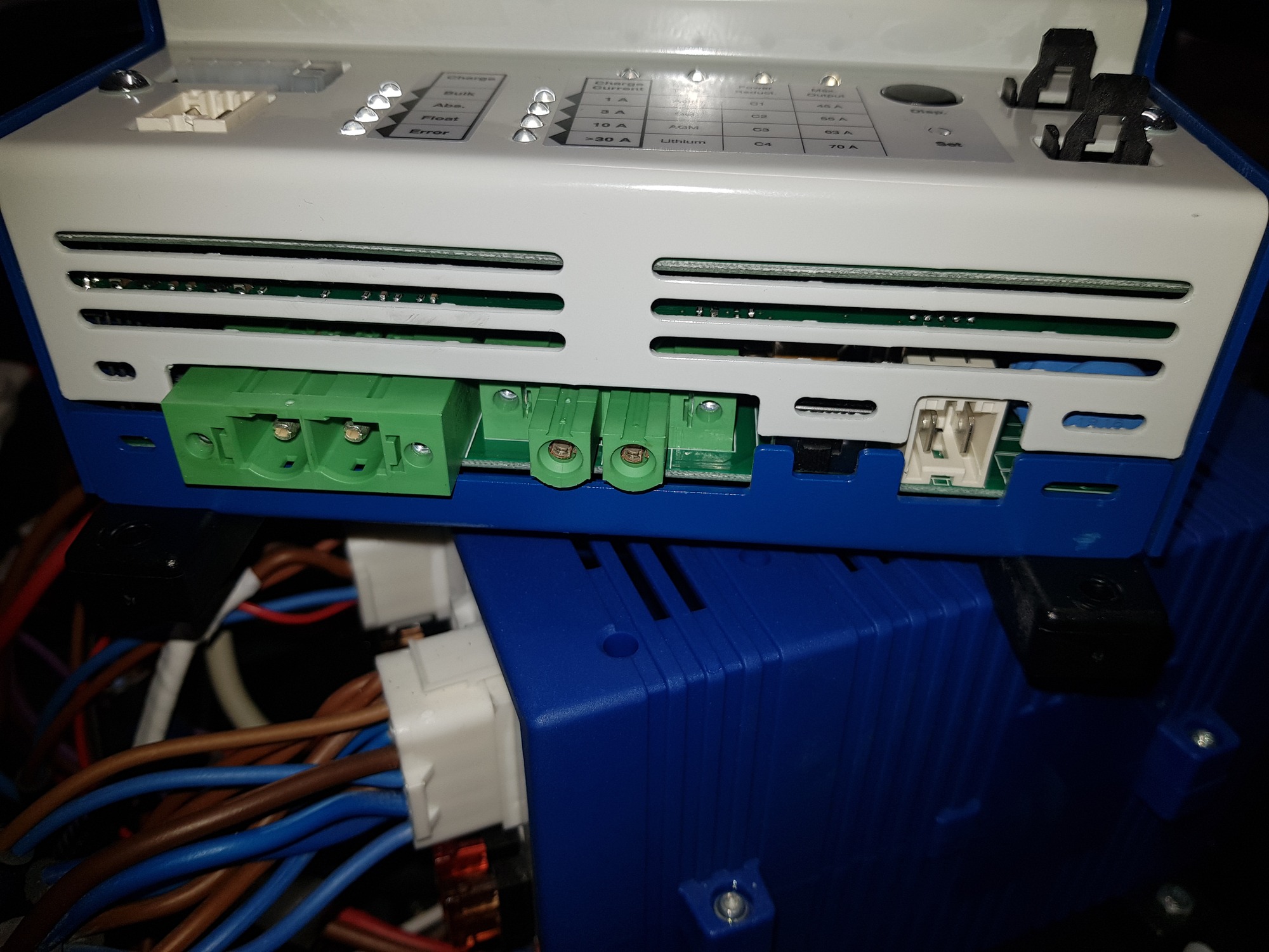

Žinutės: 26
Prisijungė: 2020-06-17
viskas originaliai, is gamyklos. po vairuotojo sedyne radau atjungta jungti vienas galas eina i starterio akuma, kitas i EBL blok2 . Is EBL pajungus kemperi i tinkla jungtyje atsiranda 14.4V sujungiau jungtis akumas 5.4A kaip ir kraunasi. Bet dabar klausimas gal si jungtis atjungta todel kad yra boosteris ar ja paprasciausiai pamirso sujungti. Uzvedus masina kaip ir nesipjauna , busteris klaidu nemeta o ant tos sujungtos jungties rodo tik 0.9A gal tik to ir reikejo....
