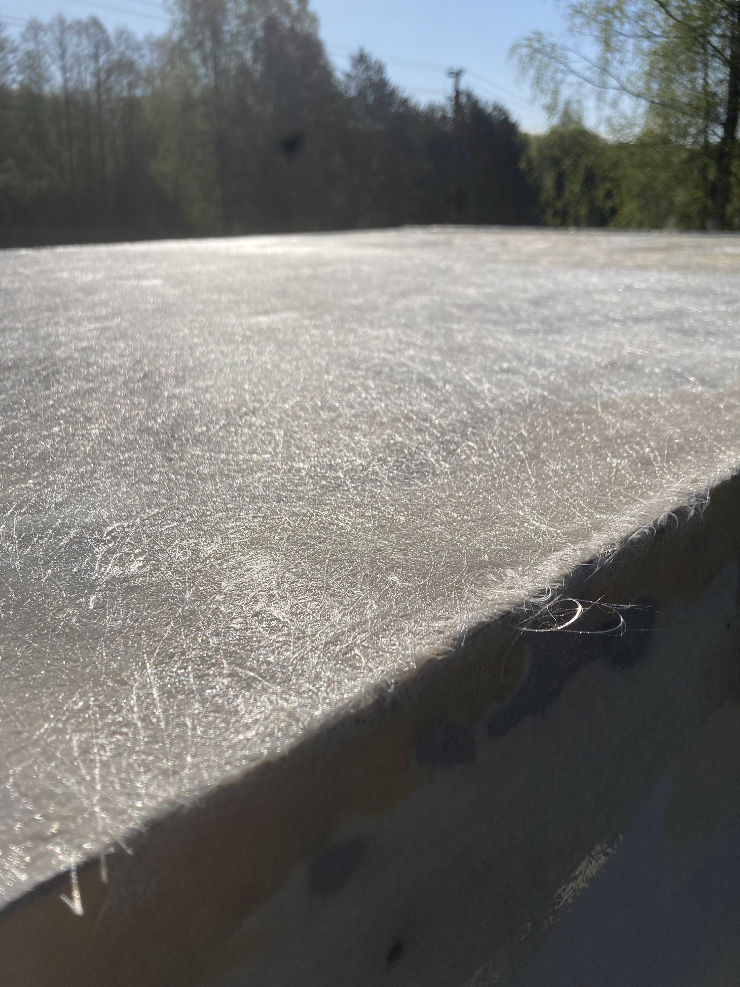

Iš lėto bet juda darbai, šiuo metu tvarkomas stogas su stiklo audiniu, šiektiek bandžiau vandens užpilti, tai kaip nuo žąsies vanduo nubėgo

Medžiagos stiklo audiniu dirbt geros kainos https://composite24.lt/
Galima su stiklo audiniu esama stogą uzrmuoti kam pvz kiaura ar atsirado skyliu Skardoje
100gr stiklo audinys + derva, ir galutinis sluoksnis topkautas
Klijuojant 100gr stiklo pluoštą 2m2 ~ išeiga apie 1.5kg
Karolis.K parašė:
Kaip derva su al. skarda sukimba? Skarda nuo saulės gana stipriai vaikšto, ar neatšoks? Pas mane šoninės skardos visus apdailos plastikus kiekvieną pavasarį suplėšo dėl vaikščiojimo.

Matysim bet gerai uzarmuota turėtų laikyti, nes labai tvirtai prikimba nugramdyt be sansu kaip laikys laikas parodys

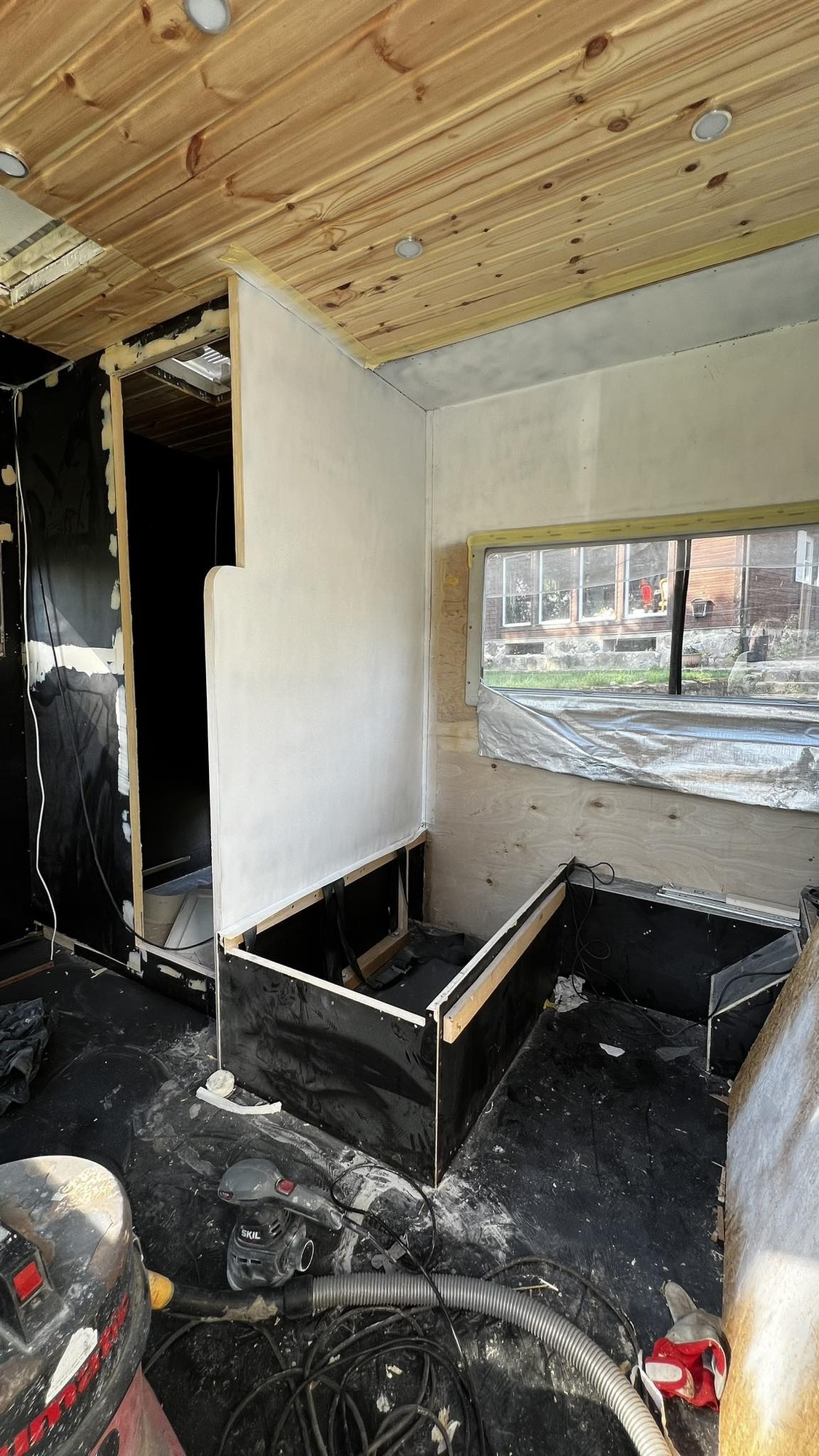

Projektas vyksta, užtruko šiektiek, bet liko pabaigiamieji darbai, išorė beveik paruošta dažymui liko smulkmenas išsigaudyt, vidus visos pertvaros, sienos, jau susuktos, dabar liko smulkmeniški visokie darbai, vandentiekio išvedžiojimas, elektra senoji atrinkti laidai, tvarkingai surikiuoti ir paruošta junginėti el. prietaisus, lubos apšvietimas jau pilnai padaryta.. Žodžiu užtruko tas mano projektas, bet jau nėr kur trauktis reikia pabaigti :D Ar antra syk daryčiau, taip bet pasirinkčiau kiek kitokį projektą.. Iš autobusiuko daryti :) pats interjeras dažysis visas baltai, bus tik panaudotos dekoracijos, dažau su vandens pagrindo dažais ir pulvetizatorium, pasidengia gražiai tik reiks per kelis sluoksnius atlikti dažymą, pradžiai laužiau galvą kuo čia klijuoti sienas, bet dėl praktiškumo ir priežiūros pasirinkau dažymą vidaus.

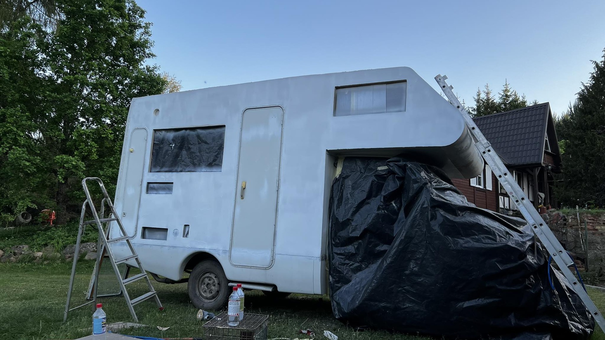

Jau kemperis pabaigtas (tobulinimui dar yra ką daryti visokie smulkūs apdailos darbeliai..), užregistruotas laikinais tranzitiniais numeriais, greitu metu registruosiu jau nuolatinei registracijai, jau pravažiuota 1000 km, kolkas po Lietuva, Palangoje kunigiškėse 3 dienas praleidau, Karklėje poto, paskui vykau į Žagarės vyšnių festivalį su nakvyne, o Rugpjūti planuojama po Latvija su šeimyna pakeliauti, vykti į Ventspilį. Ford'ukas važiuoja labai gerai, kruizinis greitis 90-100, kuro sąnaudos, visada apie 10 litrų. Visas tas laikas sugaištas prie jo remonto, nei kiek nesigailiu, po pirmų kelionių įspūdžių, pasijuto ir 3cm apšiltinimo privalumai ir baltos spalvą, per karščius ant saulės neprikaista. Dabar po kiekvienos kelionės vis laukiu ir noriu vėl kur nors išlėkti, dar džiaugiuosi ford'o pravažumu, kadangi jis aukštas, po miškus kartais važiuojant labai gerai važiuoja ir minkštai
