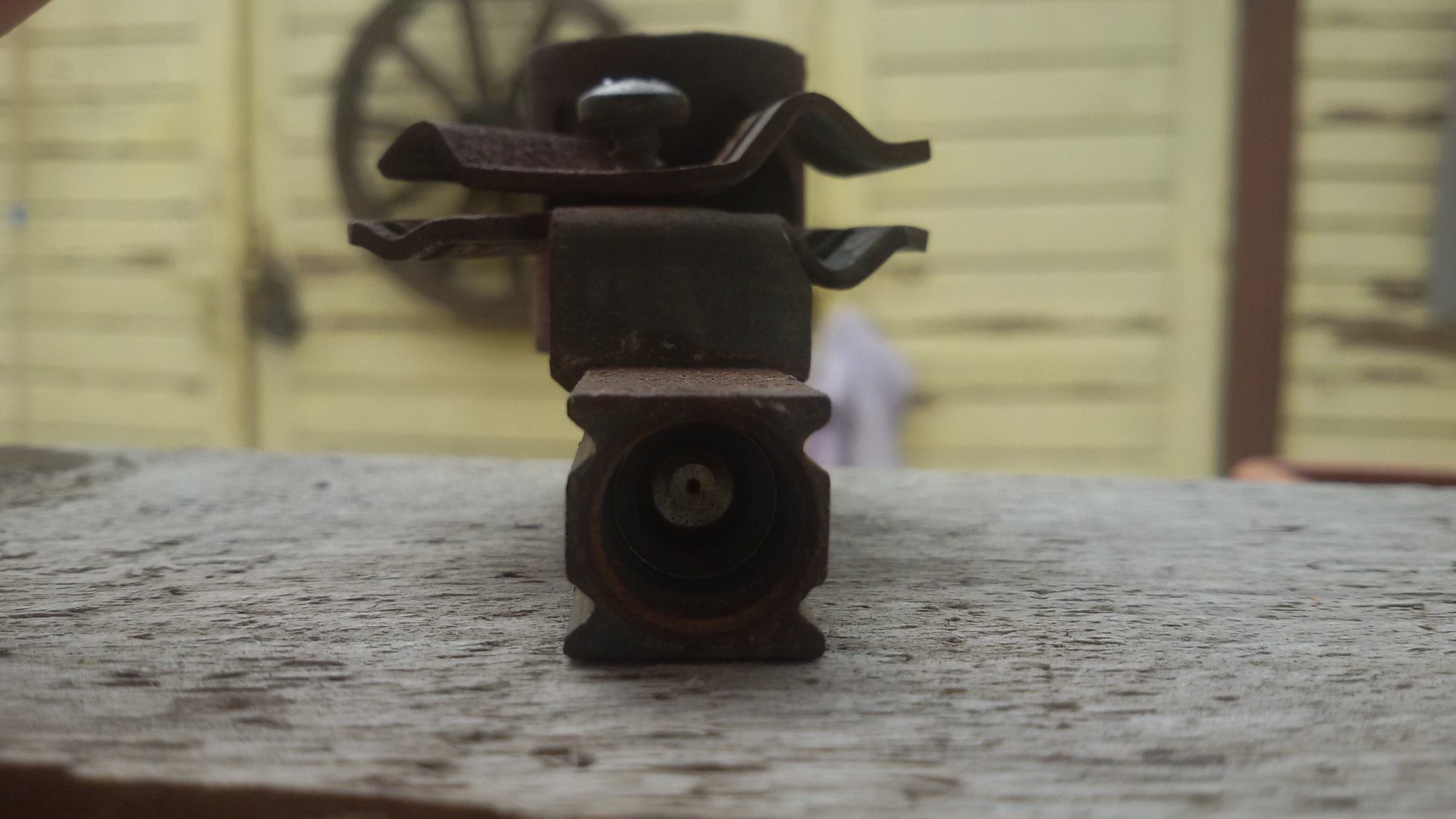

o man atrodo kad perdaug saziningai valydamas padarei didesne skyle ziklioriuje, arba dar uzsikise ir oro paemimo kanalai, todel per riebus misinys ir nesudega dujos
Pilnai tiketina nes tikrai stengiausi

Taip ir pagalvojau, todel ir skyle gavosi kaip pas dvaro merga :) . Pasikeisi zikleri ir viskas bus ok.
Diskusijos pradzioj siuliau pradet butent nuo ziklerio :)

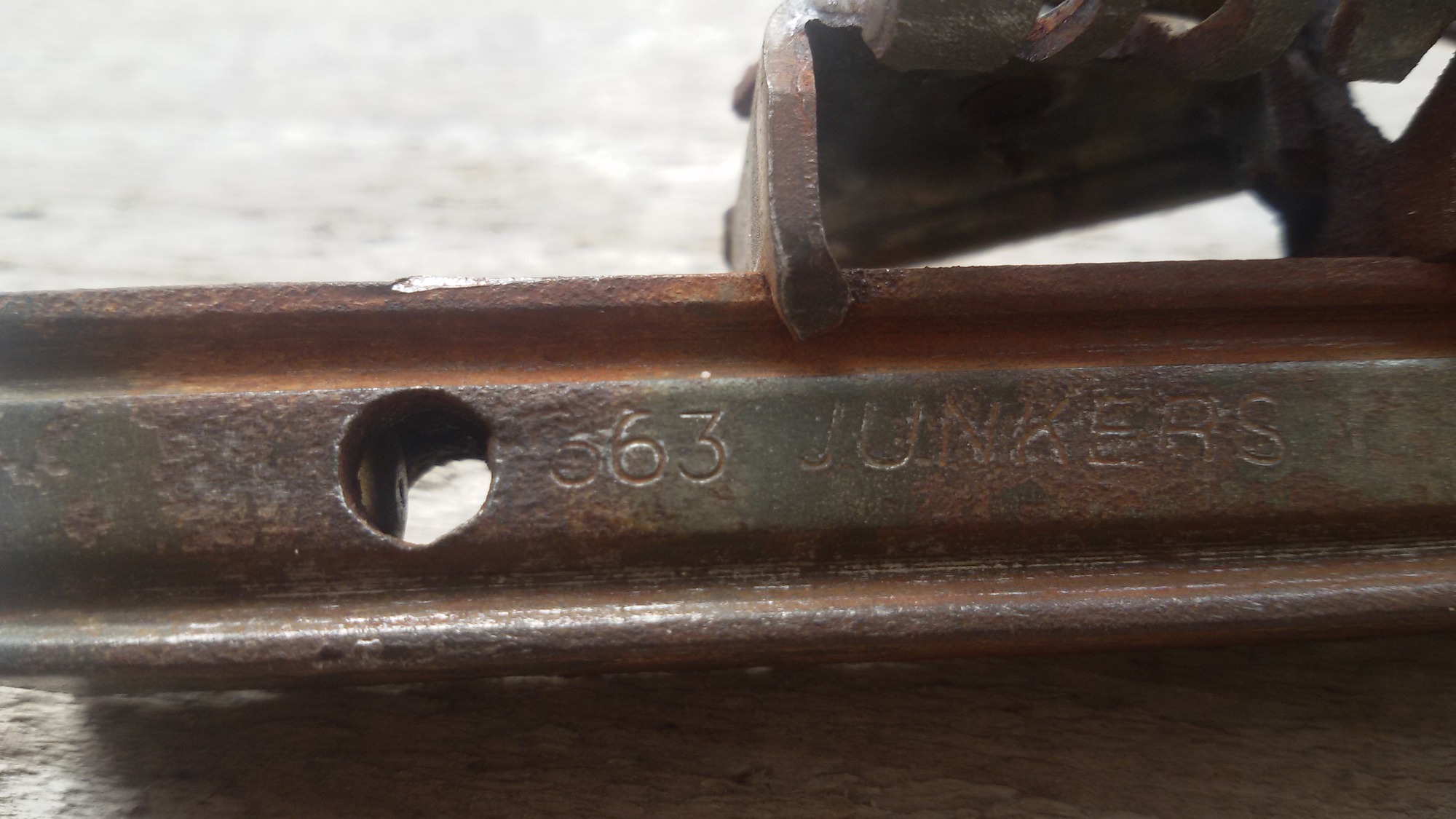

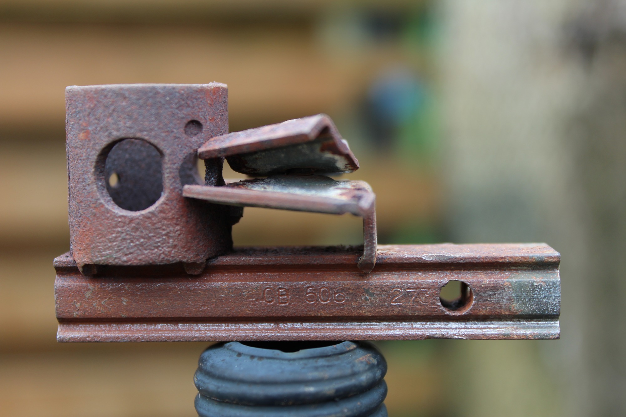

Stai koks jis. CB 506   273    JUNKERS 663 ATRODO.Kaip ta zikleri isten istraukt ? ir kur kita nupirkt ?

Gali but kad ant zikliorio rasi skaiciukus su skyles dydziu, gal nuvazevus i virykliu parduotuve, duju uki, kazka pritaikytum is virykliu. o jeigu ne tai manau bet koks tekintojas istekins
Ikisau laido siuleli plona.Laukiu rezultatu kaip saldis.Kolkas nesniokscia ir nesmirdi dujom.

tai ir bus gerai pakol neiskris siulelis :)
Na super.Saldo puikei ir jokiu pasaliniu veiksniu.Siulelis pats tikrai niekada neiskris.Tik laikas parodis kada jis sudils.
