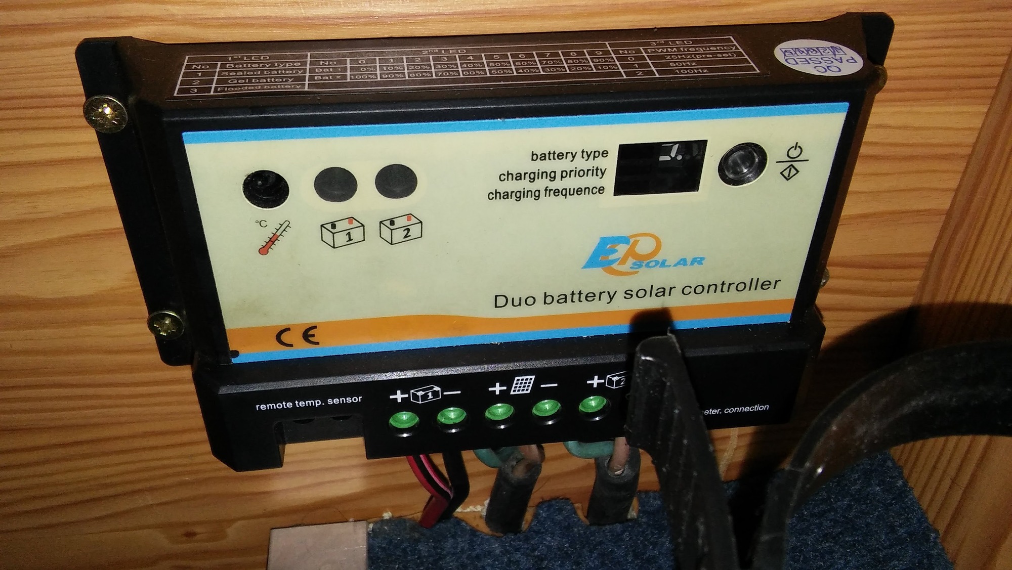

Valdiklį rekomenduočiau tokį, kuris reguliuoja dviejų akumų krovimą iš karto.
Pasistačiau tokį, labai pasiteisino, niekada nenusėda akumai dėl ilgo stovėjimo ir signalizacijos.
Galima nustatyti, kokią dalį krovimo skirti vienam ir kitam akumui. Pasikrovus pilnai vienam, kraunamas tik kitas.
Paprastai priklijuota nebūna, lupasi sunkiai, nes joje išlieti bankių kamščiai ir ją lupdamas kartu rauni 6 kamščius. O dėl kontrolerio- pirkčiau tik iš kemperinių dalių pardavėjų- Reimo, Movera ir pan. Pas juos brangiau, nes pardavinėja jau patikrintus kinus. Kiek tas iš Ali laikys- klausimas, gali tekti ir antrą akumą išvirinti.
Atvydai. Kur pirkot?
Eugenijus.S parašė:
Dima užsakė Lenkijoje. Kordinačių pardavėjo neturiu, reikėtų skanbinti į UAB "Kempvila" Dimai.
