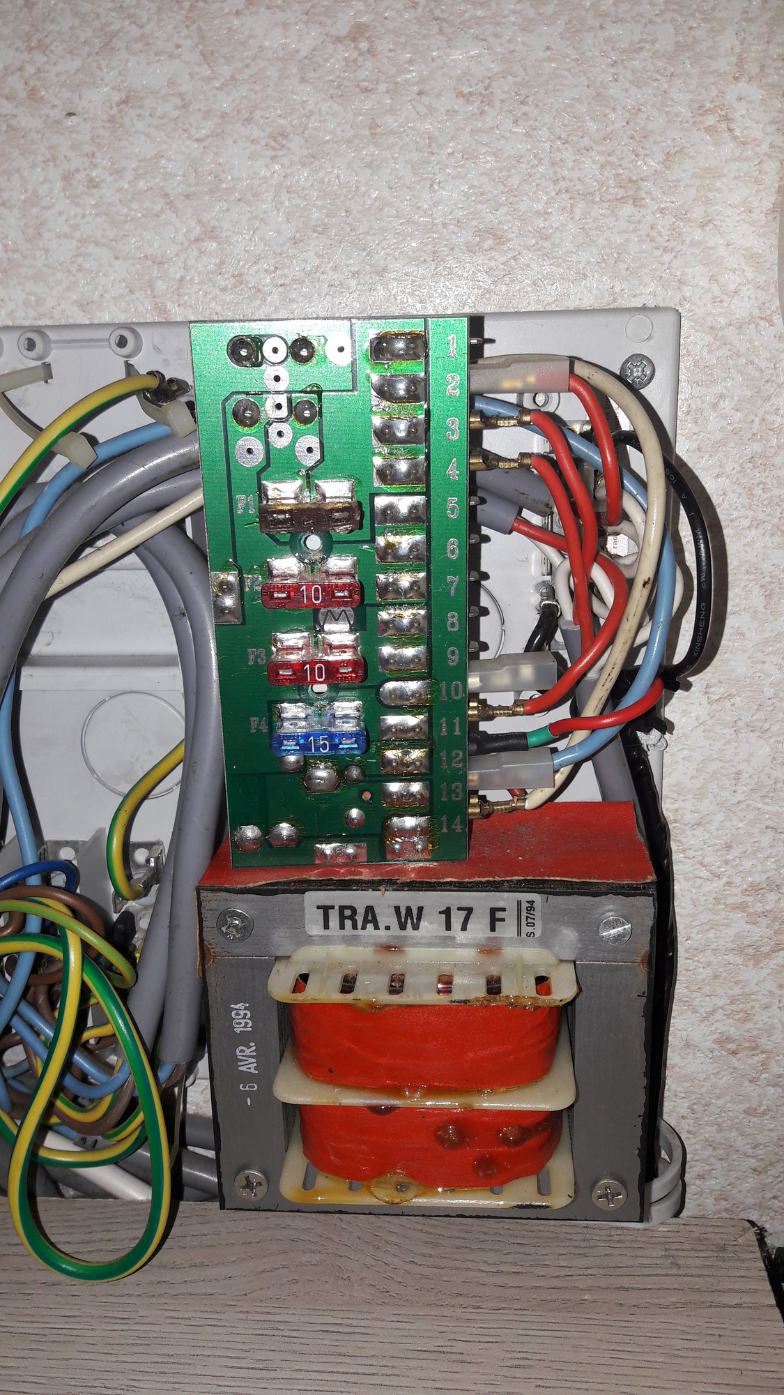

Laimis.M parašė:
taip atrodo mano transformatorius.ar jis tinkamas jungti akumuliatoriu?
Burti iš nuotraukų nekorektiška. Pirmiausia reikia su testeriu pamatuoti įtampą toje vietoje, kur nori jungti akumą. turėtu but apie 13,5 - 14V pastovios įtampos. Kintama akumui NETINKA. Sprendžiant iš nuotraukį, nepanašu kad tai tiktu. :blogai:

Pas mane toks pat.
Yra ten vieta akumuliatoriui.
Kai pajungi 220, akumas atsijungia automatu. Nes cia elementarus trafas
Etiketėje rašo kad turi kintamo ir nuolatinės išėjimus, bet nuolatinės 11V o kintamos 12V , jei tai tiesa, abiems atvejais nieko gero, nes akumą reiktu krauti apie 14V, nusipirk normalu pakrovėję ir pamirši ta galvos skausmą, gali net koki nešiojamą pritaikyti , kad kelionės metu naudotum net ir mašinai pakrauti prireikus, o nekeliaudamas- namuose savo reikmėms. kainos tikrai nedickos, galingesni universalesni pasiimk ir bus tau šviesios lemputės ;)

Nepritaikytas jis akumuliatoriams krauti. Siūliau Laimiui patarti, be matau linkes eksperimentuoti ;)

Pas mane toks pat.
Jei tai elementarus trafas,vadinasi akumo nuo 220 v jis nekraus,o pagal tai kad yra vieta jo pajungimui-atjungs akuma pajungus 220v. To pasekoje namelio akumas krausis tik vaziuojant.Yra 2 variantai: 1 variantas-mest trafa velniop ir idejus normalu pakroveja kraut akuma nuo 220v ir lygiagrečiai prie akumo  pajungt priekabos elektros instaliacija. 2 variantas- naudot esama trafa namelio elektros reikmems ,o kai trafas atjungs akuma ijungus 220v, akumuliatoriu kraut su normaliu pakrovėju(šiuo variantu akumuliatorius gyvens ilgiau ir bus visada paruoštas sustojimui be 220v)
