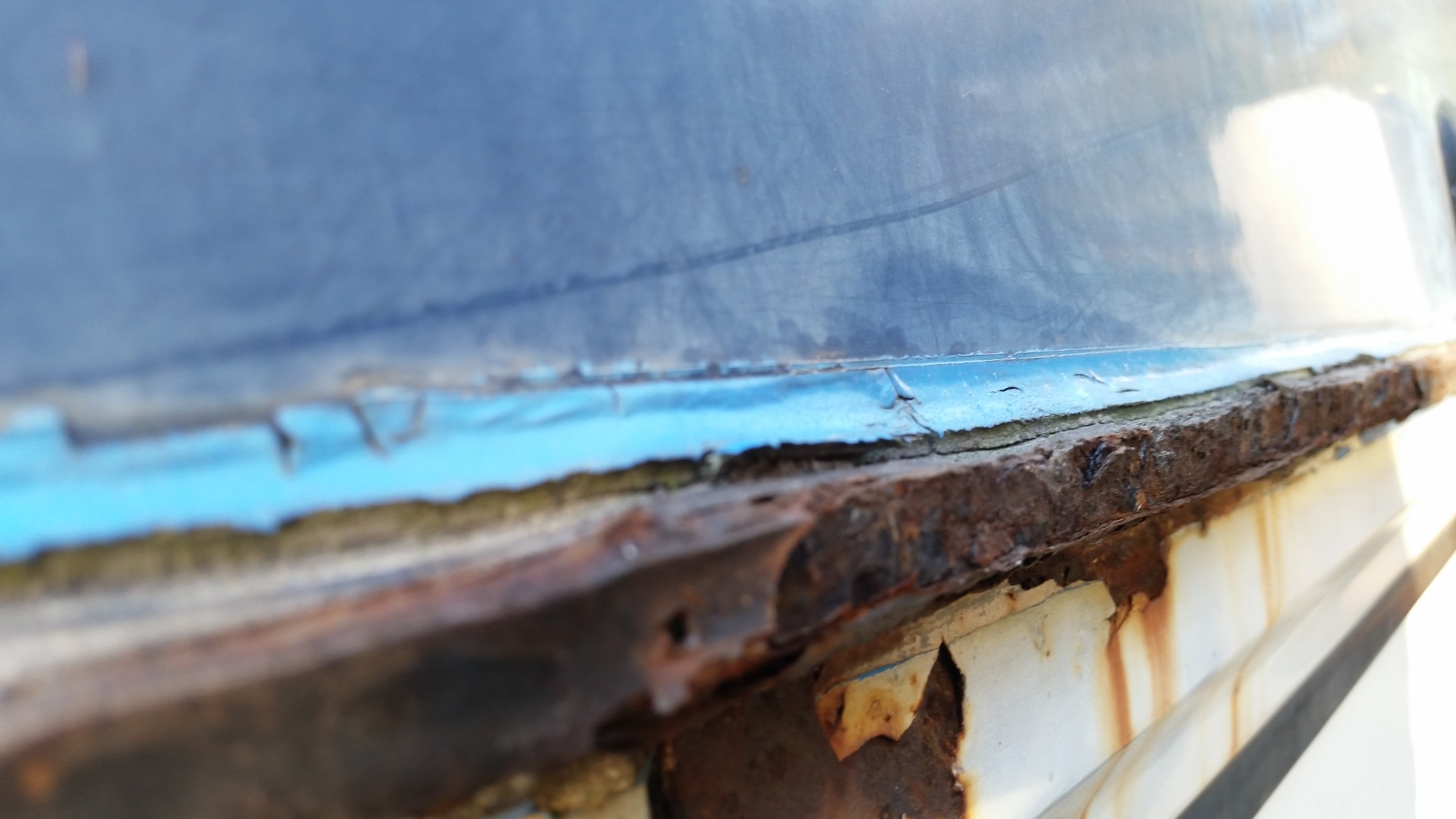

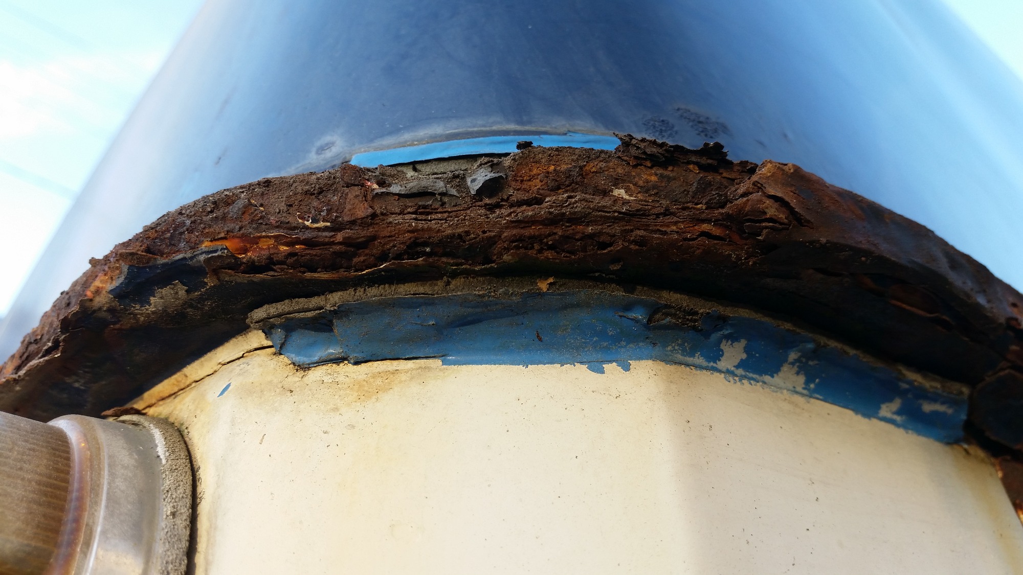

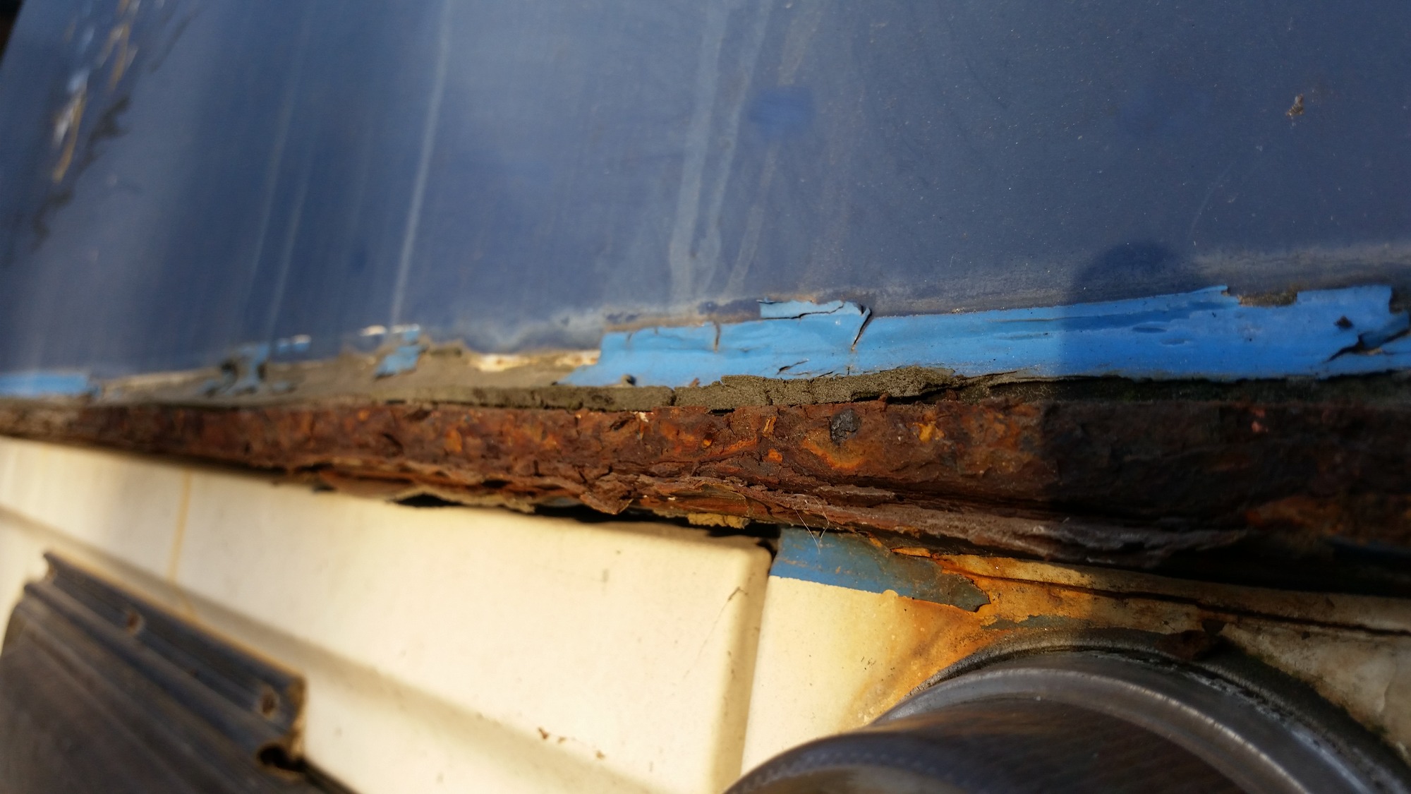

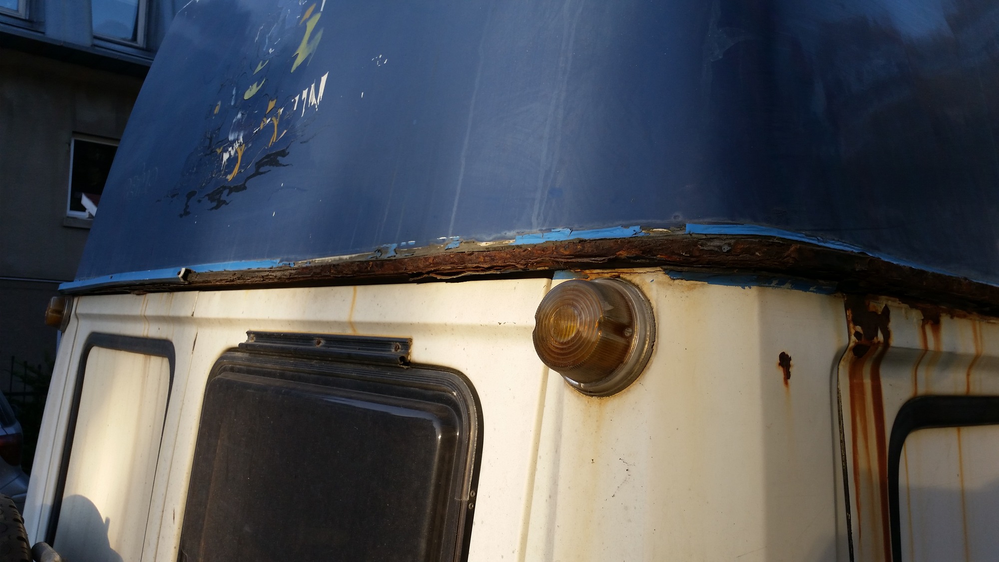

Sveiki, tvarlausi savo seną mersiuką ilgai kelionei ir matydamas, kad šlampa spintelės vidinė siena mąstau, jog reikia persihermetizuoti jungti tarp kėbulo ir stogo (neaišku kur dar teka nepastebėtai).
Nusiėmiau apvadą, o čia ir prasidėjo neaiškumai..:) Nelabai iš tiesų iki galo dar susigaudau koks sujungimo principas. Vietose tarsi metalas, kitur tarsi guma ar tai kokia tarpinė.. nežinau nuo kurios vietos pradėt. Aišku visada meistram galima duoti, bet matau, kad pačiam labai daug išeina :) Tik norisi išvengti to, kad paskui nebeišeis sudėti :D nes ten matau būklė gali būti nekokia..
Gal kam yra tekę susidurti su šiuo klausimu ir tvarkytis stogą?

Klijuok ką nors panašaus į šitą ir pamirši problemą, yra įvairių pločių ir net spalvų gal but :) o jei ir juoda bus , gražiai pridėjus atrodys dekoratyviai :B sandarinimo juosta

Aha tas pats šimtinis :) tik įsigijus matau, kad darbų reik atlikt kokius 5 kartus daugiau nei atrodė.. bet nieko, kažkokia patirtis kaupiasi, norisi, kad iki išvažiavimo pasimatytų viskas ką reik daryt, o daryt yra ką :D O dėl hermetiko, tai Kempvilos pasiūlymas yra nusivalyt viską, pasigruntuot ir užsitept hermetiko ant viršaus ir tiesiog gražiai nubraukt. nes jei normaliai keisti, tai gali visokių probem su kėbulu rastis ir jau išardęs turėsi daug parkių.

Bet stogas manau laikosi, ne tik ant tų klijų. Turi būt juk pritvirtintas kažkur, prisuktas prie kažko. Tai gal neturėtų nukrist. Bet šeip, tiesiog kaip kempviloj ir sakė, prasivalysiu ir užtepsiu naują sluoksnį ir uždengsiu viską.
Taip, žinoma prisuktas "prie kažko":D
Bet, kai to kažko nebelieka arba tas kažkas pasidaro super plonas, gaunasi, kad prisuktas "ant garbės žodžio" prie oro:juokas:
Stogo ir sienų -  karkasas bendras. Ne vien putos jį suriša. Taigi sandarink ir būk ramus.
