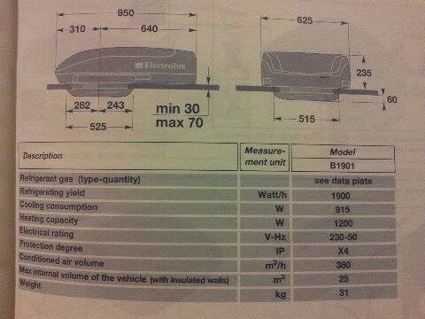

Kondicionieriaus paleidimas nuo 12 v
Kaip reiketu pajungti, kad veiktu vaziuojant ?
Sveiki. Nusipirkau kita kemperiuka ir jame ira oro kondicionierius, bet veikia tik nuo 220  o noretusi ir vaziuojant ir stovint prie ezerelio kad veiktu :( . ko reiketu, kad jis veiktu vaziuojant ir stovint nuo 12 v.
Jeigu ji uzmaitinti per sroves keitikli (inverteri), ir pajungti per ta rozete kur jungema kai stovim kempinguose?(kad neieskot ir nelupinet laidu) ar nieko nesudeginciau tokiu atveju vaziuojant ?  ir kokio keitiklio jam uztektu ?
jis toks
Pas mane visos 220 V rozetės prijungtos prie įtampos keitiklio, o pasijungus kempinge prie išorinio maitinimo suveikia relė ir atjungia nuo rozečių įtampos keitiklį. Kokio keitiklio reikėtų buvo forume daug diskutuota. Reikėtų šaldymui minimum 1,5 kw. Aišku, nuo akumuliatoriaus nepašaldysi.
Pas mane kondicionierius sumontuotas per invertery, gali paziureti per mobilvetos parduodama skelbimu skyriuje. Deja, tai labiau mistinis dalykas. Kol gaza spaudi, gali naudotis kondicionieriumi nuo 12 voltu, kai stovi- be sansu. Akumuliatoriai seda akyse. Manau forume yra elektriku, jie labai greitai paskaiciuoja, kad kondicionierius ir 12 voltu, nelabai suderinama pora. Taigi tik 220 arba vesintuvas, apie kuri per susitikima kalbinti zmones atsiliepe teigiamai. Beje, pas mane komplektas t.y. Kondicionierius ir inverteris to pacio gamintojo komplektuotas, ir deje. Jau keiciau krovimo rele.

1,5kw kondiskei is 12V akumo reik kokiu 150A sroves, variklio generatorius papildo 30-60A, vat ir visa matematika

Gal klystu, bet šaldymo jei duoda 1,5kw tai elektrinės galios reikia gerokai mažiau, net prastas kondišenas blogomis sąlygomis 0,5-0,7kw daugiau neimtu, geras 1:4 įtariu, bet tai vistiek suvalgys visas atsargas nieko neatšaldęs :)
Cia ir raso,kad atiduoda 1,9 kw,o srebia saldant
915 w
