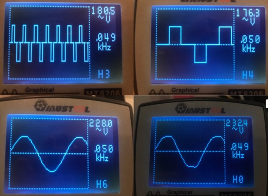

Temą pradedu, nes nusipirkau išmanų multimetrą ir pirma ką padariau - nubėgau pasižiūrėti kaip atrodo elektros tinklo ir mano turimų keitiklių išėjimo įtampos kreivės.
H0 nuotrauka elektros tinklas (apatiniame kampe H0).
H3 - pigus modifikuoto sinuso keitiklis (H3 kampe)
H4 - normalus modifikuoto sinuso keitiklis (H4 kampe)
H6 - normalus švaraus sinuso keitiklis (H6 kampe)
Deja, neturėjau pigaus švaraus sinuso keitiklio, bet jei kažkam bus įdomu ir paskolinsit 10 minučių, padarysiu ir jį.
Išvada: geras švaraus sinuso keitiklis nesiskiria nuo elektros tinklo.
Modifikuoto sinuso keitikliai...hmmmm. Nu aš juos naudočiau tik kaitrinėm lemputėm, arbatinukams ir panašiai, kur yra tik kažkoks kaitinimo elementas, nes bijočiau sudeginti elektroniką ar elektros variklį.
Abiejų keitiklių įtampos žemesnės, staigus įtampos šuolis iškart nuo nulio.
Pigesnis keitklis (H3) dirbo taip nestabiliai, kad net nepavyko užfiksuoti vieno periodo, o tik visą seriją.

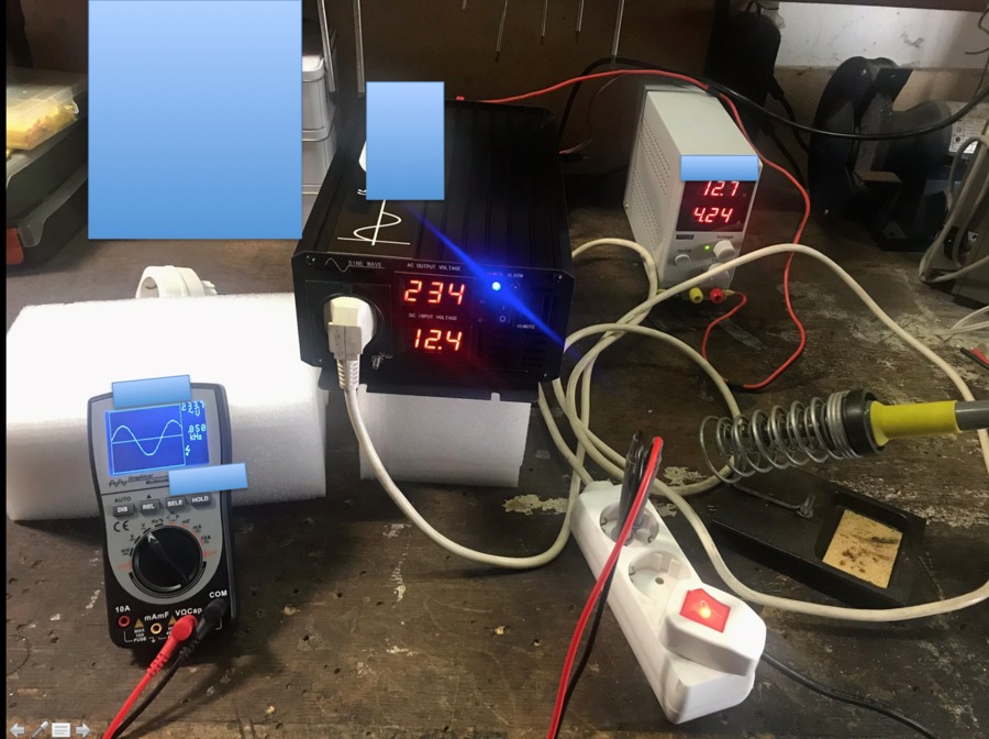

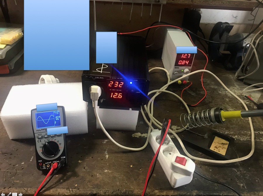

pabandėm Mindaugo inverterį. Su apkrova (lituoklis) ir be jos. Abiem atvejais kreivė švari, jungiant apkrovą nepastebimi jokie triukšmai.
Pridedu grafikus.
Mano pastaba būtų, kad Mindaugo inverterio nepavadinčiau pigiu-nekokybišku.
Tai yra geras inverteris, tik pirktas žemesne kaina, nei Lietuvoje.
Labai norėčiau išbandyti, jei kas turite, švarau sinuso keitiklį, už kurį mokėjote iki 80 EUR.

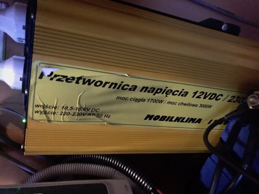

Labas Giedriau, turiu du lenkų gamybos "VOLT" keitiklius vienas švaraus sinuso kitas modifikuoto.
Būtų įdomu pasižiūrėti.

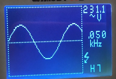

pridedu draugo neatpažintą inverterį. Buvo klausimas sinusinis ar ne, nes jokių užrašų apie tai ant jo nėra. Pasisekė draugužiui - švarus gražus sinusas:
