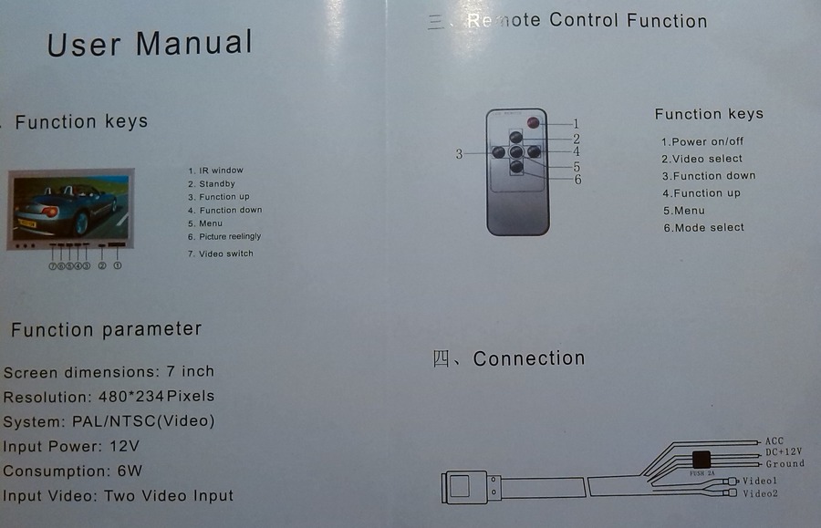

Gal kas susidūrėte su monitoriaus pajungimu. Kam naudojamas ACC laidas ir kaip jis pajungiamas. Labai jau daug visokių paaiškinimų internete

Jei neklystu,tai kameros valdymas,kai ijungi atbuline pavara,kad isijungtu monitorius ir kamera.Pajungti reiketu i atbulines eigos zibinta.Bet as nusprendziau,kad tai nepatogu ir pajungiau per paprasta jungikli.Kada prireikia,tada isijungi :)

Keliom mašinom jungėm gal. vaizdo kamerą, tai dubliavom- ir nuo gal. žibinto ir papildomai jungiklį- kada nori, tada jungi.

Internete gali rašyti daug, o ar tas valdymo funkcijas turi šis daikčiukas...? Jis valdo kai gauna +12. Bandykite metodam naučnogo tikanja... :D Pajungus viska, ta ACC palikite pajungiama rankomis. Tada bandykite kaip viskas reguoja kai jis atjungiamas. Jei ijungtu režimu atjungus ACC išsijungia vaizdas, o vel įjungus įsijungia be papildomų mygtukų paspaudimų, tada jei tai atbulinės eigos kameros vaizdui, ACC jungčiau prie atbulinės eigos žibinto. Jei čia vaizdo registratoriaus sistema, jungčiau prie degimo. O gal šis ACC perjungia skirtingus VIDEO IN...?

Matomai ir šį kartą pagelbės tik suvietinis
metodas, nes monitorius pagamintas Kinijos Liaudies Respublikoje:juokas:Kas dėl atgalinio vaizdo kameros, tai ją jungsiu per belaidį pultelį, kad nebūtų priklausoma nuo atgalinės eigos pavaros.O gal teko matyti tokį perėjimą ar laidą, kai iš nešiojamo kompo išėjimas standartinis, o į monitorių vienas iš įėjimų kaip nuotraukos dešinėje. Paržiūrėjau visą kilobaito asortimentą, bet nieko panašaus nepavyko aptikti.... O norėtųsi, kad šturmanas ir vairuotojas turėtų atskirus vaizdus. Aiškiau kalbant yra mintis iš kompo į papildomą monitorių paduoti MapPoint transliuojamą GPS veiksmą.

Nesu kompiuterastas bet manau, kad protingiau suvesti visus norimus signalus į kompiuterį, o ne protingiausio daikto signalus perduoti kinietiškiems monitoriams... :D

Tas tiesa, be šiuo atjeju, tai tik dubliuojantis monitorius.... Analogiškai kaip prie nešiojamo kompo jungiamas papildomas stacionarus monitorius

vga i rca
Ačiū
