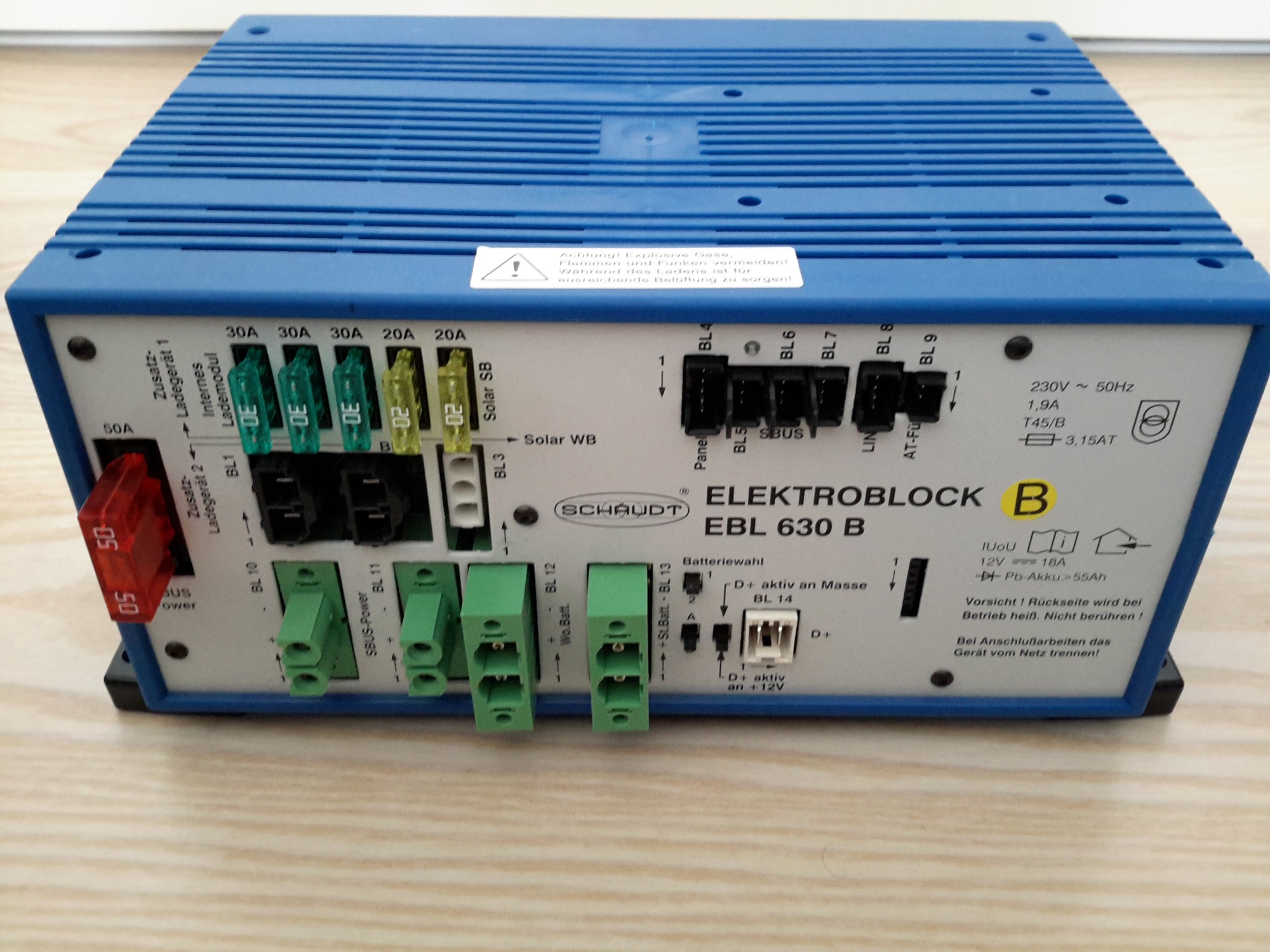

Sveiki,man buvo panaši bėda,ir problema buvo rėlėje,mano Hymeriukas labai jau suprancūzintas yra,tad ta rėlės blokeli teko užsakinet FR,mano rėlės ypatybės,kad ji ir akumus paskirsto pakrovimui ir važiuojant maitina šaldytuvą.

"Dėžę" kaip supranu valdymo blokelis?
tai matyt,kad bėda bus jame,gal pažiūrėk tuose blokeliuose yra saugikliai,maža kas,koks perdegęs,tai popigiai prasisuksi

tokio tipo deze turejau minti,tik maniskes modelis101,isvaizda tokiapat
