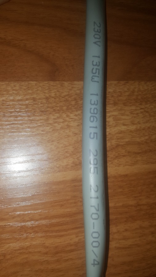

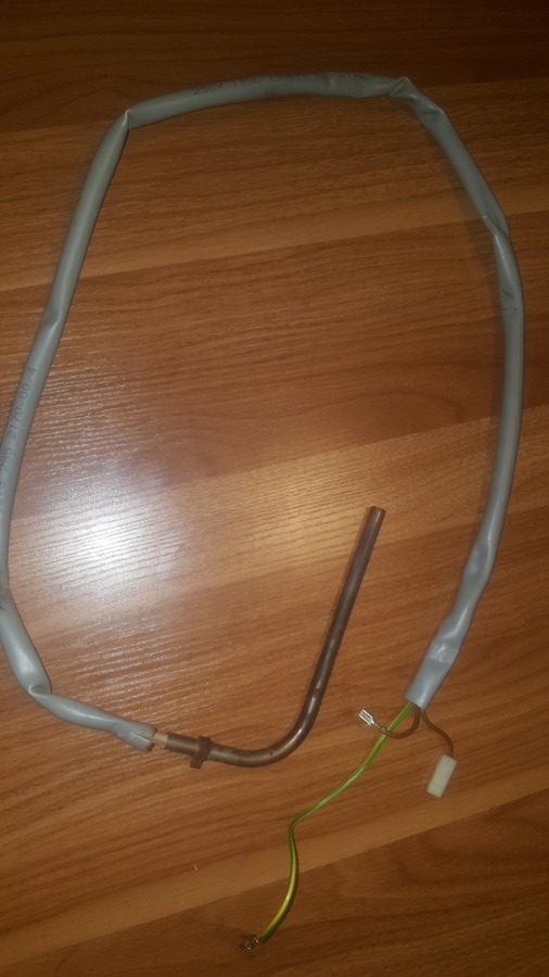

Sveiki. Nesaldo saldytuvas nuo 220v . Nustate kad kaitinimo tenas. Kur gauti ? 220v 135w

Radau cia kaskas panasaus.bet galia 105w
Žinutės: 128
Prisijungė: 2014-06-16
40€ ir siuntimas 4,5€  Ebay
Čia originalas
Nebeveikia ir man nuo 230V. Manau pradėsiu nuo teno tikrinimo. Gal kas žino kokia turėtų būti jo varža?
Ne esme, varža iš principo kokia tais turėtu būti keliolika, keliasdešimt omų, jei rodo nieko tai grandinės nėra ir tiek, jei rodo didele varžą tai taip nebūna, nėra iš kur ten didėliai varžai būti.  Pas tave kiek pamenų automatinis šaldytuvas, ne tupai jungiklių jungiasi, žinomai pradžiai teną tikrintis , o tada sekti grandinę, kur elektronai sustoja :)
Taip, su AES pas mane. Ačiū už info. Per kitus darbus prie jo neprieinu, po savaitės kitos bandysiu viską pasitikrint.
