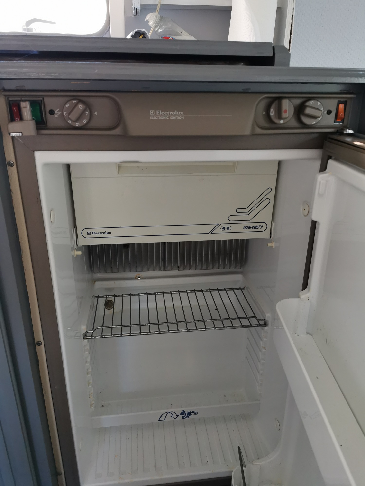

Kaip pajungti šaldytuvą nuo dujų
Nesigauna pajungti šaldytuvą nuo dujų. Nuo elektros veikia kuo puikiausiai. Toks jausmas, kad kažkur uzsikise, neuzsidega dujos. Kiek suprantu, pačiame saldytuve toje akuteje turiu matyti liepsnele. Kibirkštį lyg duoda, nes ijungus spragsi intensyviai. Gal kas patarsite, kur ieškoti bėdos.

Na lyg žinau, kaip įjungti, pastatau ant 5, įjungiu spragtuka ir tada pasuku, kad dujos įsijungtų. Ir tiek. Lyg taip turi būti.

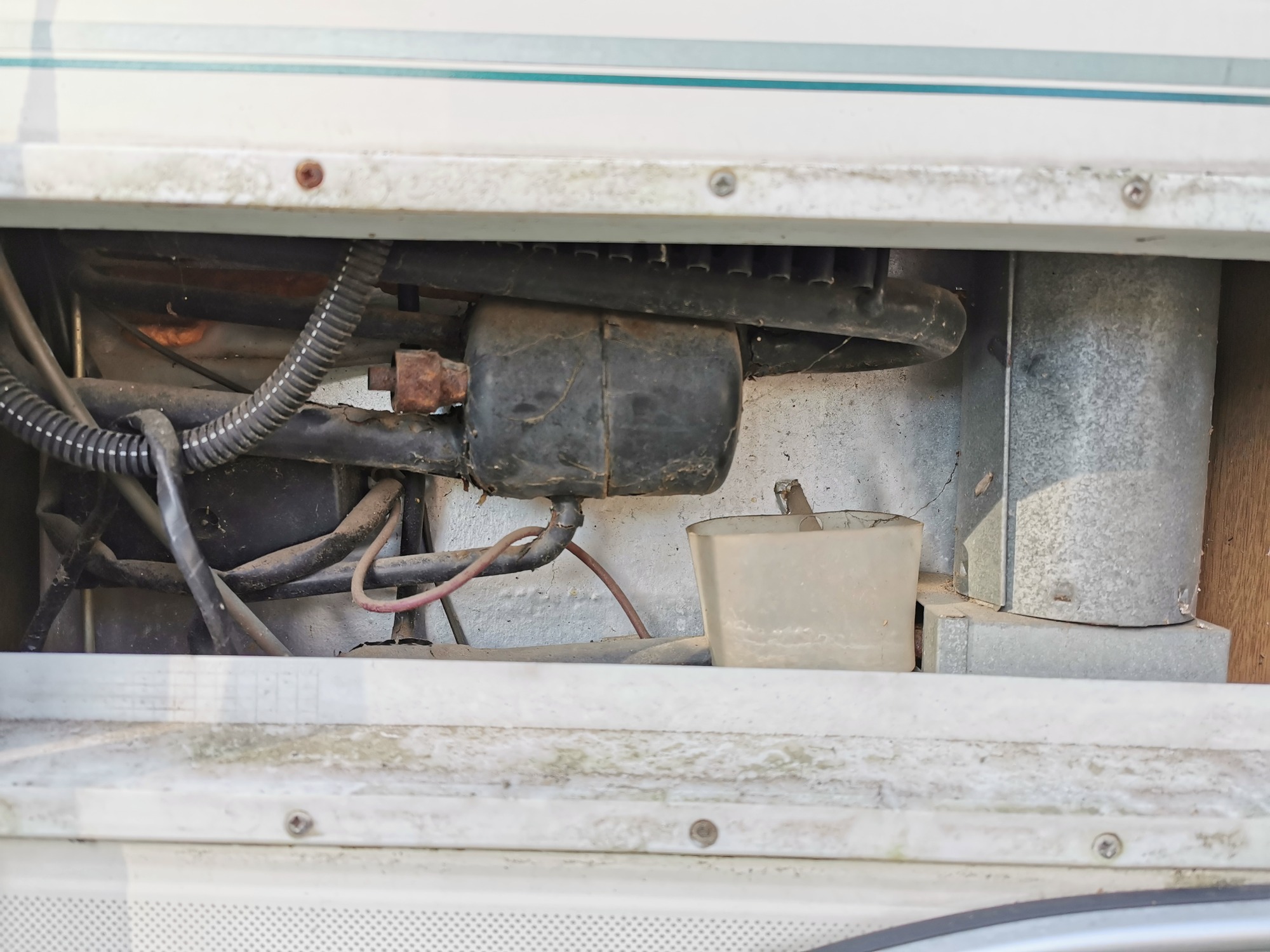

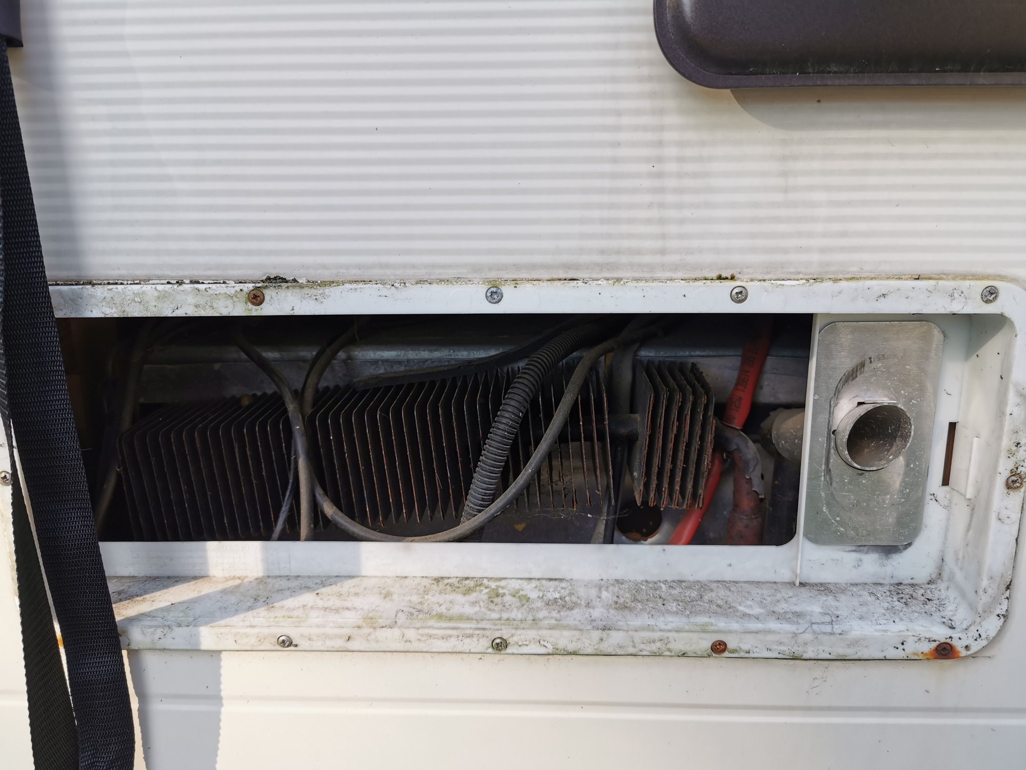

Norėčiau dar pasitikslinti dėl šaldytuvo kaminėlio prapūtimo. Pastebėjau, kad šiluma eina daugiau per šonines viršutines groteles nei per kaminėlio galą. Nuėmiau kaminėlio galą - neužsikimšęs. Bandysiu prapūsti iš viršaus. Ar tas žikleriukas pritvirtintas, ir su didele oro srove jo neišpūs? Dar galvoju netraukiant šaldytuvo kiek įmanoma prapūsti ir patį degiklį, gal dar kokiu rūdžių tirpikliu prapurkšti, nes labai jau ten viskas aprūdiję. Šiaip ugnelė dega, šnypštimas nedidelis girdisi, bet labai jau kukliai jis šaldo, o vieną dieną išvis nešaldė, bet palikus per naktį išiungtą kitą dieną jau vėl šaldė. Hymer 1996 metų, ant šaldytuvo užrašas taip pat Hymer, bet man atrodo čia tas standartinis kaip ir visuose kituose tokių metų kemperiuose. Ačiū
Laimis.M parašė:
Tas žikleriukas yra dujų padavimo vamzdelio ir degiklio sujungime. Jo niekaip neišpūsi kol neatjungsi sujungimo
