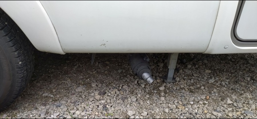

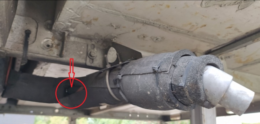

Kai pirkau kemperį, pastebėjau, kad labai žemai sumontuotas nuotekų bako išleidimas, ir kad jį tikrai kažkur užkabinsiu ir nulaušiu. Štai ir atėjo ta diena. Kiek apžiūrėjau, čia greičiausiai tokio tipo vamzdžiai kaip ir namuose, liaudiškai vadinama "virinamas plastikas" gal kas susidūrėte, kaip suklijuoti ?
Tuo pačiu planuose pasidaryti ir rankenėlę kurios pagalba būtų galima atidaryti išleidimo sklendę iš kemperio vidaus.
Dabar neturiu nuotraukos parodyti...

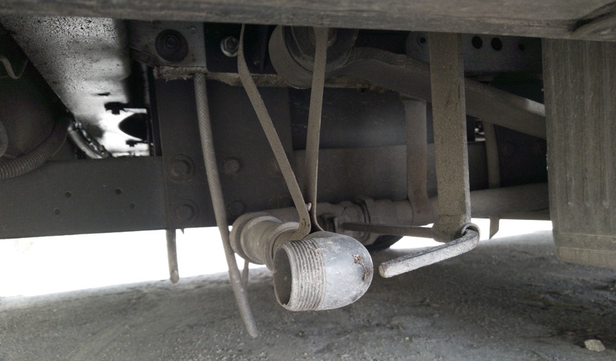

Pas mane panaši situacija buvo. Perdariau, kad "galiukas", t.y. alkūninė dalis sukinėtųsi 180 laipsnių kampu. Kai nereikia pasuku lygiagrečiai kemperio dugnui.
Pačios alkūnės galas su sriegiu. Pasitaiko atvejų, kai nėra nešvaraus vandens išleidimo, o tik WC chemija. Tada prisuku papildomą lankstų vamzdį ir gaunasi patogus nuvedimas į WC išpylimo angą
Jaučiu galima pjauti galą vamzdžio ir dėti buitinius sumaunamus kanalizacijos vamzdžius?
Aš irgi buvau susidūrus. Susukau paprastus plastikinius vamzdelius tarp tarpusavi.
Jei naudoti kemperinius vožtuvus, radau kad tinka dviejų tipų buitiniai vamzdžiai 40 ir 75 mm.
Kaip minėjau, jau ne kartą pravertė sriegis ant išleidimo vamzdžio
