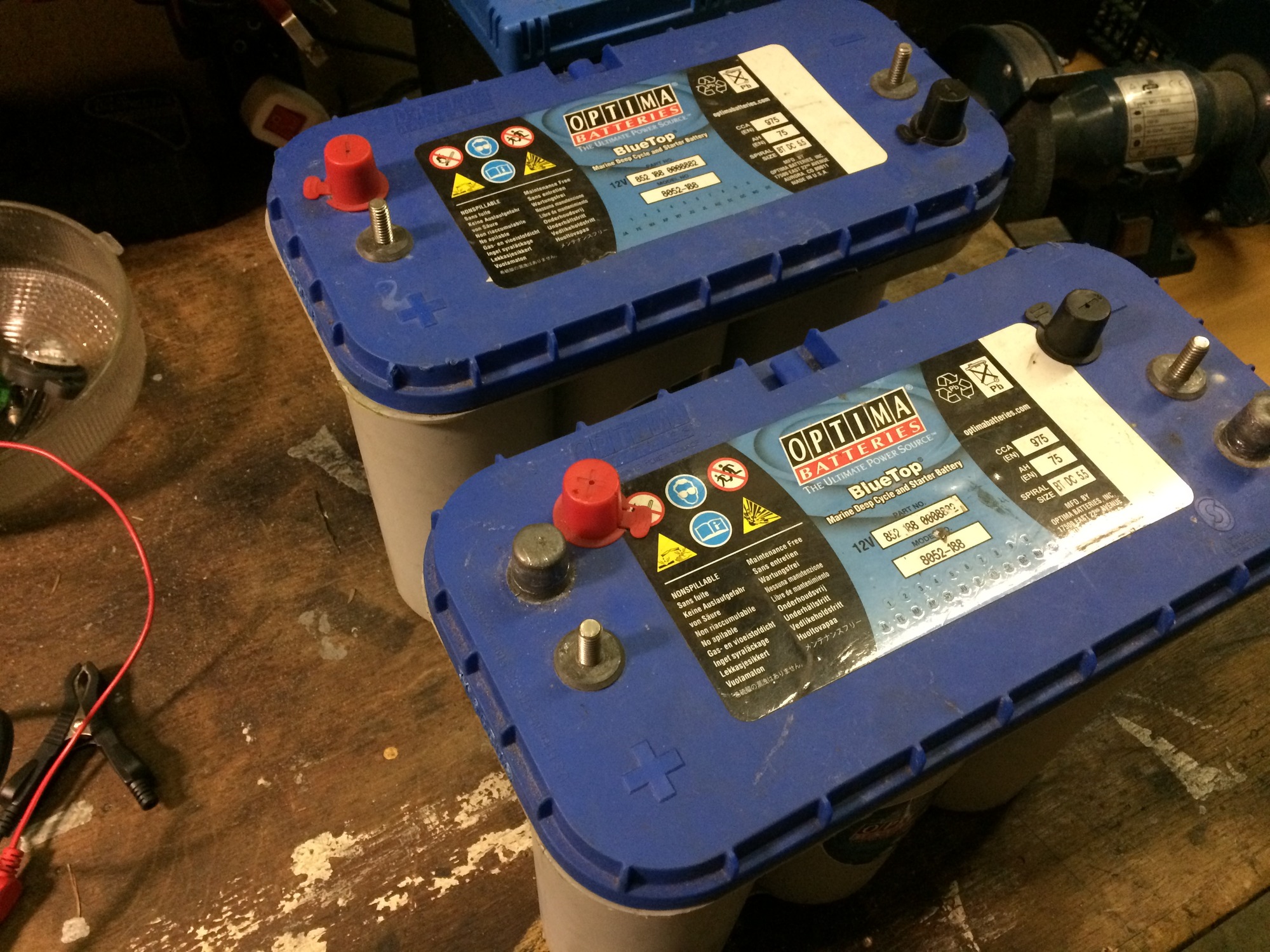

Draugas prašė pasiūlyti du naudotus jachtinius akumuliatorius OPTIMA BLUE TOP 75AH
draugas atsinaujina jachtą ir prašo pasiūlyti du naudotus akumuliatorius OPTIMA BLUE TOP, 75 Ah.
Šiuo metu jie abu paleisti ant desulfatacijos režimo.
Trečiadienį
kiekvienam pamatuosiu tikrą likusią talpa (skaičiuosiu kiek laiko gali
dirbti su 4A srove (~50W). T.y. jei 10 val., reiškia likusi talpa
4Ax10h=40Ah ir pan.) ir parašysiu papildomai.
Akumuliatoriai Kaune, kol kas kaina po 60Eur. Priklausomai nuo išmatuotos talpos kaina gali keistis į mažėjimo pusę. Nuotraukas pridedu.
Nauja kainau už abu akumuliatorius kartu: 80Eur
Testų rezultatai:
AKB1:
įtampa be apkrovos: 12,92V
apkrova: 4,16A
įtampa su apkrova: 12,34V
išsijungimo įtampa su apkrova: ~10,84V
apkrovos laikas: 8:40 val.
talpa: ~35Ah
AKB2: (matuojama)
įtampa be apkrovos: 12,97V
apkrova: 4,16A
įtampa su apkrova: 12,36V
apkrovos laikas: 7:05 val.
talpa: ~29Ah
Testavimas darytas ~0C temperatūroje, o gamintojai talpą vertina prie 20C, todėl dar galima prie suskaičiuotos talpos galima pridėti ~10%.
Dar galima pridėti 10%, nes pardavėjai rašo talpą prie 20h iškrovimo, t.y. prie mažesnės apkrovos ir taip gauna didesnę talpą.
Tuomet realios talpos gaunasi tokios:
AKB1 ~ 42Ah t.y. ~55% gamyklinės talpos
AKB2 ~ 35Ah t.y. ~50% gamyklinės talpos
