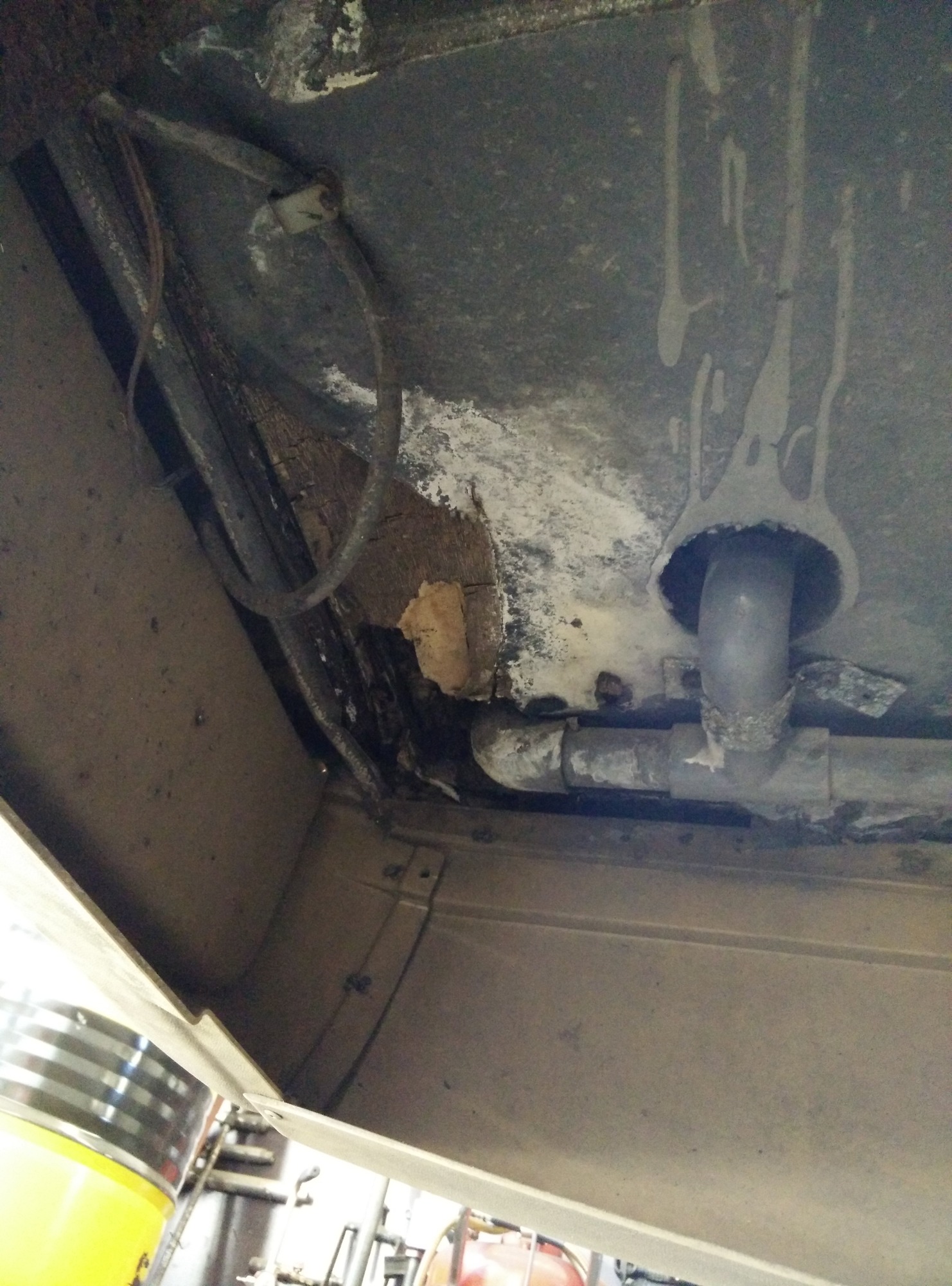

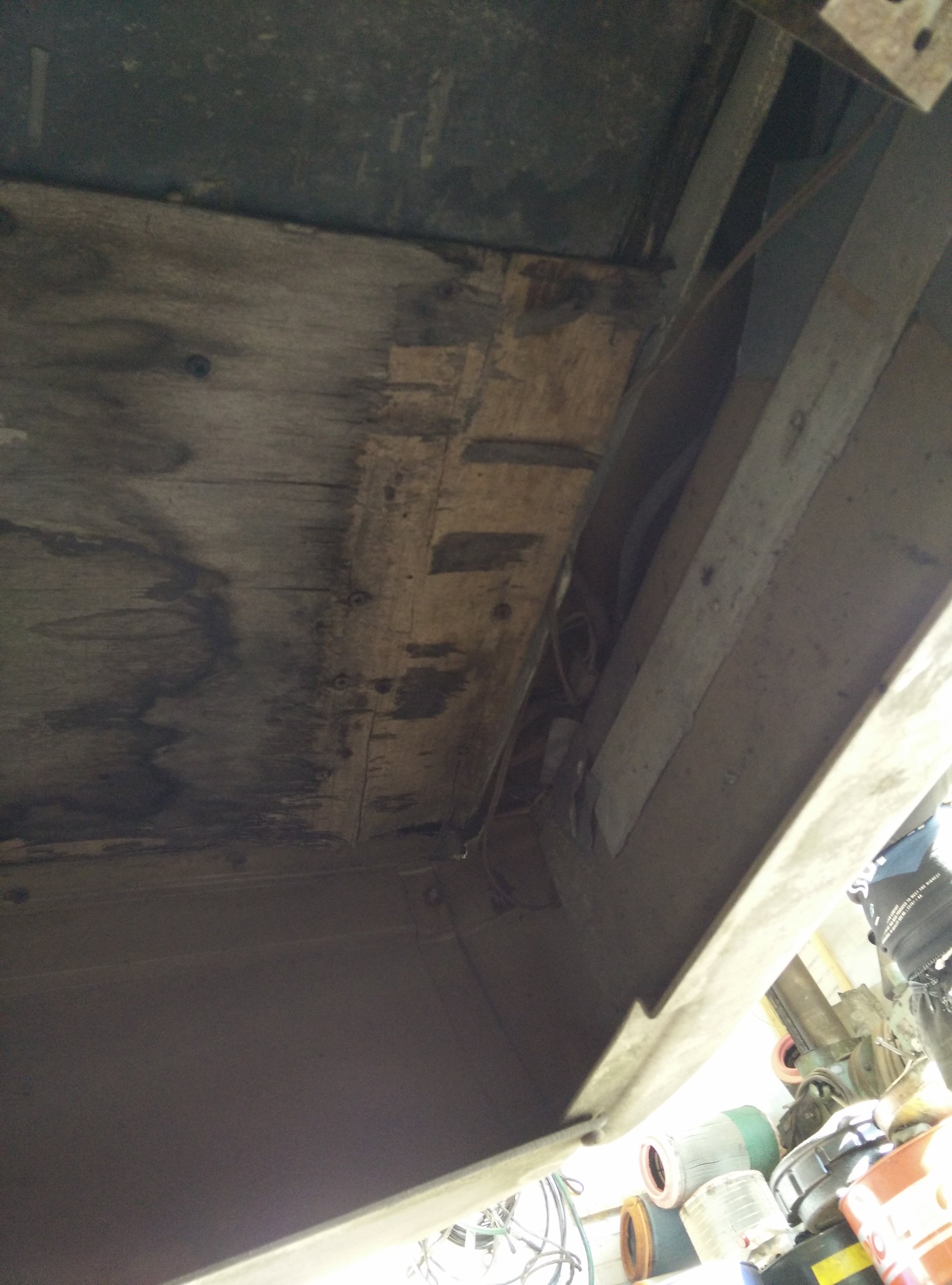

Šiandien apžiūrėjom kemperį, gale kampuose radau šiek tiek papuvusią apačią. Gal galite pakomentuoti? Ar jau labai čia blogai, ar galima būtų užsidengti ir keliauti keletą metų. Taip pat paminkštėlę degtukų dėžutės dydžio lopinėlis vos atodarius duris grindyse. Panasu, kad galejo begti is lauko per ventiliacija arba is kriaukles. Lubos sveikos.
Ernestas.B parašė:
Ačiū Robertai :)
Aš tai išlupčiau  ir pažiūrėčia tavim dėtas. Greičiausiai ne tragėdija, bet darbo max dienai sutvarkyti, o dabar važinėsi su puvėkais? Išlupi, išvalai, pritaikai aliuminio plastiko plokštę kur reklamistai naudoja ir privarai makroflekso kokio nors. Bet svarbiausiai rasti priežastį. Gale kampai -žiūrėk žibintus ir ar yra purvasargiai-gumos už ratų. Nes važinėti smirdančiu puvesiais kemperiu ne į sveikatą ir kelionės ispudžiai prastesni .

Nėra purvasargių. Iš to, kaip atrodo apačia, tai ir atrodo jog nuo ratų bėgo vanduo. Ačiū Robertai :)
