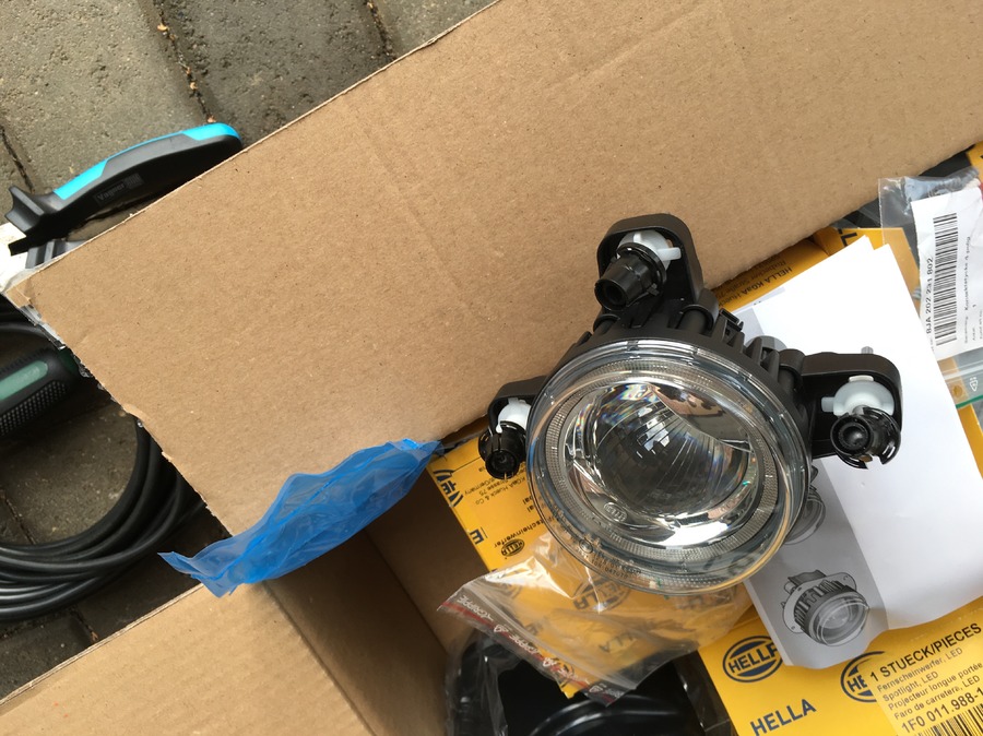

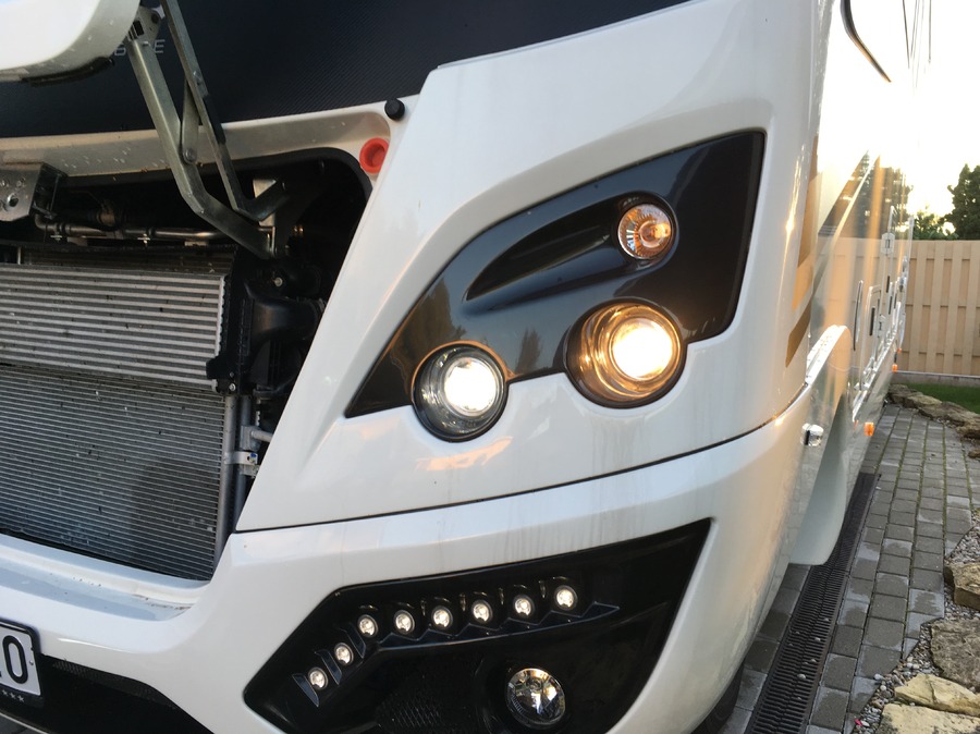

As juos keiciu nes halogenai nesviecia beveik nieko. Net atsivertus kataloga Hella labai aiskiai parasyta kad halogenas sviecia iki 150 metru, LED iki 300m. Manau kad tai tiesiog geresnis apsvietimasir isidejus tai akivaizdu. Lygiai tas pats su lengvuju zibintais. Pradzioj buvo halogenai, paskui Xenon, po to Led dabar lazeriai. Manau ne vien del taupumo. Sitam kemperi su halogenais sviesu kaip nera. Led gamykloj kainuoja 1500 euru. As tuos pacius susidejau uz 300. Darbo neskaitant sios problemos 15 min. Montuojami daugelyje autobusu kemperiu ir tt. Tai 90 mm standartas.

Nezinau, bet lengvuosiuose automobiliuose man patinka tiek Led tiek Xenon. Kadangi Led nereikia apiplovimo ir auksciu korektoriu skirtingai nei Xenon tai juos ir dejau. keiciau visa zibinta, Hella kompanijos, kuri gamina daugeliui automobiliu. Pas mane irgi buvo sudeti gamykliskai Hela tik halogenai. Sviesos skirtumas akivaizdus jau nuotraukoje matosi kad kitokia sviesa. Taip pat keisiu ir trumpuju sviesu zibintus. Norejau sugudrauti ir ideti BiLed, taciau ju tvirtinimas kitoks. Teks turbut deti trumpu sviesu Led. Arba kazka meistrauti.
