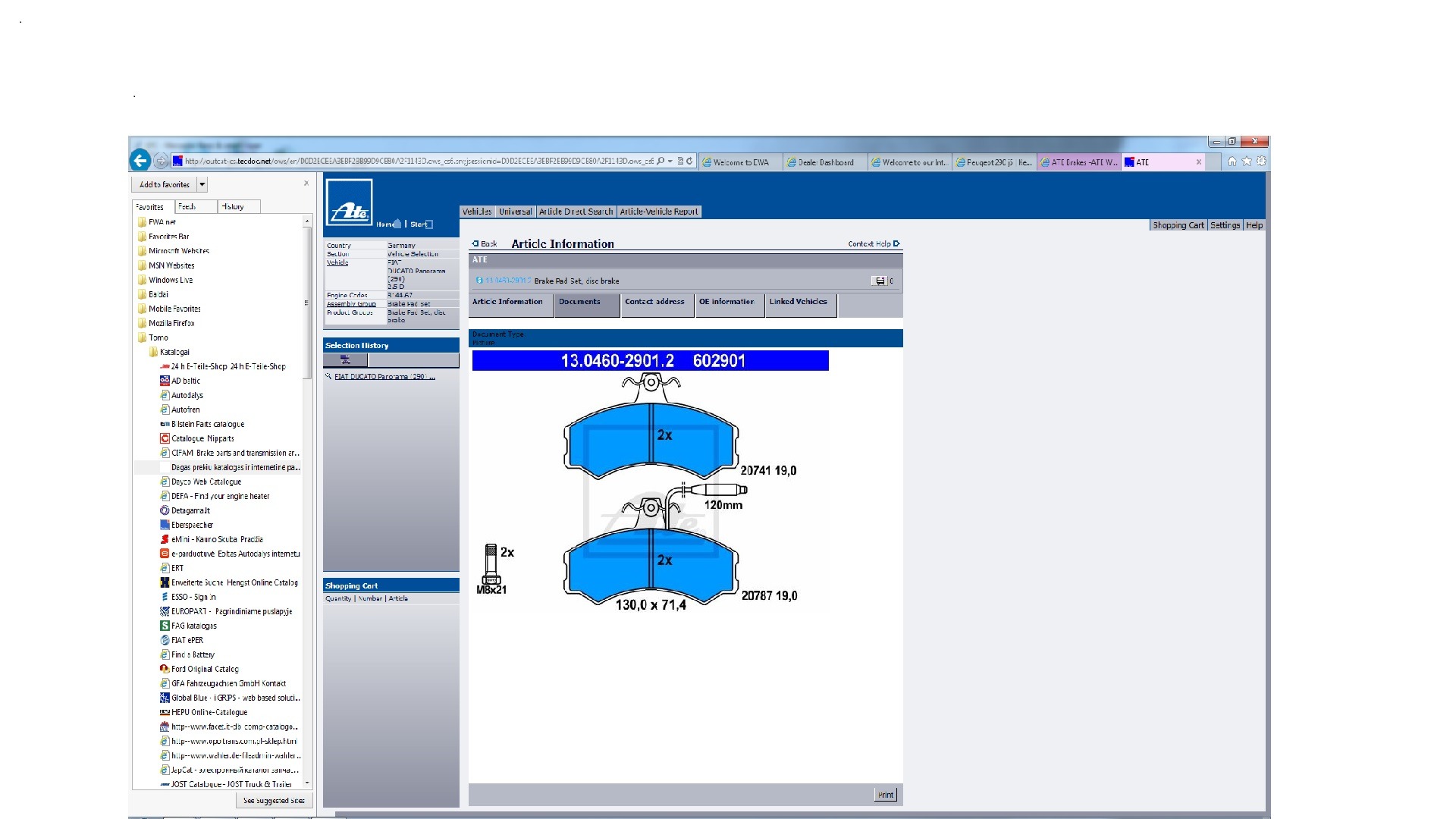

Jau žinau, kad iš priekinių stabdžių kaladėlių likę tik prisiminimai,mat dvi pr. plikas padangas pakeičiau...Kokias pr. st. kaladėles naudojate : minkštesnes, kietesnes? Kaip jas atskirti? Kurių firmų labiau pasiteisino praktikoje ( svoris didesnis..) ?
Paskutinį kartą į priekį susidėjau ATE. Viduj supakuotos buvo GALFER (ispaniškos). Stabdo tikrai gerai, garsų jokių nėra, dyla vidutiniškai. Tik labai greitai (labai labai) juodom dulkėm (dilimo produktais) apsineša ratai.
Jei domina, turiu komplektą praktiškai beveik naujų (nudilę gal 1-2mm) PAGID (vokiškos) kaladžių už simbolinę kainą.

Dar viena nepatogumas - lp378 ilgis apie 130 mm arba lp567 apie 140mm. O kokio dydžio mano kemperyje - vėl teks imti ratą...Tomai, koks vokiškų  dydis ir kaina (  i asm. ž.)
Kaladės, kaip ir visa važiuoklė, skiriasi nuo krovumo. Mažesnės kaladės skirtos 1,0 ir 1,4t krovumui (vidutinio ilgio bazė), didesnės 1,8 (ilga bazė).
Mūsų šitie seneliai beveik visi padaryti ant 14t platformos, todėl mano kaladės ir tavo (99%) yra šios:
