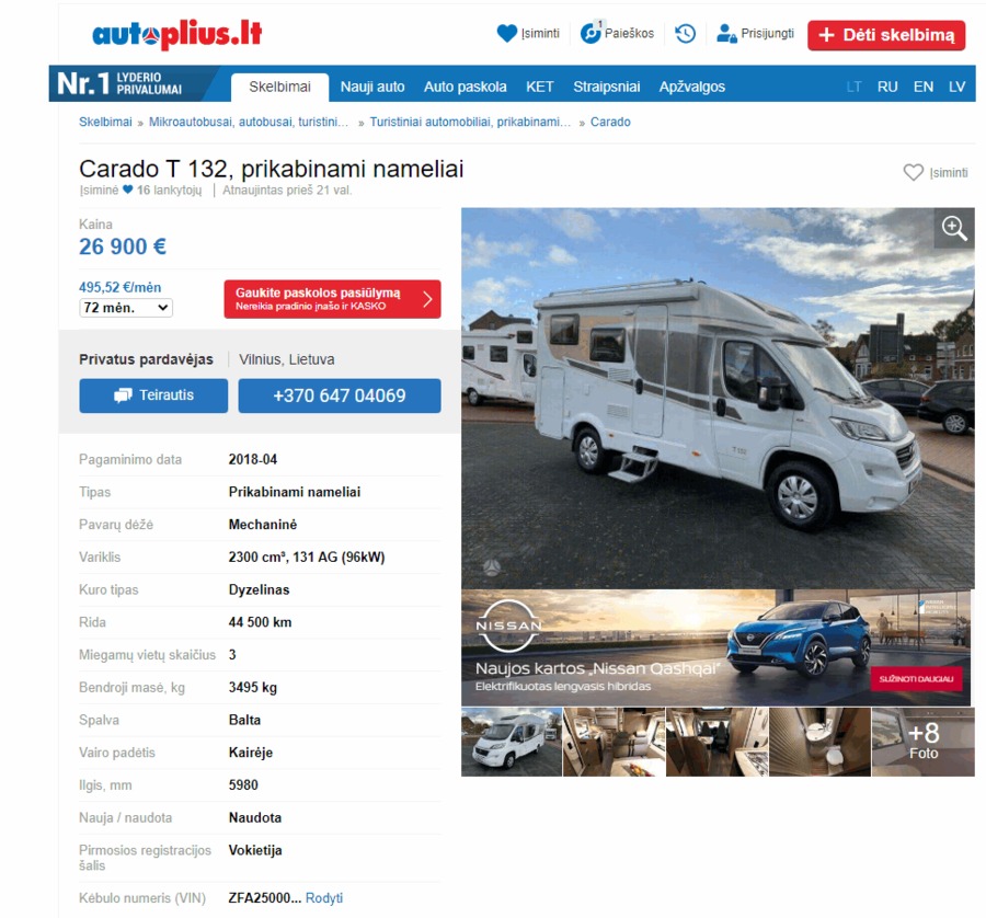

Nuo pateikto retorinio klausimo praėjo du metai su trupučiu.... ir atsakymas galėtų būti toks :D
Kemperis su maža rida Visą kitą reikia žiūrėti :juokas:
