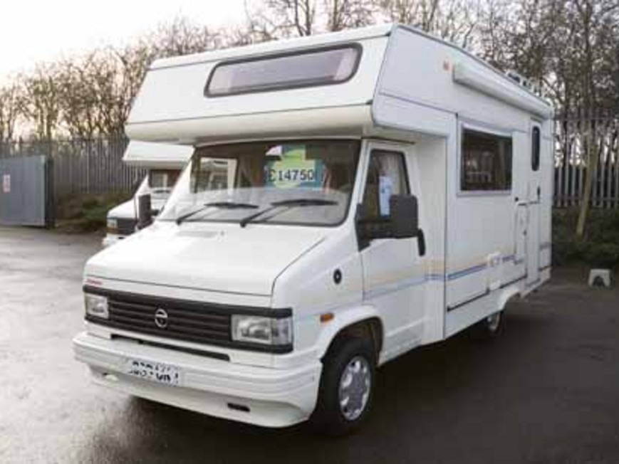

tai mano pirmas postas prisiregistravus jūsų forume.
Bandau išpildyti seną svajonę - atostogauti kemperiu.
Pagal biudžetą ir poreikius žvalgausi į 1991m Fiat ducato panašiai kaip nuotraukoj.
Turiu nusižiūrėjęs vieną skelbimą (nenorėdamas sukelti interesų konflikoto jo kol kas nekeliu čia)
Šis Fiatas yra su 2,5D motoru, ale 220 tūkst prabėgęs.
Parašykit, prašau, į ką reiktų atkreipti dėmesš jį apžiūrinėjant .
Gal konkrečiau kas papasakos apie rūdijomo silpnas vietas, vandens pralaidumo. Kaip variklis, važiuoklė... ir t.t.
iš anksto dėkui, jei kas padės.
Variklį bent 2,5TD reiktų žiūrėti (95AG), D akivaizdžiai per silpnas. Prie 220000km dėžė bus arba jau suremontuota, arba į pabaigą. Jei gavęs druskos, tai rūdija stipriai, viskas matysis akivaizdžiai. Būdos sandarumą žiūrėčiau alkovoje, po langais, aplink liukus, ties sienų ir lubų perimetru.
Nerekomenduočiau pirkti beveik 30-ies metų senumo kemperį, nebent juo bus važinėjama tik Lietuvoje iki ežero ir atgal.
Prieš porą metų esu turėjęs 1991 m. kemperį, ne tokį, o merso bazėje....  Viskas su jais lyg ir neblogai, bet morališkai tai pasenęs daiktas, kuris vargiai ar ilgai kels pasitenkinimą.

   Sveiki,vazinejam su tokiu jau virs 12metu,ismaisem nemazai Europos,Alpes,Pirenus,Balkanus,Tatrus,Karpatus,gal mums tiesiog pasiseke,bet kelioneje ne karto nera pavedes,jei sugebate,techniskai viska galima pasitvarkyt paciam.Ziurekite,kad pro langus neleistu vandens,tada jau beda,mes stoga keiteme ,nes pro liuka leido ir su laiku ispuvo,dar jei labai karsta saldytuvas nelabai saldo,sakykim tik palaiko temperatura,bet je imaista perki tik tai dienai,jokiu problemu,  daugiau bedu nesam tureje ir vazinejam tikrai ne tik po Lietuva. Pliusas tas,kad per visus kelionu metus nesame kempinge nakvoje ir visada jauciames saugus :D

Gerai apžiūrėti alkovos priekį ar nesimato pelėsio ir kitų vandens žymių, ar nesijaučia stogo minkštumo, ar neišpuvusios grindys- ypač gale ir po dušu. Greičiu dėžė, kaip pavaros persijunginėja- ypač penkta. Naujus sinchronizatorius tokių metų automobiliui gali būti nelengva. Ar neleidžia tepalų per pusašius- gali nepadėti ir riebokšlių keitimas. Man taip buvo, tai tiesiog porą kartų per metus tepalo greičių dėžėje pasipildydavau. Bendra variklio, generatoriaus, starterio būklė, alyvų prasisunkimas. Variklis paprastas, neįmantrus ir patikimas, jei "neuždroštas", tai tiks ir ilgom kelionėm. Deja triukšmingas ir daugiau 90km/val, tai tik nuo kalniuko :)
