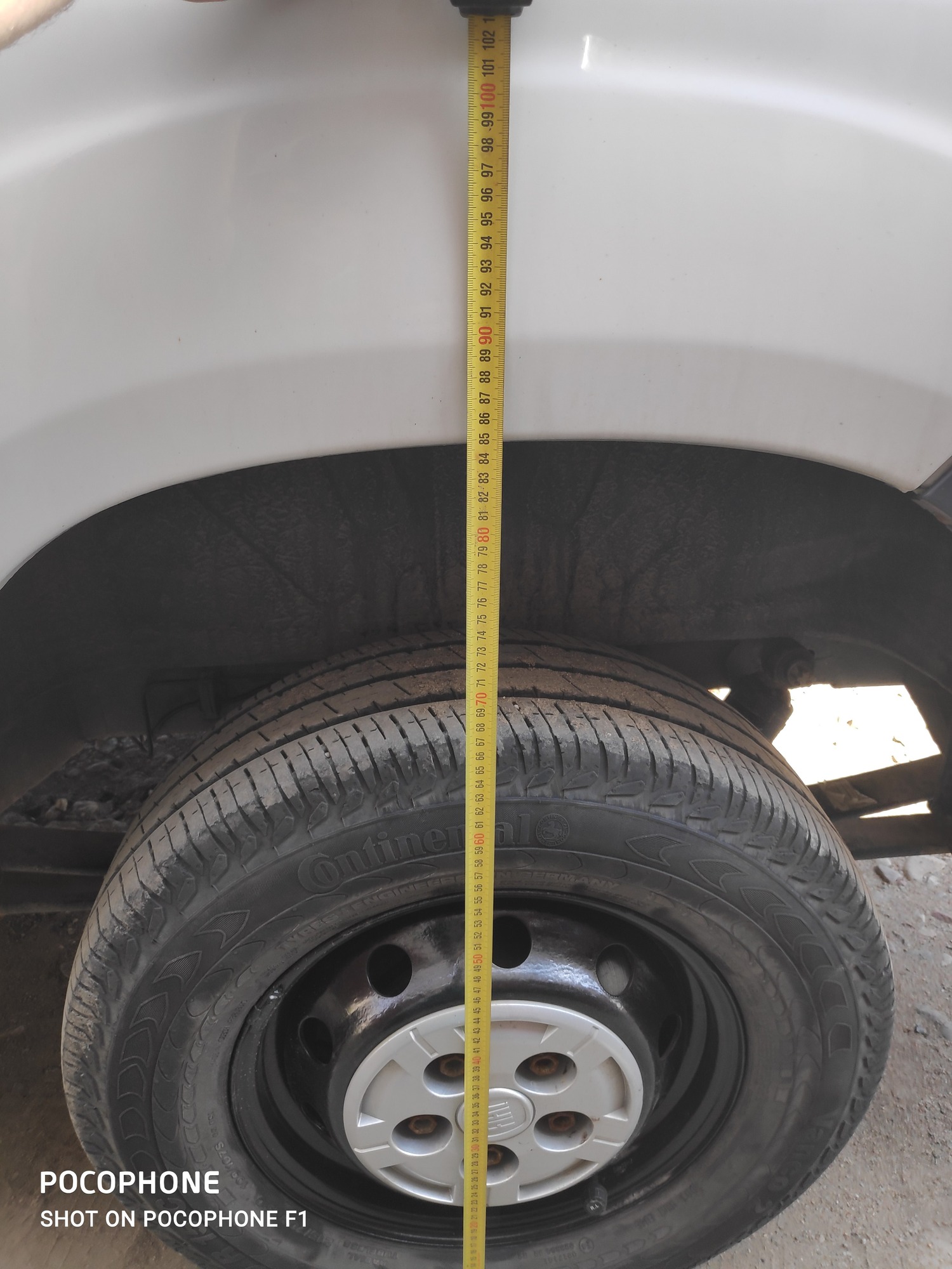

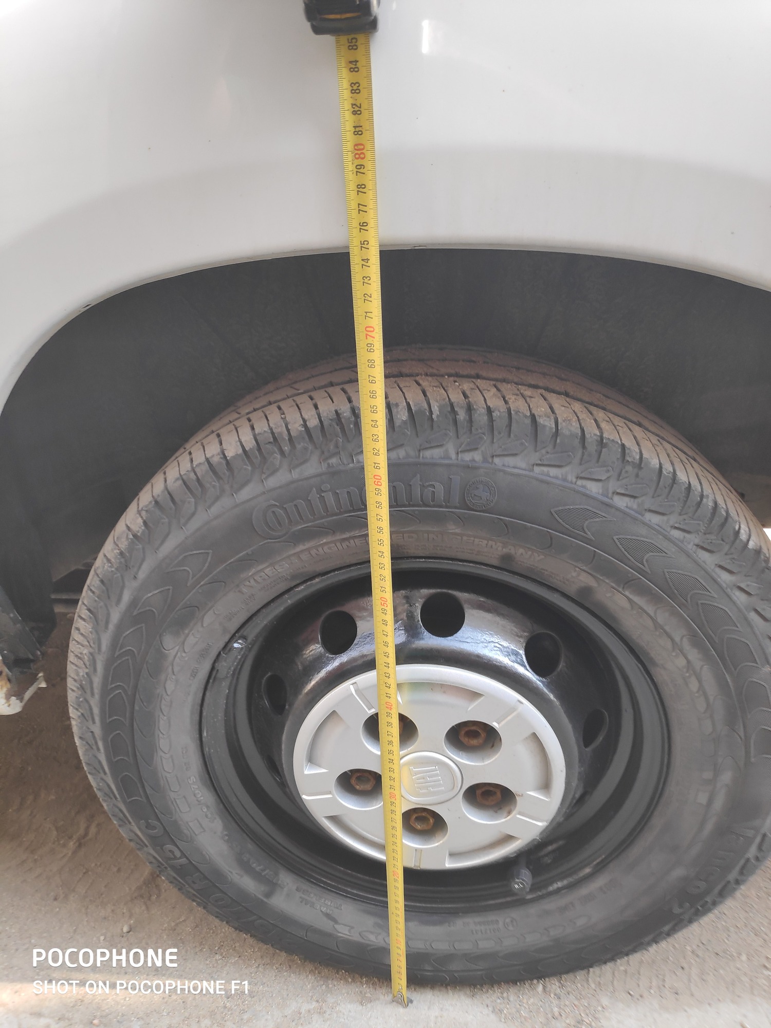

Susidėjau šiandien Dukatui gale oro pagalves. Stačiau
šį komplektą. Pirma nuotrauka 0bar. Antra 6 barai. Skirtumas 10cm. Tai tik pirmas pabandymas - rūpėjo išsiaiškint kiek jomis galima išlygint kemperiuką
Važiavimui pabandžiau 2 barus. Kol kas tik nuo garažo iki namų. Kelias neilgas, bet jau pajutau, kad elgiasi automobilis kitaip. Posūkiuose lyg ir ne taip pavirsta ir aišku gulintys policininkai kažkaip minkščiau įveikiami. Automobilis nebe taip pašoka ir švelniau nusileidžia po kliūties. Kol kas tiek.

Ar po viena rata lyginasi?
