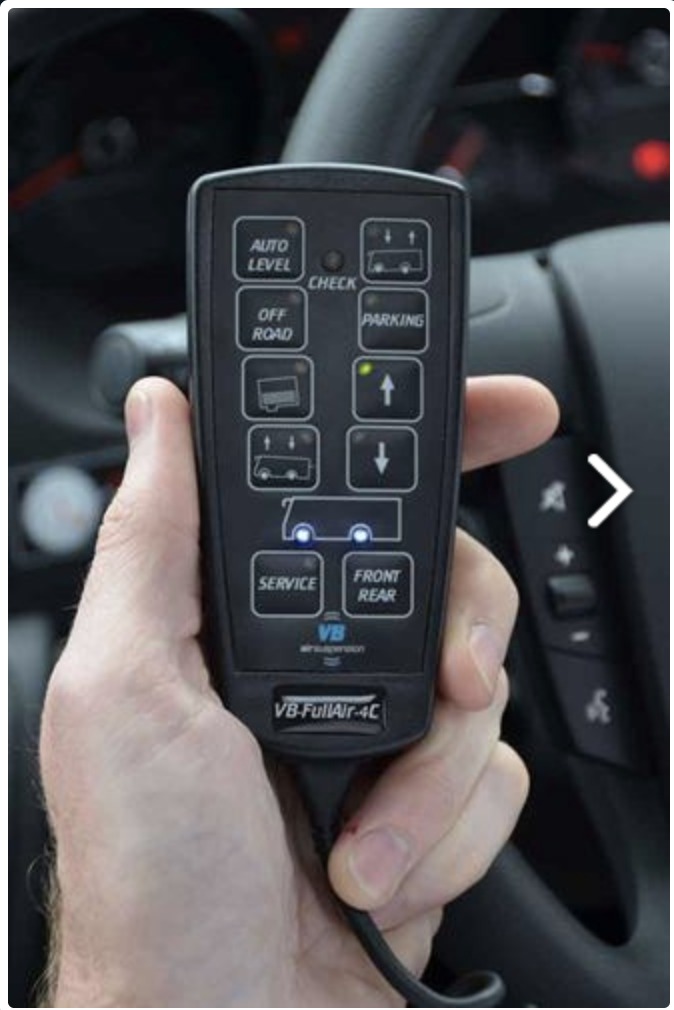

Gal  zinote kokia rimta firma dirbancia su pneumatinem pakabom Klaipedoje? Pas mane sistema VB fullair 4c jau buvo sumontuota kai pirkau kemperi . Norisi sureguliuoti, kad galas vaziuojant butu pastoviai daugiau pakiles. Priekabai tempti dejau Sawiko kabli, kuris gaunasi per arti zemes ir nusileidziant nuo gulincio policininko, pastoviai braukiu kabliu per ji. Valdymo pultu galiu sukelineti, bet papildomas gemarojus ir kita karta uzsimirsti.
Jie pas patį FullAir- reiškia nėra jokių lingių/spyruoklių, pakaba pilnai orinė. Turi stovėti abiejų pakabų aukščio davikliai. Jei jie su traukutėm- galima pareguliuoti traukutės ilgį- daviklis kitoj vietoj matys pakabos aukštį ir taip pasikeis aukštis. Bet spėju, kad pakelti galima ir programiškai. Bet kas pas Lietuvoj gali prisijungti prie VB kompo ir jį programuoti- neįsivaizduoju, sunkus atvejis.

O ir i prieki neverta deti, ar neleidzia techn. galimybes?
Nesupratau- čia savo pultelį fotkinot ar ne savo? Jei savo- tai čia 4-ų kanalų pilnai orinė pakaba-priekis+galas . Ką dar papildomai galima į priekį dėti?
