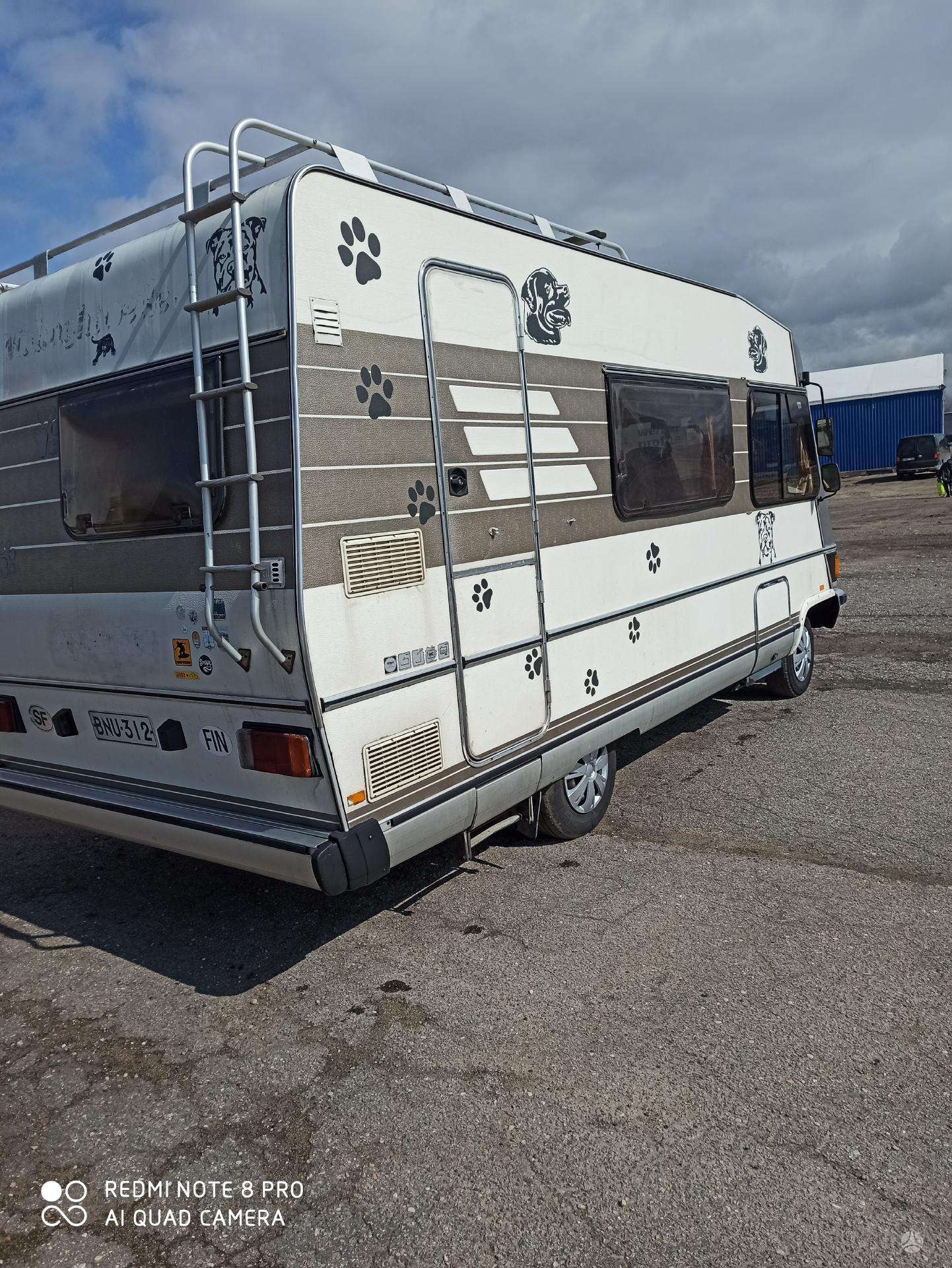

Žinutės: 10
Prisijungė: 2021-06-01
Sveiki, nekuriant naujos temos klausimas.
Turiu problema neveikia pneumo pakaba kemperis Fiat Ducato 1998. Manometras rodo 0 slegis nekyla, kemperis nusedes.
Neradau kompresoriaus ar kazko panasaus i jungtuka kad ora paduoti, snypstimo jokio nera.
Gal kas gali pagelbeti siuo klausimu kur surasti ir kaip sistema turi veikti ?

Nuo pagalviu, pagal oro slangiukus perziurek, kur jie iseina, ir rasi kompresori arba cieta, kur jis stovejo..

Pas mane pirmam kemperije buvo isvesti slangiukai prie iejimo duru, o ant galu stovejo nipeliai. Ora galima buvo paduoti atskirai pajungus kompresoriu,panasei,kaip ir rata pripusti.
