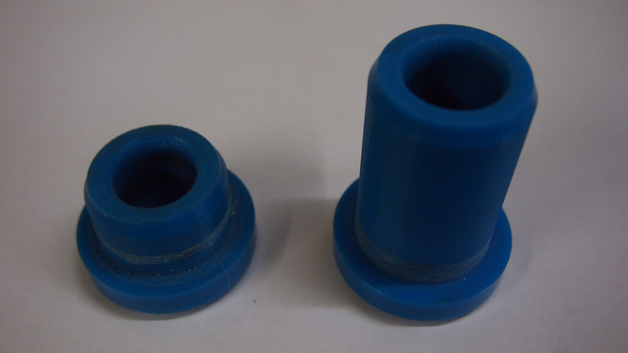

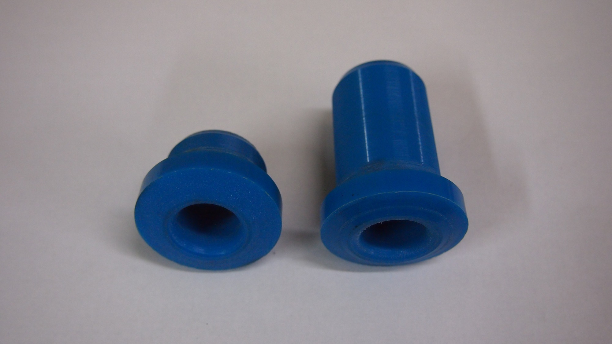

taipten priekines ogalines kitokios,ir jos isdviejidaliu,vienai lyngiai dvi mazesnes ir dvi didesnes,isviso reikia keturiu komplektu,as po pakeitimo pravazevau jau 3562km ir labai patenkintas,turiu dar poliuritano ir dar viena pavizdini komplekta,tai ira viena mazesne kita didesne.

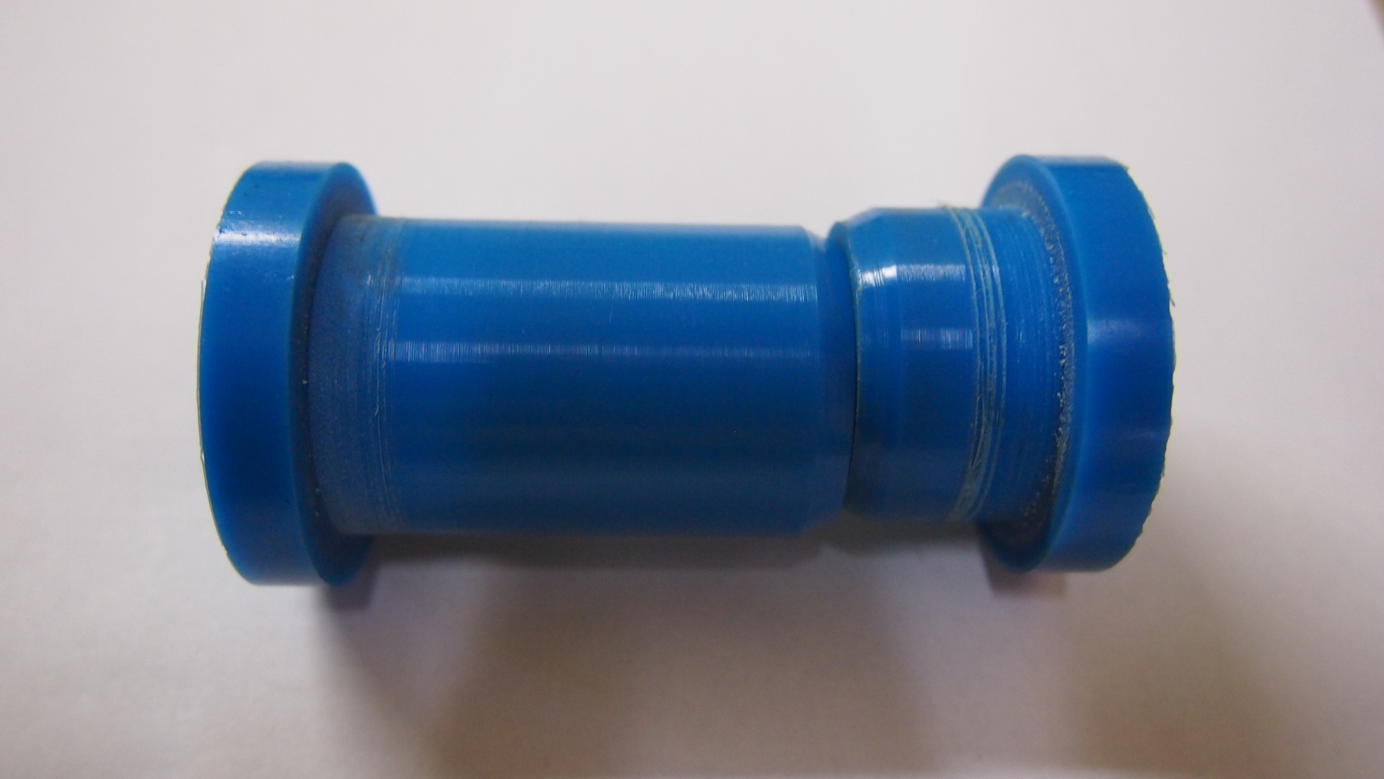

 stai taip atrodo galines lingiu ivores is poliuritano  :)
Aš buvau sumastęs daryt iš geltono, tas mažiau trapus, bet paskutiniu momentu persigalvojau ir sudėjau kas priklauso.
Žinutės: 37
Nuotraukos: 39
Prisijungė: 2013-07-23
turiu ir geltono poliuritano bet jis mingstesnis uz guma, tai padarem ivores is melino jis biski ketesnis,ir asbandytas nes praitais metai padariem vienam kemperiui ir vienam dzipui jokiu problemu neislindo.:)
