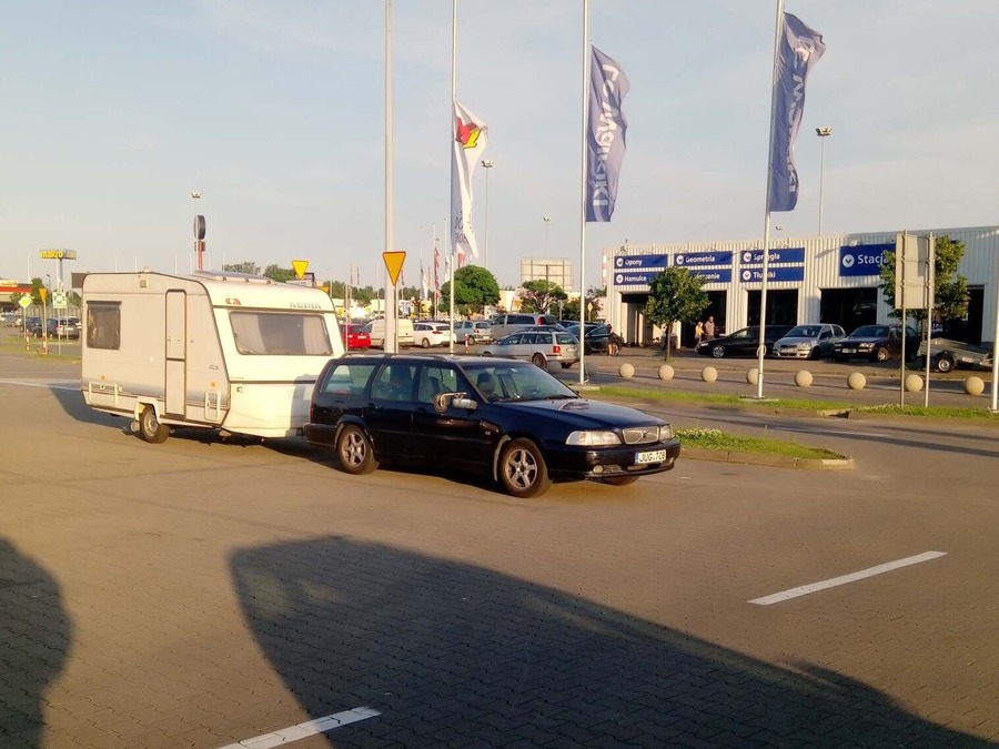

Dar labai svarbu įvertinti, ar turite tinkamą automobilį. Mūsų atveju patogu važiuoti vakarais, kai vėjas nurimsta (pridedu junginio nuotrauką). Esant priešpriešiniui vėjui kartais 3-4 bėgiu 80km/h tik vargais negalais pasiekia, o esant štiliui - priekabos apskritai nebesijaučia. Nelabai tinka minkšta auto pakaba, kadangi priekaba lengviau įsisiūbuoja, be to, tenka priprasti, kad siūbavimų pasitaiko, ypač esant šoniniam vėjui, aplenkus fūrai. Svarbus auto aukščių skirtumas dėl oro pasipriešinimo, variklio galingumas: mūsų 2,5tdi 103kw užtenka tik esant ramiam orui, kitu atveju tenka gerokai paprievartauti variklį. Dar neišbandžiau stogo bagažinės užsidėti, vis galvoju, kad galbūt padėtų nukreipti dalį srauto ant namelio stogo.
Dėl komplektacijos, rinkomės, kad miegamos ir sėdimos vietos būtų abejose pusėse. Taip vienos lovos nereikia lankstyti, kloti, su dekučiu užkloti užtenka, kitoje pusėje pietaujame, dirbame, žaidžiame, bet čia priklauso nuo keliaujančių žmonių skaičiaus. Teko aukoti tualetą ir dušą, bet mano nuomone tai bereikalingas svoris ir užimama erdvė - galima turėti lauko dušą, apsiprausti jūrose, ežeruose, jei pavyksta rasti - degalinėje už kelis eurus. Tualetas taip pat yra kiekvienoje degalinėje, esant kritiniui atvejui, ekologinė katastrofa tikrai neįvyks ir padarius gamtinius reikalus gamtoje - svarbu kastuvėlį turėti, kad atkasi, padarai, užkasi.
Na ir dar labai labai svarbu, bene svarbiausias dalykas, namelio gabaritai. Čia jau priklausys ką su juo planuotate veikti, bet nestovint vienoje vietoje ilgiau nakties, daug maloniau bus tampytis trumpesnį ir siauresnį. Mūsų su sukabintuvu apie 5m, su auto kartu telpame lygiai per 2 stovėjimo vietas prie prekybos centro (viso apie 10m). Trims dydžio išgyventi užteko, bet geriausia, kai gamina vienas, kiti užsiima kita veikla prie stalo ar lovos, nes kitaip tenka pasistumdyti. Dydis pakankamas ir dvivėžiuose miško keliukuose, ir stovyklavietėse tarp medžių išsisukioti, ir apsisukti gana ankštose vietose. Taip pat kai kurių keltų kainos pradeda skirtis nuo berods 2,2m aukščio.
