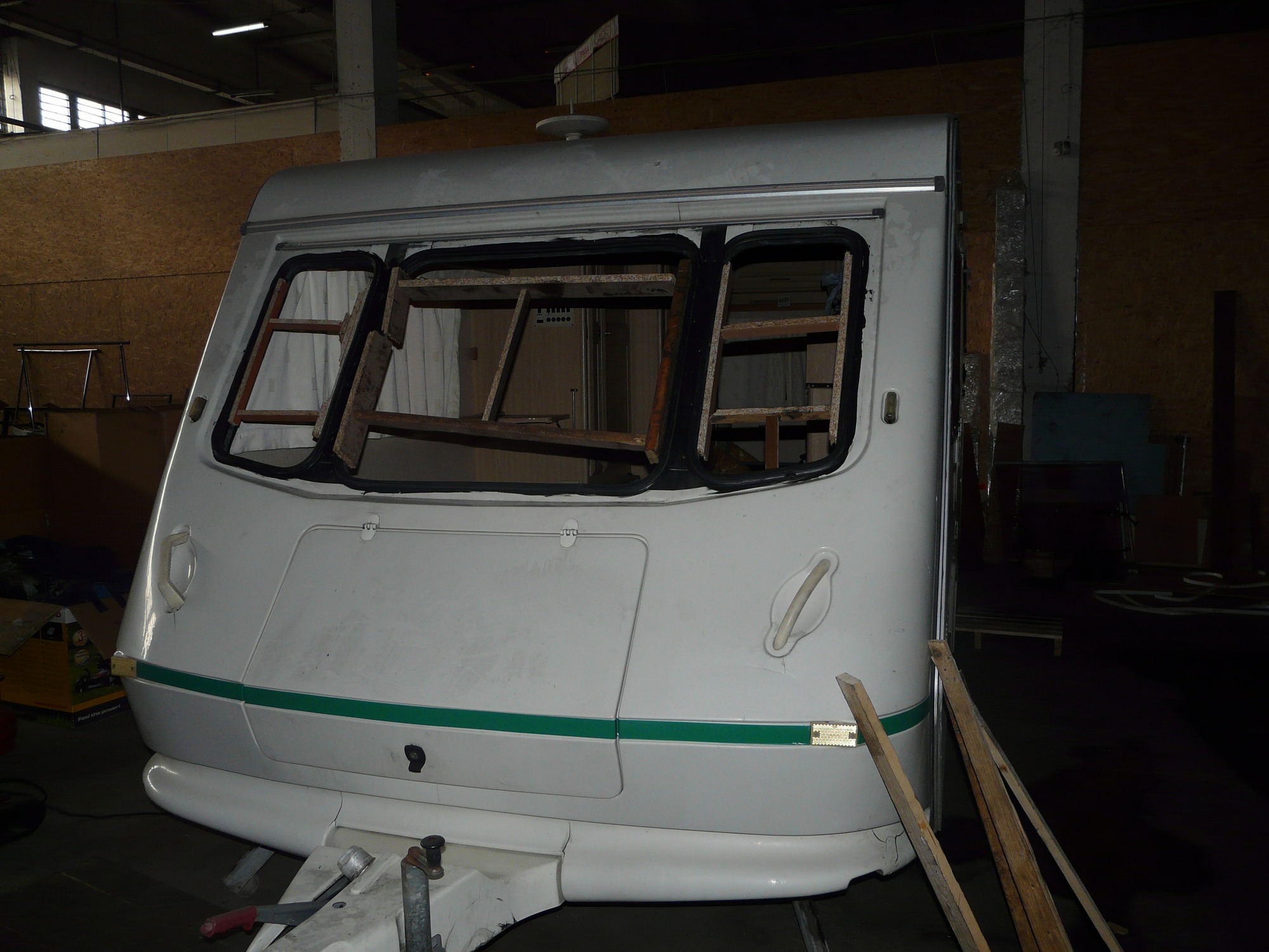

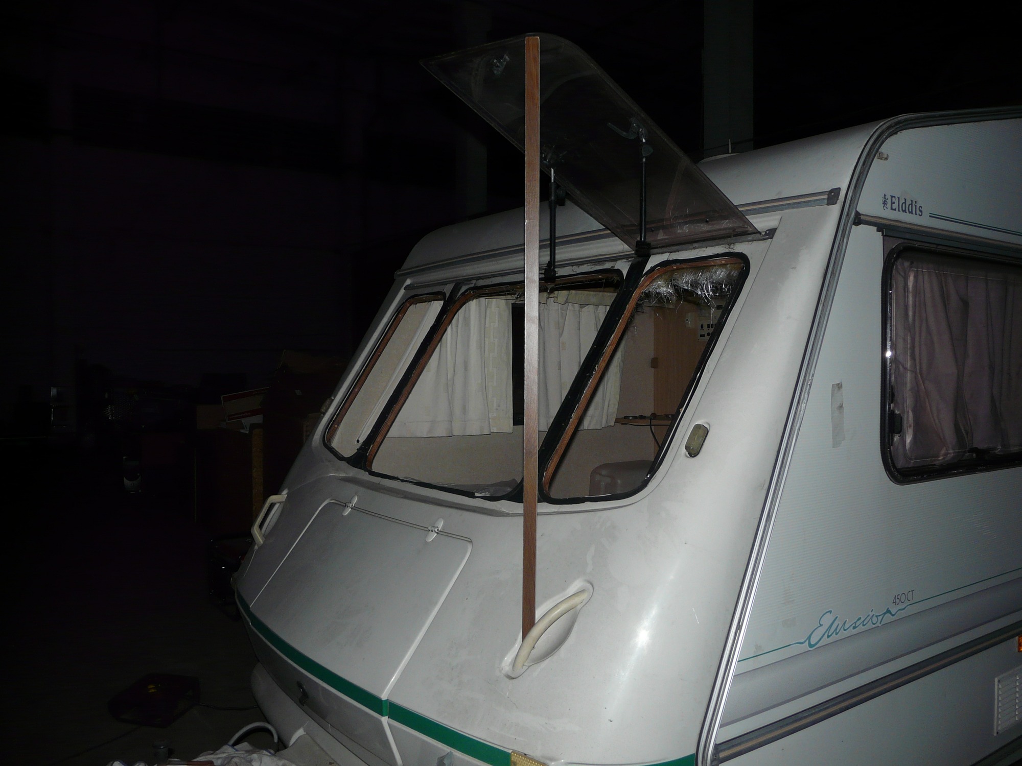

Prikabinamo namelio priekinio karkaso keitimas
Elddis Elusion 450CT keičiamas langų karkasas

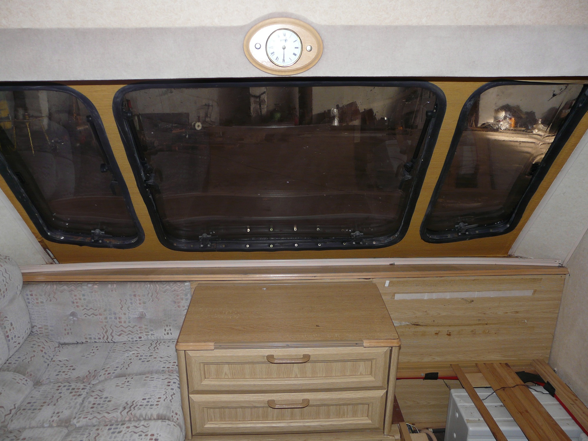

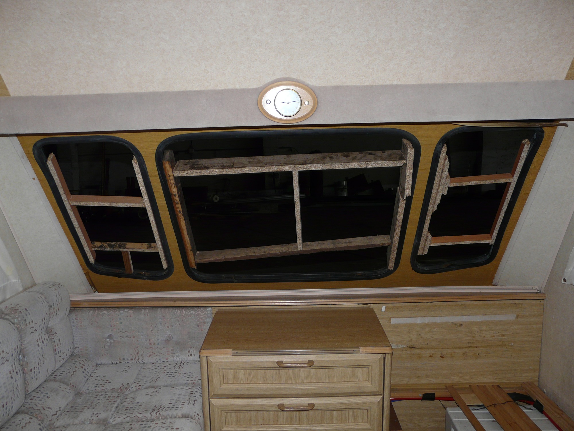

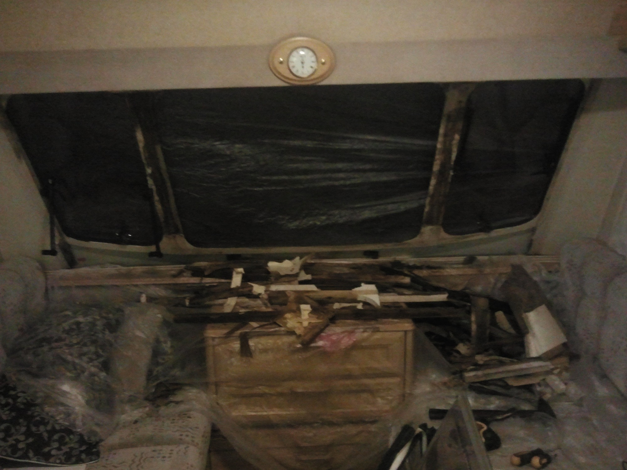

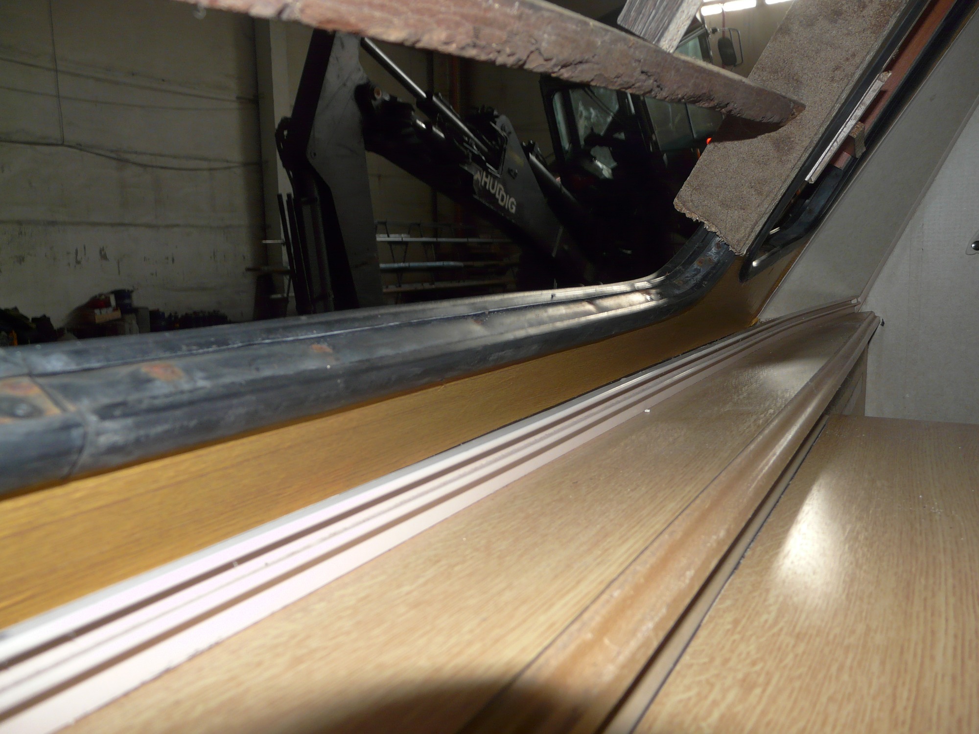

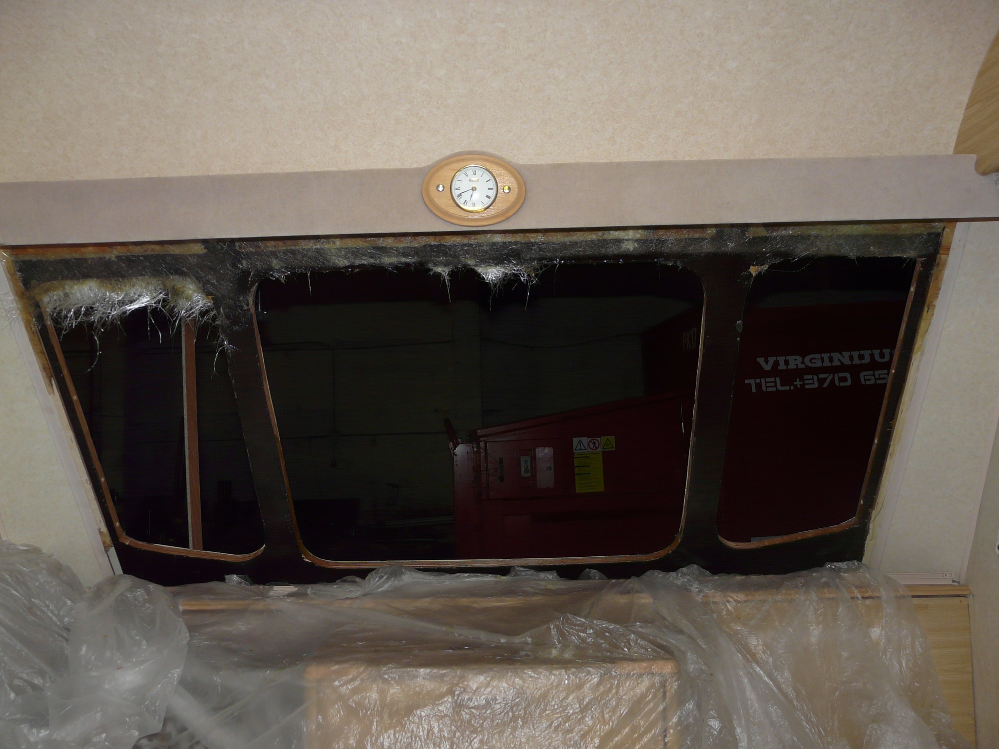

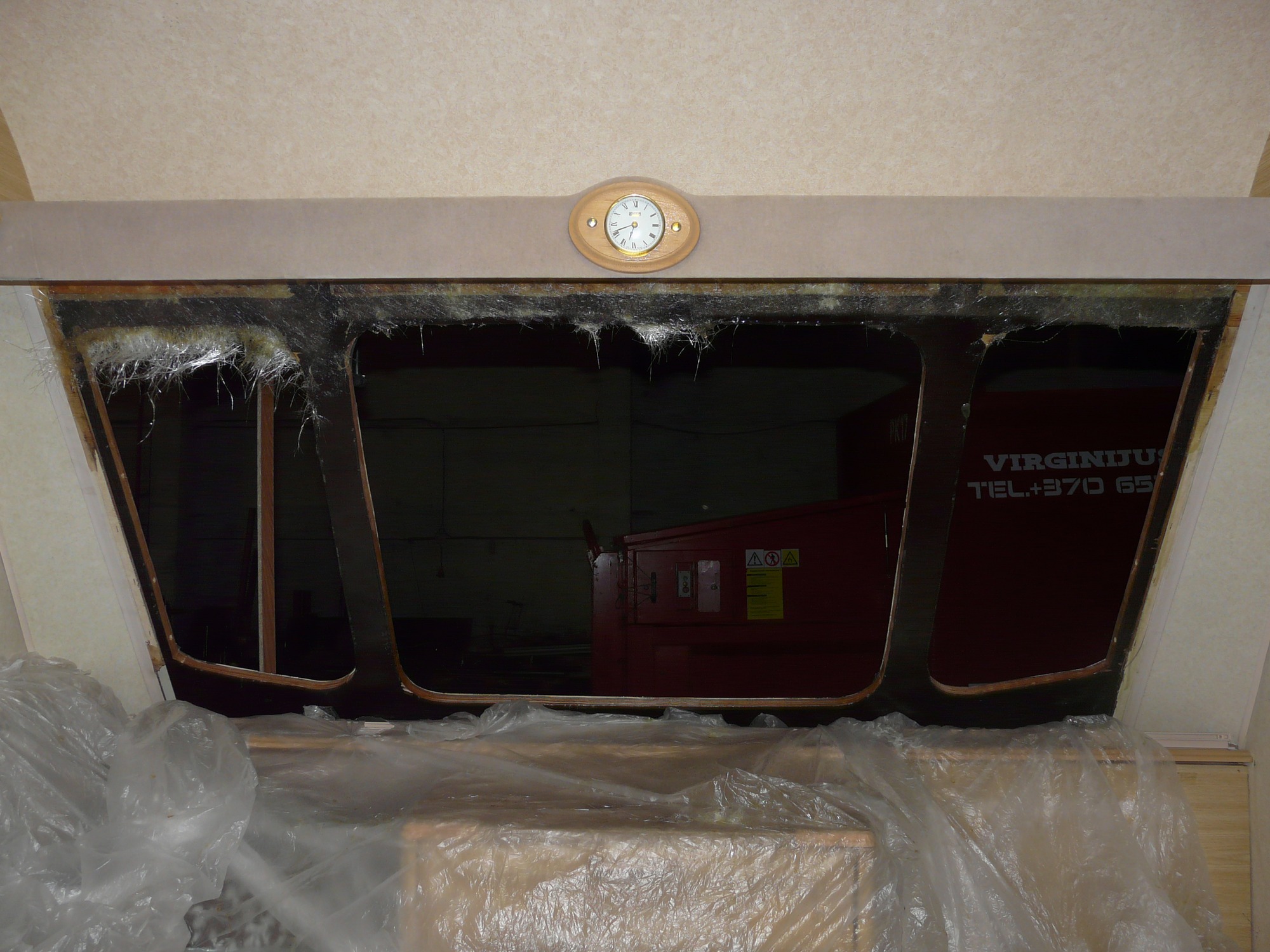

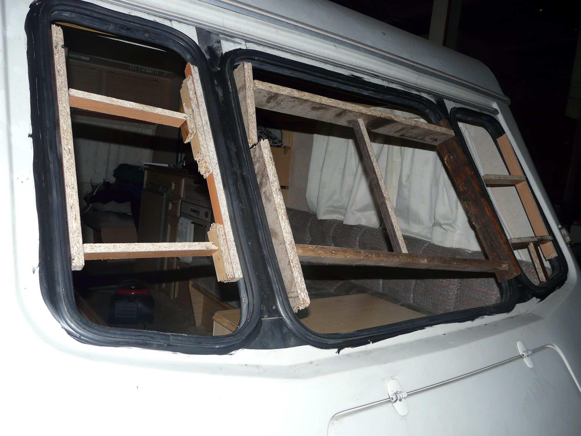

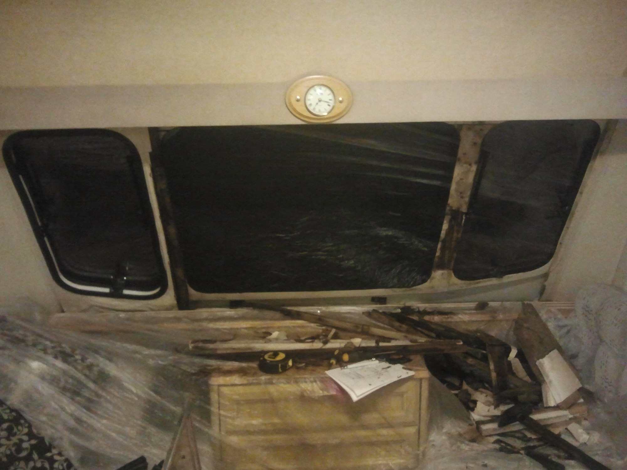

Per gerą lietų pastebėjau jog po lova lyg drėgna, pradėjau nagrinėti iš kur atsiranda drėgmė. Aptikau labai prastą vaizdeli po plastikais priekinių stiklų, visas karkasas laikantis langus supuvęs. Žinoma iš kart pagalvojau "nelemti britai, net neimpregnavo medienos", vėlaiu pasiguodžiau save, priekabai beveik 20 metų
. Na bet viena aišku darbo nemažai bus. pirmosios nuotraukos griuovimo darbai:

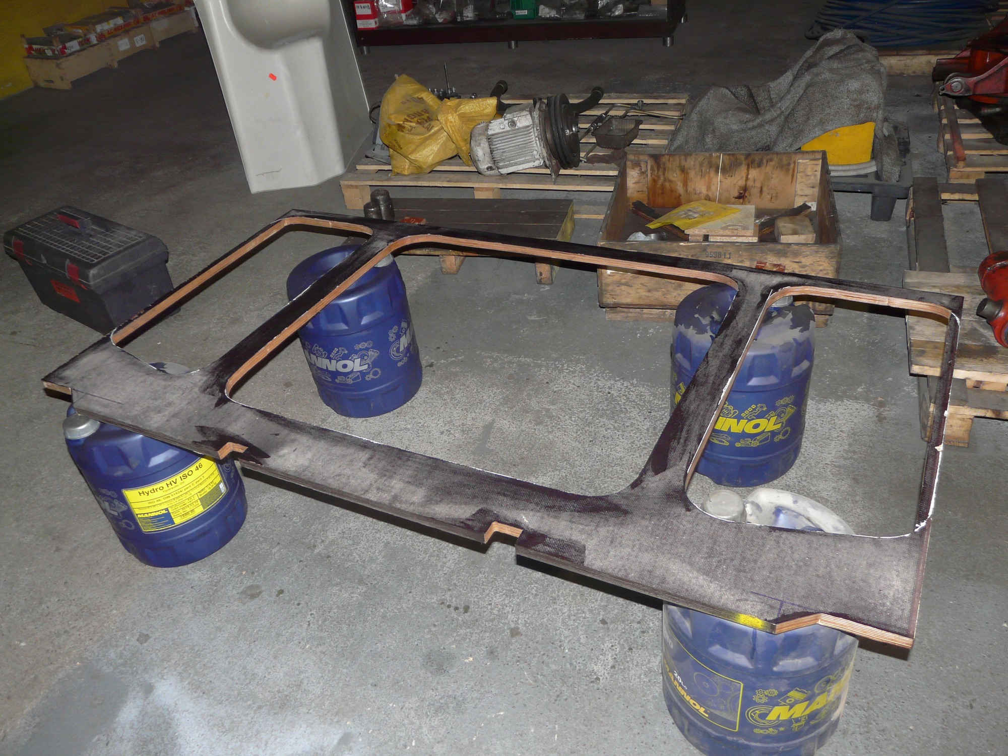

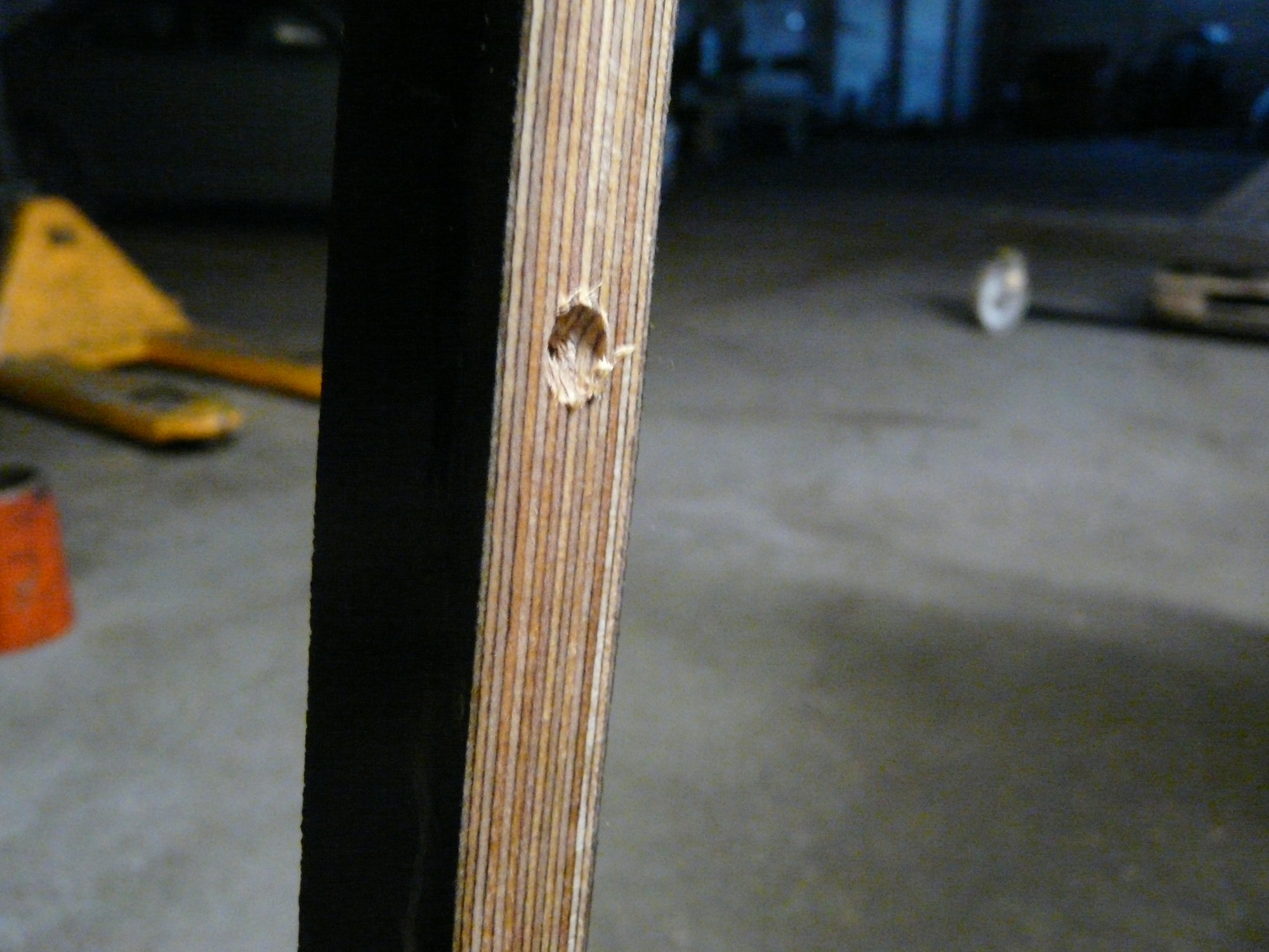

Nusprendžiau nedaryti tos pačios klaidos ir karkasui naudoti ne brūselius 20x20 bet bakalitinę fanerą (drėgmei atspari).
Kraštus impregnavau poliesterine derva, ją kartu su stilo pluošto audiniu taip pat panaudojau kaip špaklių tarpelaims ir perėjimams į kitas karkaso konstrukcijas. plastifikatoriaus naudojau maksimaliai - 20proc., pamaniau konstrukcijos negali būti labai standžios jei buvo gaminam iš tokių plonų brūselių.
Per kelias dienas poliesterinė derva sustings (nešildomas angaras), tada montuosiu gumas aplink langus.
laukite tesinio...

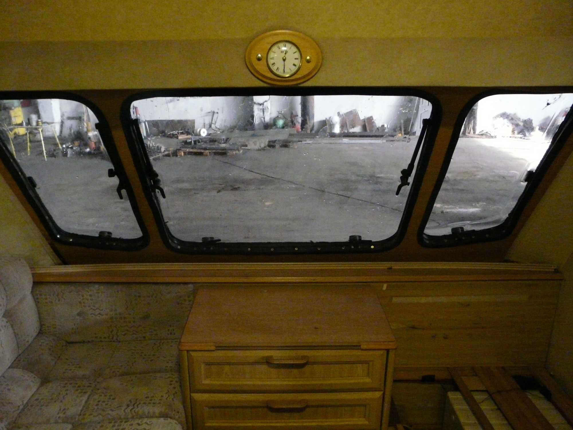

Tesinys...
Baigiantis šiam sezonui, langą rekonstruosiu dar kartą, bus dedamas vientisas akrilo stiklas.

Jau pradedu galvot, kad iškart reikėjo daryt vientisą stiklą
(paskilinėję langai), bet nieko sulauksiu kitos žiemos, tada ir bus
upgrade
