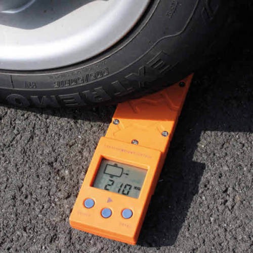

Gal kas iš kolegų naudoja Reich svarstykles?
