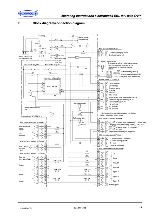

Sugedo Schaudt Elektroblock EBL99
prašau, gal kas žinote kontaktus žmogaus, galinčio suremontuoti kemperio elektronikos bloką Schaudt Elektroblock EBL99.
Sugedo kroviklis – per aukšta įtampa ir dar nebeveikia blokelis, kuris įjungia/išjungia maitinimą iš panelės. Pridedu schemą, kurią gavau. Reikia taisyti blokus BW99 ir LAS1218.
Ačiū kiekvienam už informaciją ir pagalbą.

Turejau panasia situacija,pirkau kemperi su sudegusiu Calira EVS 30/20-ds/iu bloku.Atsidares jo vidu radau puse issvilusios plokstes,o vietoj saugiklio viela(manau i 12v grandine senieji savininkai buvo ijunge per stipru bloka 12v-220 v,ko paaekoje pirmam kartui nusprogo saugiklis,o su viela nusvilo ir pats blokas).Pasiskaitinejau apie bloka atsiliepimus,taip pat radau imone UK,kuri užsima tokiu ir,kitokiu dalyku remontu.Jie viešai skialba statistika,kiek bloku pas juos pakliuna neremontuojami.Todel priemiau sprendima,kurio nesigailiu- nupirkau maitinimo bloka 220v- 12v 30A ir impulsini pakroveja.Sumoj gavosi apie 100eir(perkant originalu bloka,jis butu kainaves 700eur +siuntimas).Sujungiau viska taip,kad kai tik kemperis gauna 220v per kabeli,budos akumuliatorius atjungiamas nuo grandines,Buda maitinama nuo maitinimo bloko,o akumuliatorius esant reikalui pakraunamas ir laukia sau ramiai,kol bus atjungta 220v

Justai, gal galetum imesti kokia nors schemyte kaip tu pajungiai maitinimo bloka 220-12. Mane labiau duomina kai pajungi 220v kaip atsijungia vidinis 12v. Ar tu perjungi ranka?
Parašyta: 2016-02-13 11:01:22
Esme labai paprasta,statom rele i grandine tarp "budos" ir akumuliatoriaus,kurios kontaktai buna sujungti kai ji negauna maitinimo .Kai ijungiam 220-12 v mqitinima,reles valdymas gauna maitinima ir grandine buda -akumas nutraukia.Rele reikia imti dvieju padečiu(tokiu reliu pilna Lemonoj),kad gavus maitinima i valdyma ji nutraktu grandine tarp budos ir akumo ir automatiškai perjungtu buda tiesiai prie 220-12v bloko.
Naujasni kemperiai sita sistema turi iš gamyklos,ten stovi reles budos elektros bloke.Senieji kemperiai turi "iškreipta" bloka,kuris tikrai labai trumpina akumuliatoriaus gyvenima,kadangi akumuliatorius naudojamas kaip buferinė talpa.Ijungiam 220v pakrovejas krauna akumuliatoriu,o iš jo naudojam 12v.Naujiems akumuliatoriams taip pats didžiausias peilis,nes jie turi tam tikra skaičiu ciklu pakrovimo.
Jei nepavyko suprast kaip jungti,galesiu pabandyt vakare nupiešt ranka schemute ir bandyt nufotografuot,kitos galimybes siuo metu neturiu,nes esu juroj
