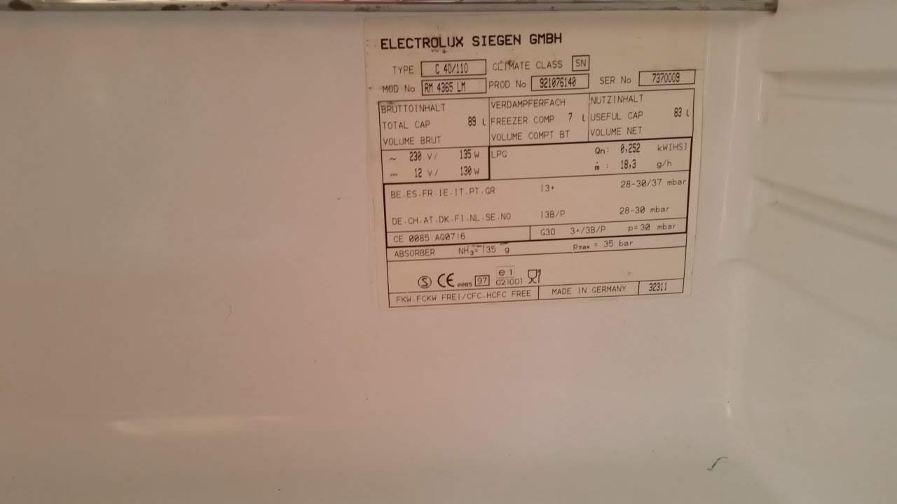

1. Šaldytuvas su automatiniu energijos šaltinio pasirinkimu, nuo dujų veikia, bet užvedus automobilį dujos atsijungia o nuo elektros neveikia, įtampa iki šaldytuvo ateina. Gal yra specialistų Vilniuje kas galėtų pažiūrėti?

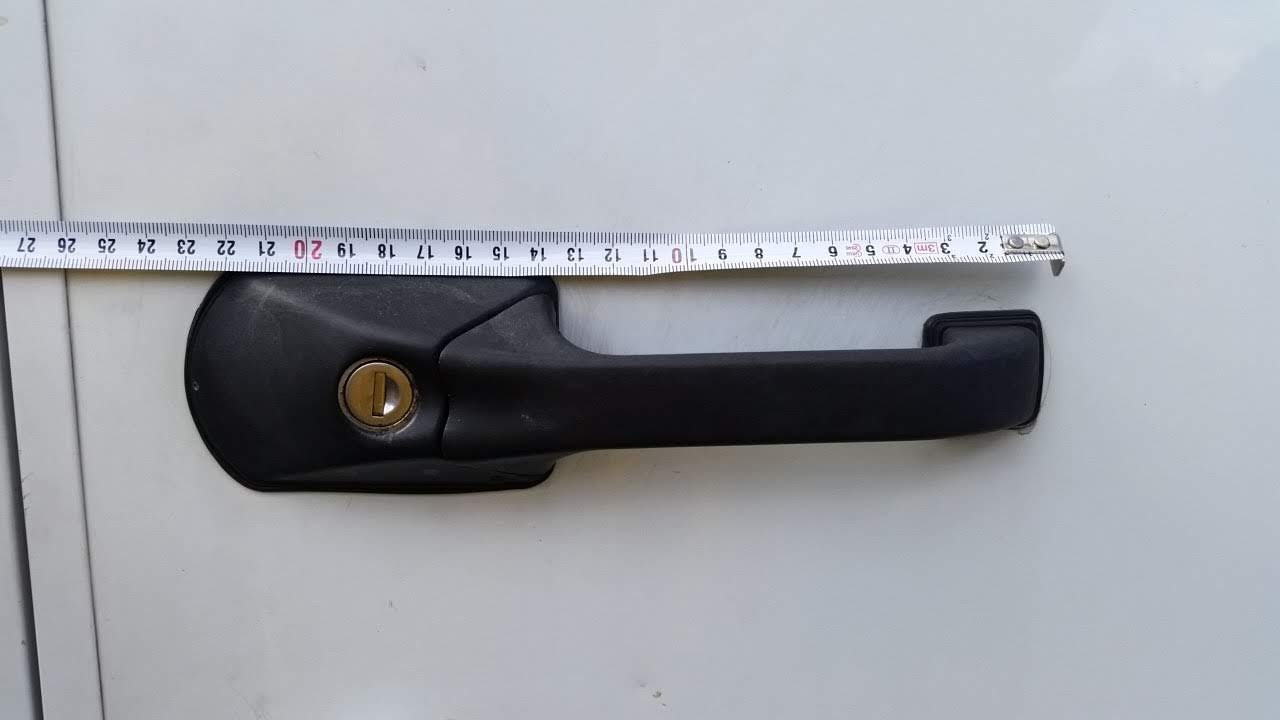

2. Sulūžo durų rankena, gal parekomenduosite kur ieškoti.

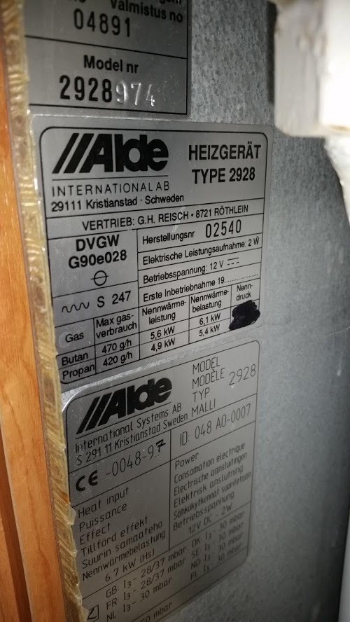

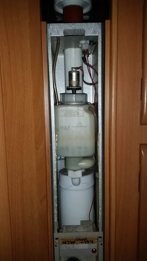

3. Karšto vandens katilas/boileris. Nežinau ką ir kur reiktų pravalyti nes sunkiai pasileidžia, tik iš kokio 5-10 karto.

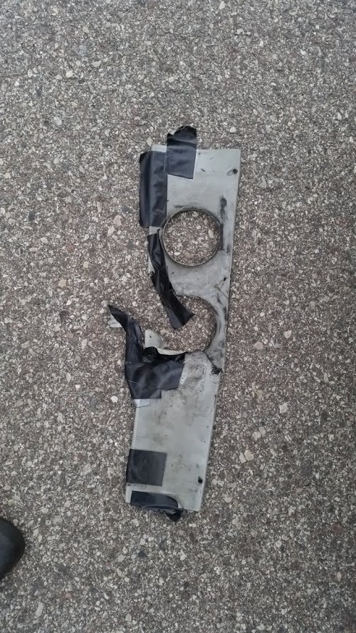

4. Salono oro filtro dangtelis, per ventiliacija į saloną įtraukia kvapus iš variklio skyriaus, bet čia turbūt nieko neprigalvosi, kadangi ne FIAT'o standartinis reikės pas skardininkus prašyt, kad išlankstytu kažką panašaus ....

1. Panašu, kad 12V tenas neveikia. Reiktų jo varžą pamatuot. Kiek turi būti nežinau:)

Sveiki. Turiu priekaba CHATEAU CARAVANS. Joje atrodo galutinai nusprogo šaldytuvas Elektroliux. Ieškau veikiančio. Pasiūlykit kas ką galit

Variantas sumontuoti buitinį panašaus didžio, vistik priekaba, pagrinde bisi kempinguose, o važiuojant nuo automobilio nuo keitiklio paleisi, ir nebrangu ir be galvos skausmo ir geriau veikia nei kemperiniai.

Panašiai ir aš manu. Dar ieškau pas vokiečius, yra DOMETIC firmos, nauji ,bet kaina 330 pinigų. Kadangi dažnai būnu prie ežero tai man aktualu kad veiktu nuo dujų. Ieškau variantų toliau

Uz tokia kaina tai labai pigu,jei tikrai nauji.Imciau negalvojas.Nes bus naujas neužkirmyjes konturas šaldymo ir veiks kaip priklauso kemperiui ar priekabai.Nes det buitini saldytuva,plius keitiklis nemanau kad pigiau gausis

Šiaip tai Elektroliux šaldytuvai yra taisomi. Tik gali tekti palaukti, kol meistras detalių sulauks iš tiekėjų.
Kai įsigijau pirmą kemperį, šaldytuvas nerodė jokių gyvybės ženklų. Pataisė, atvažinėjau metų vienuolika ir pardaviau su pilnai veikiančių.
