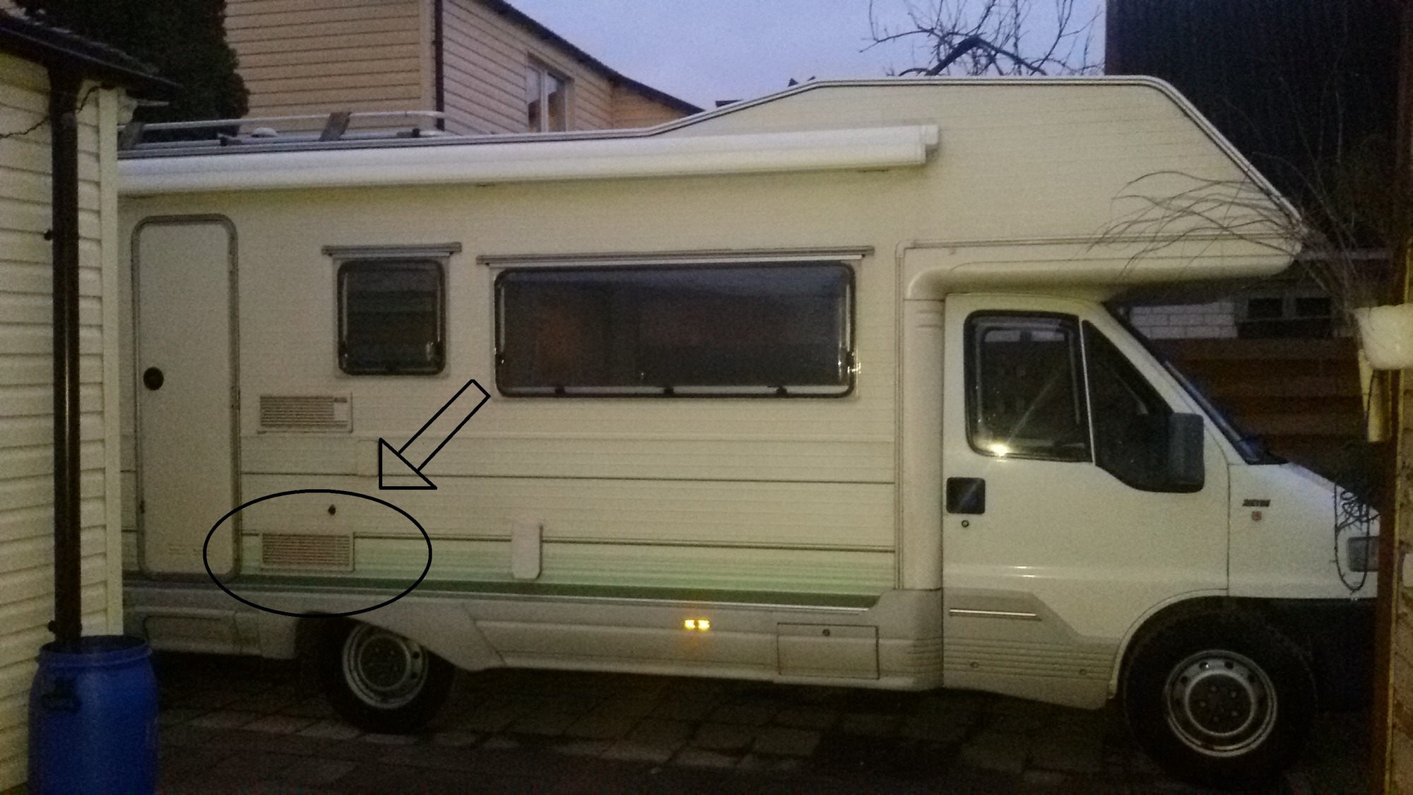

Is lauko puses yra groteles per kurias lengvai pasiekemas degiklis.O per virsutines galima prasipust patogiai.

Is lauko puses per apatines groteles gana neblogai galima prieiti.
