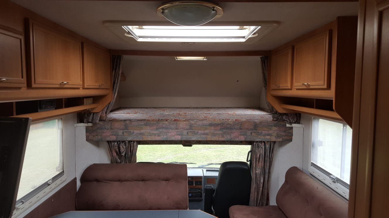

Kokia kitu patirtis su TA ir policija, kai saugos dirzu ir registruotu vietu skaicius nesutampa
Ilgai ieskojau kemperio tinkancio 6 keleiviams. Kazkaip pastebejau, kad po 6 dirzus pradejo tik i naujesnius deti. O pas senesnius buna, kad isvis be dirzu.
Nusipirkau savo modeli. Registruotas 7 zmonems, bet tik 4 dirzai. Skambinau i TA - dirzu ir vietu kiekis turi atitikt. Kad auto taip gamintojo sukonstruotas jiems neidomu...
 Aisku bendrai paemus, jie tikrai reikalingi, juk vezames vaikus. Gal kas esat isirengineje? Kokia kitu patirtis siuo klausimu? Juk jie turi ir atrodyt  kaip gamykliniai, kitaip vel priknis bandymus daryt...
Ir kaip realiai keliaujat? Ar visi visalaik sedi savo vietoj prisisege? Ar sedi tik vairuotojas, o visi veikia viska ? :)
:baisu: diržai tam ir skirti, kad visi, važiavimo metu, visi sėdėtų savo vietose ir būtų prisirišę.
Už vaikščiojimą važiavimo metu, jei aišku policija pastebės, galite gauti baudą, kad mažai gali nepasirodyti... pavyzdžiui Vokietijoje :D
Jei neklįstu tais laikais nugara į priekį sėdintiems diržų nereikėjo. Tad jeigu diržai 4, +2 sėdi nugara į priekį, gaunasi 6 legalūs.

Pas mane buvo tik keleivio ir vairuotojo diržai, nors registruotos 5 sėdimos vietos, o kemperis iš Vokietijos. Ten kur sofa sumontavau diržus kaip lėktuvuose per pilvą. O kaip jau juos pritvirtinti tai kūrybos reikalas :D

Manau, kad TA suklaidino. Pas mane 4 registruotos vietos ir tik du diržai. Dvi keleivio vietos sėdi šonu į važiavimo kryptį. Praėjau jau 3 ar 4 apžiūras, nei vienoje net neklausė, kodėl toms vietoms nėra diržų. Prieš tai kemperyje buvo dvi vietos  be diržų, kur keleiviai sėdėjo nugara į priekį - irgi niekad jokių klausimų nebūdavo.
Mano patirtis- kai maniškiam sėdėjo nugara į priekį- diržų nereikėjo. Dabar kai 1-as sėdi šonu- visada prašo. Po dviejų prašymų prisukau samariezais 2 taškų diržo galus po sėdyne (realiai niekada ten niekas nesėdi). Dabar klausimų jiems nebekyla.
