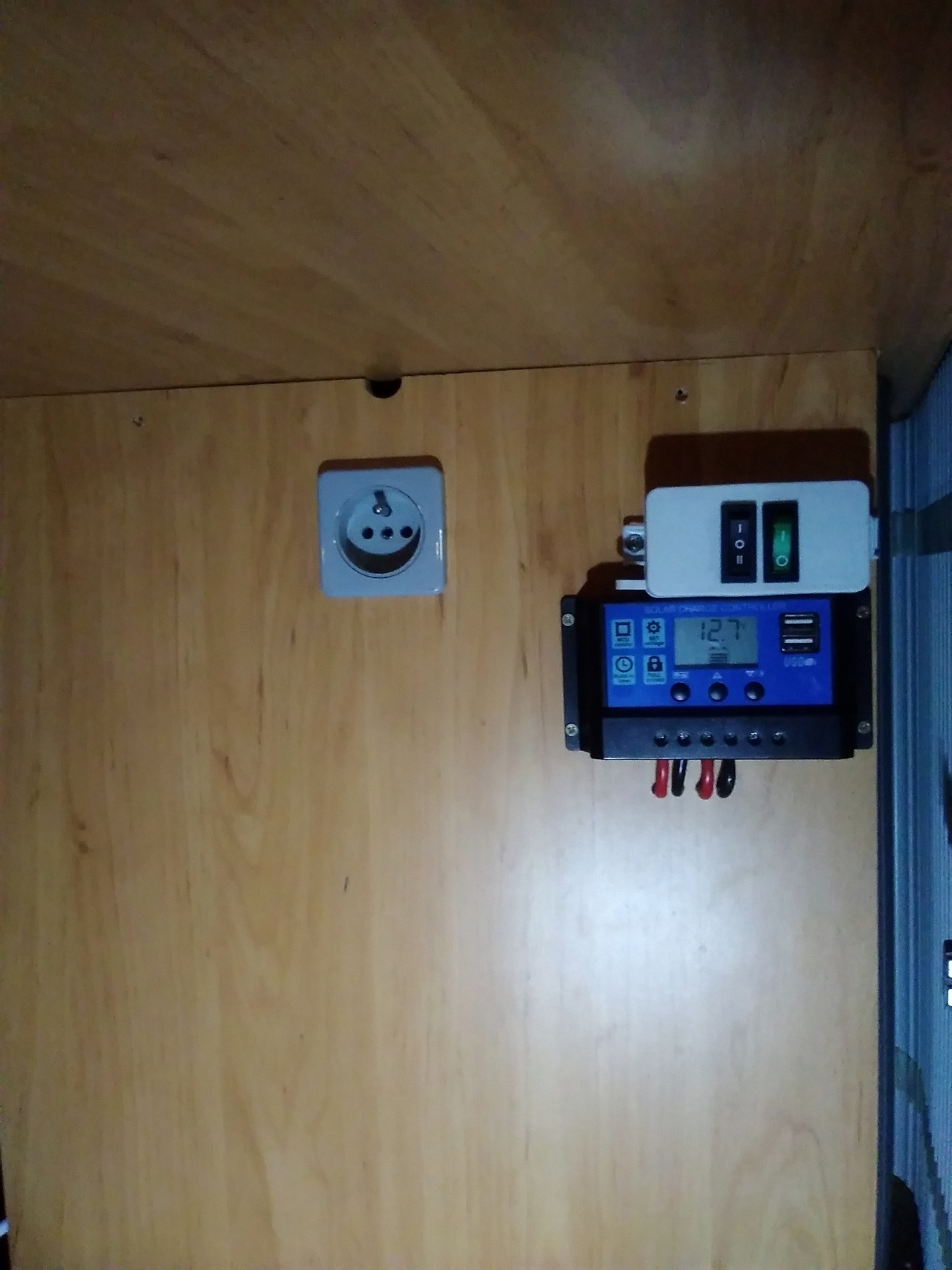

Mano toks  įdomu jame nors kažkas  yra :)
Pažiūrėk instrukcija, jei neturi tokios , tai pagal pavadinimą internete.

Dėkui už patarimą, aš laikinai pasistačiau paprasta jungiklį 0n/off , bet jūsų variantas man patiki reiks
išbandyti :geras:
