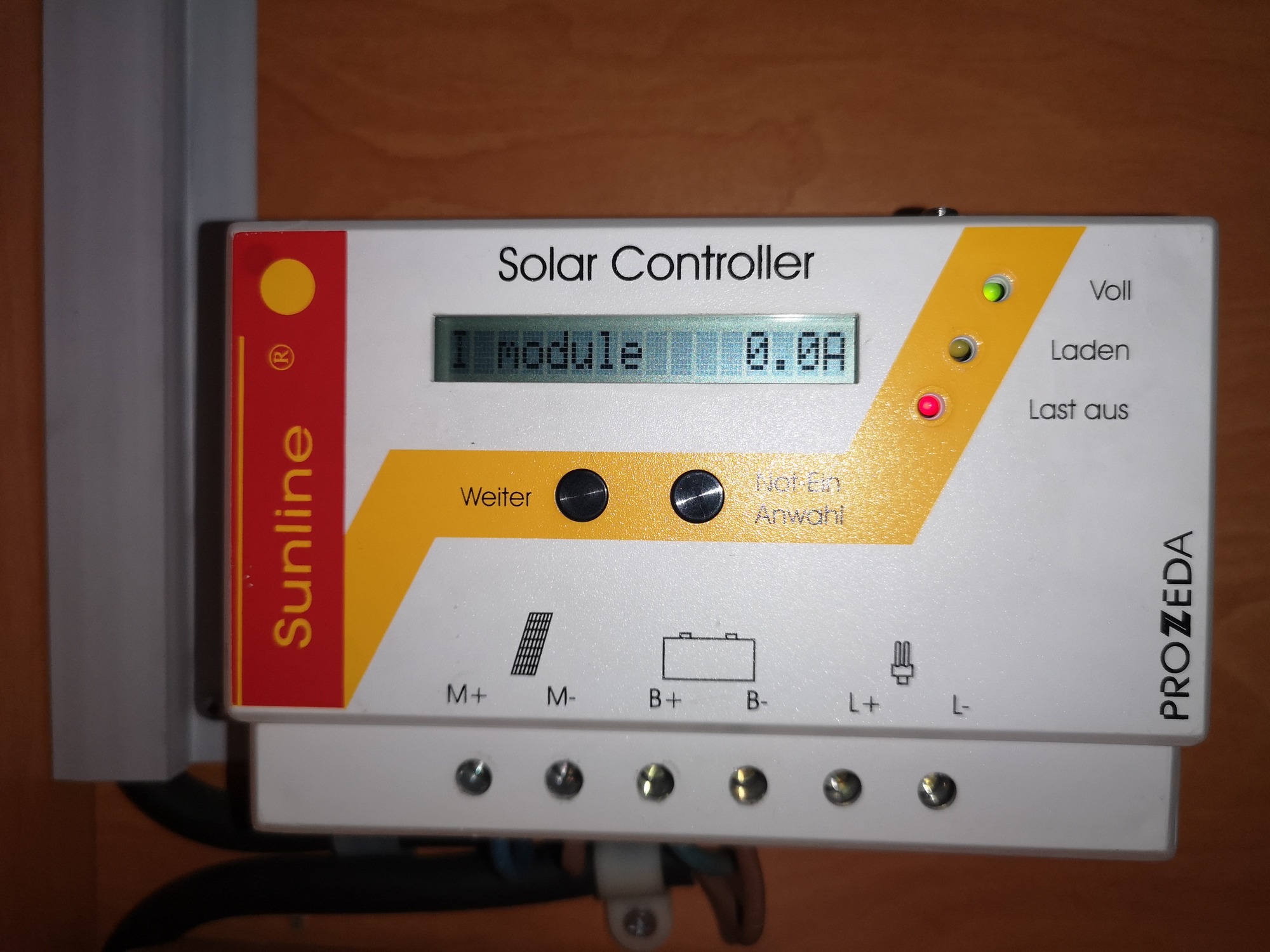

inverteri sviecia Last aus
patikrinus itamta i inverteri nieko nerodo nuo paneles.
Negi modulis nusprogo?
Jei saulė švietė į jį , o iš jo nieko, tai tikėtina, gal dar koks laidas pažeistas ar jungtis nusimovė, pasitikrink prie pat modulio. Modulis kinietis bevardis ar patikimų pardavėju su garantijomis?

sutvarkyta kaip ir :)
kazkur kazkas laiduose buvo, perejau per sujungimus ir viskas kolkas gerai.

Panašu kad kažki iš jungčių pasioksidavo,arba atsileido.

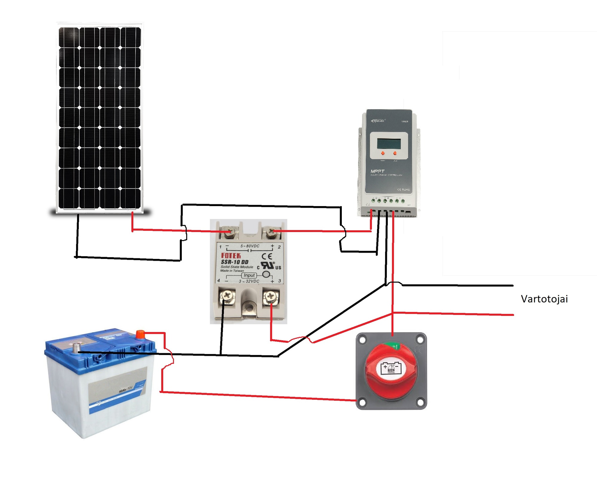

Gal kartais kas yra saulės baterijas pajungęs prie kontrolerio per SSR ar paprastą relę? Bandau sumastyti sistemą, kad išjungiant bendrąjį jungiklį nereiktų prieš tai atjungti saulės baterijų. Gali pamiršt ir t.t., todėl noriu, kad tai vyktų automatiškai :)
Kas šioje schemoje gali būt negerai?
Aktualu ir man, taip pat 2 jungiklius turiu išjungti:)
O kokiam tikslui šitie sudėtingi junginėjimai?
Mano atveju modelis stovi garaže. Tamsu. Atjungiu akumą ir turiu atjungti saulės bat. su valdikliu, kad patamsy elektros nevogtų.

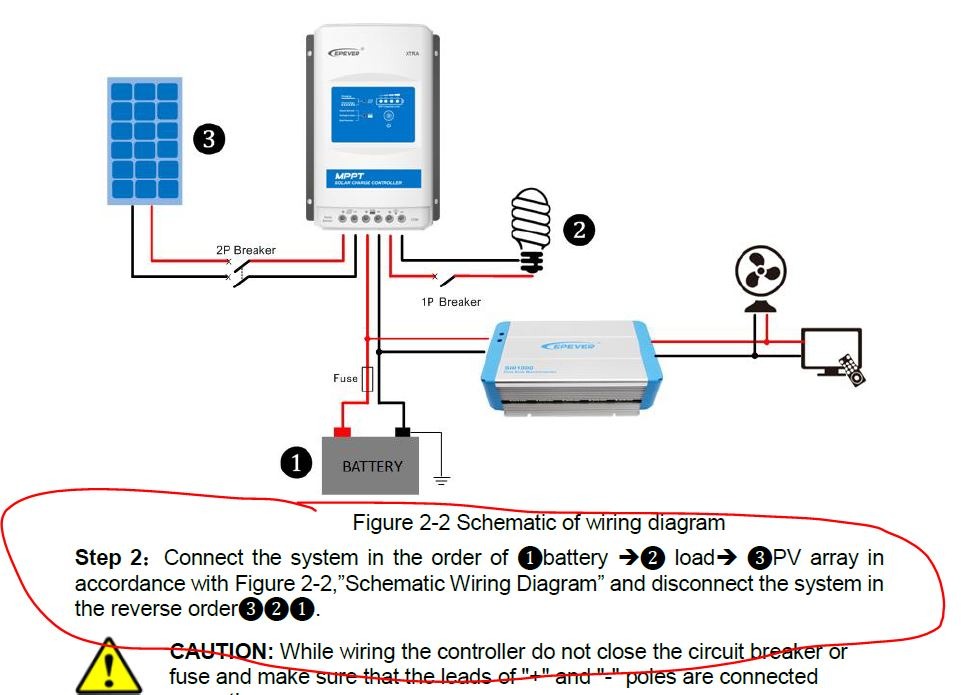

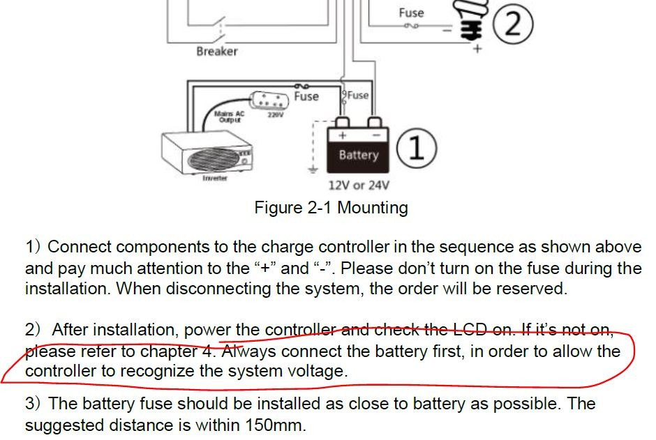

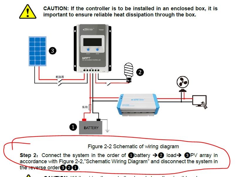

Jei atjungi akumuliatorių neatjungęs saulės baterijų gali sugadinti kontrolerį. Bent jau taip kontrolerio gamintojas rašo.

Gamintojai skirtingi, modeliai skirtingi... gal Jūsų kontroleriui tai neaktualų. Eksperimentuoti nesinori :)
Šiaip didžiajai daliai mppt kontrolerių tokį reikalavimą gamintojai rašo. Spėju, kad tai susiję su kontrolerio "smegenimis" .
