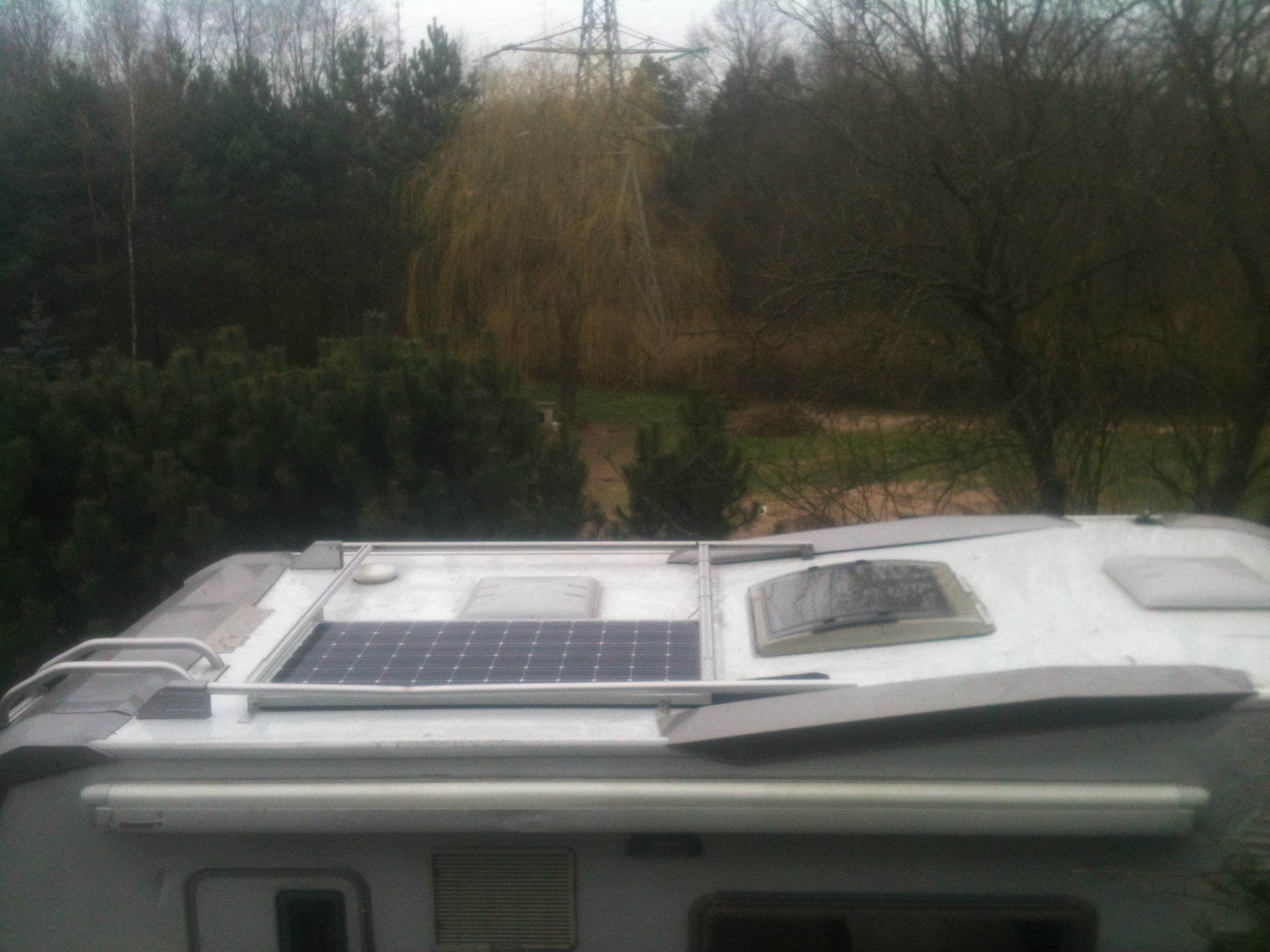

Aš asmeniškai jau pasirinkau varianta nuleisti baterija kuo žemiau ir be jokių tarpų. O štai pirmojo mano darbo foto, gavosi ~6mm, dabar tereikia laukti šiltų oru ir bus priklijuota :)
Labas, koki korpusa surezgei? Ar stikla dejai? klijavai ? Butu saunu jei pasidalintum info daugiau, gal foto daugiau turi

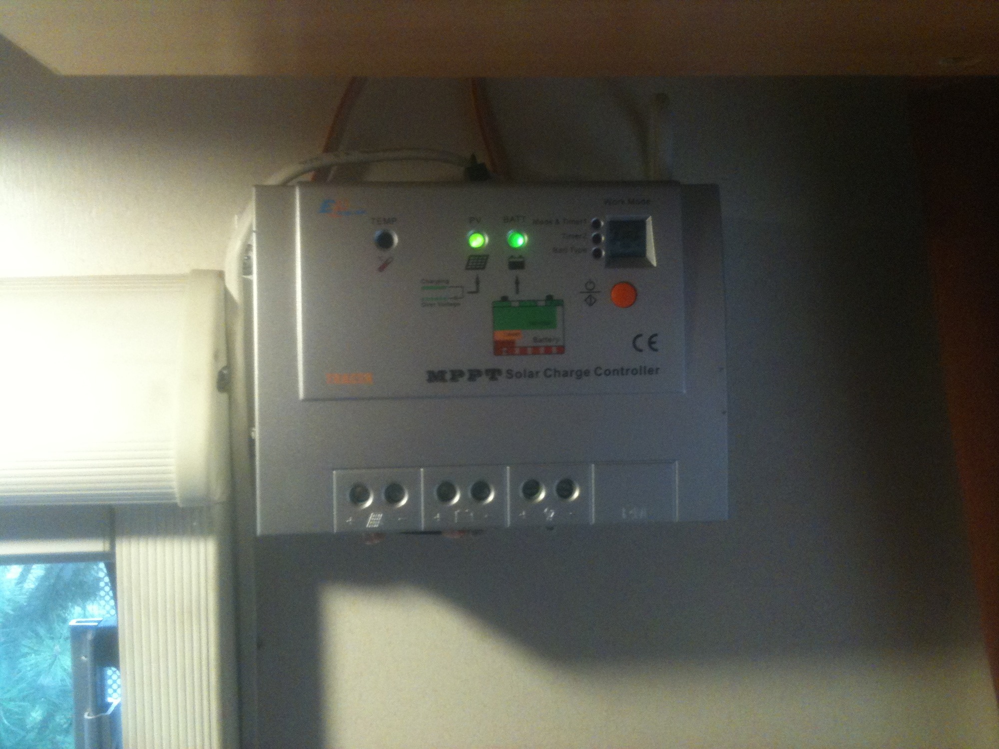

Šiek tiek pastabų dėl saulės energijos: per savaitgalinę išvyką ir darbą su laptopu kemperyje per dvi paras sėkmingai iškroviau du 90 Ah akumuliatorius, taip pat po žiemos "staiga" numirė ir starterinis, tai kemperį užvesti pavyko tik po 5 val. darbo, bebandydamas sudeginau 50 A. saugiklį, daugiau blogo turbūt nieko nepadariau. Po šio įvykio stiprinu "energetinę nepriklausomybę": sumontavau 200 W monokristalinė saulės bateriją, krautuvas MPPT tipo 10 A. Tokia schema pasirinkta tam, kad saulės panelė geriau dirbtų šešėlyje, beje, jos darbinė įtampa apie 40 V., bet MPPT susitvarko su šia įtampa, reguliatorius paliktas 10A, nes akumuliatoriui tai yra optimali krovimo srovė.
P.S. kemperyje visos lemputės LED, bet dirbant šildymo ventiliatoriui ir laptopui be įkrovimo max. dvi paros (du akumai po 90 Ah)
Tarp kitko- vakar blūdijau po parodą, tai 200w kinietiška polikristalinė saulės baterija dabar tekainuoja 450Lt...
O kadaise už 90w mokėjau 820Lt :baisu:
Ir dar klausimėlis- ar yra kažkoks požymis kaip atskirti MPPT nuo kitokio tipo įkroviklio? Instrukcijoj visiškai apie tai nekalbama...

Aš taip pat parodoje pirkau, monokristaliniai truputį brangesni, 500 Lt. :)
Toks krautuvas kaip mano dabar Lietuvoje kainuoja apie 300 Lt., prie jo yra ir techn. pasas (knygutė) su visais parametrais. Krautuvas yra svarbu, jis vienas pagrindinių akumuliatoriaus ilgaamžiškumo veiksnių. Kas yra MPPT yra daug informacijos internete, o iš praktikos: krauna efektyviau, gali naudoti aukštesnes įtampas (galingesnės saulės panelės turi apie 50 V. įtampą). Galingesnes saulės paneles naudoti dabar jau nėra brangu, galima kad ir visą stogą nukloti :).  Mano atveju maksimalus 200w. galingumas niekada nebus pasiektas, nes riboja 10A. krautuvas (12v. x 10 A. = 120w), bet sistema labai gerai dirba šešėlyje.
Visą knygutę (2 lapai:) išstudijavau, nieko nerašo apie tipą. Greičiausiai bus ne MPPT.
