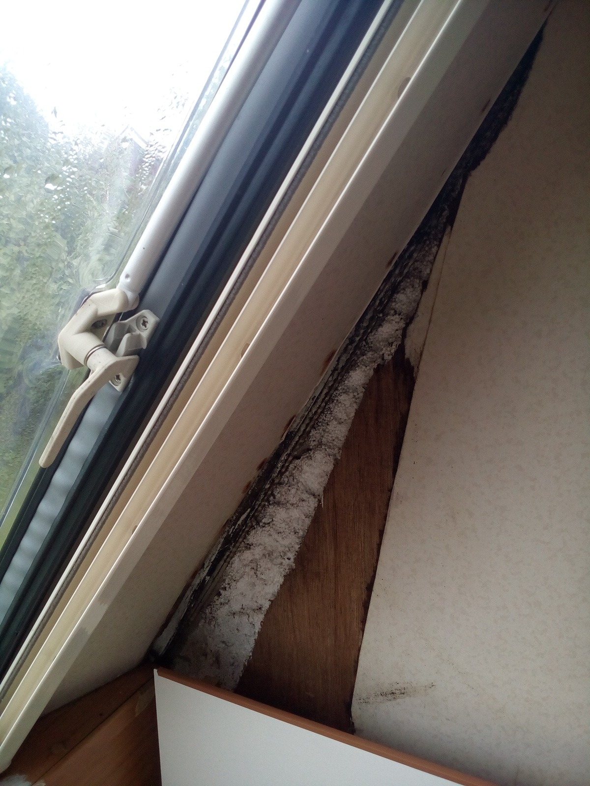

Pastebejau, kad dregdavo siena, supuvusia dali nupjovem. Kaip taisyt toliau?
Pastebejau, kad dregdavo siena, supuvusia dali nuemem. Kaip taisyt toliau? Kaip kas ir kokiomis priemonemis taisote savo kemperius?
Žinutės: 1597
Mediniai brusai, poliuretaniniai klijai, tuopos fanera iš vidaus 3-4mm ir apdaila pagal skonį. Čia daug vietos interpretacijoms. Esmė- suklijuoti visus sluoksnius tarpusavyje ir užsandarinti i lauko (o čia jau ribotas priemonių pasirinkimas).
