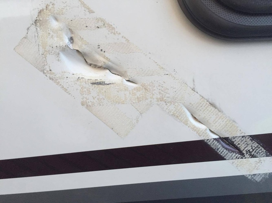

Kolegos, patarkit, kokia geriausia remonto strategija pasirinkti, gal kas buvo susidures jau. As tai matau taip--ispjauti gabala, uzpildyti skyle ir ideti nauja lapa, uzspakliuoti ir pas reklamininkus uzsakyti lipdukus uzdengti remonto vieta ir simetriskai is kitos priekabos puses. Klausimai tokie--1) kuo uzpildyti ijpjauta vieta, 2) kokia medziaga pasirinkti uzdeti lopa, 3) kuo geriau spakliuoti siules? Aciu uz patarimus.

Tai jeigu jau spakliuosi, tai siek tiek pamazink duobe istraukdamas , dek spakliaus ir viskas
Žinutės: 1597
Nieko nepjauti, gražiai nuvalyti dažus aplinkui, įmušti kuo giliau viso įtrūkimo kraštus (kad galima būtų kuo storiau klijų užtepti), tepti TEROSON klijais, skirtais aliuminiui, ruošti dažymui, dažyti.

Tomai, nelabai supratau procesa--klijus tiesiog uztepti storu sluoksniu vietoj glaisto ir nuslifuoti?Ar kaip? Ir tuo atveju kokius butent reikia naudoti, nes tos firmos daug visokiausios produkcijos. Aciu.

As supratau kad tepti ir pritrinti, vietoje glaisto.
Mano mintis butu panasi, tik gal buciau, naudojes abuksitine derva su stiklo audiniu. Pritrinti, truputeli glaisto ir uzmaskuoti :)

Ant greitųjų radau šį:
http://www.loctite.lt/loctite-1176.htm?nodeid=8802653536257
Rudenį panašų naudojau. Eiga būtų tokia- užtepti, sušveisti, glaistyti, gruntuoti, dažyti.

Tomai, bet turetu ir bet koks kitas produktas tikti, skirtas automobilu remontui? Sito kaina 35 eu, panasus analogai po 7-8 eu kainoja. Nemanau, kad bus didziulis skirtumas, jeigu teisingai padaryti.
Atsargiai su "analogais",prie aliuminio ne viskas limpa,be to aliuminis labai reaguoja i šiluma-šalti,plečiasi ir traukiasi.Manau pagavote minti apie ka aš
