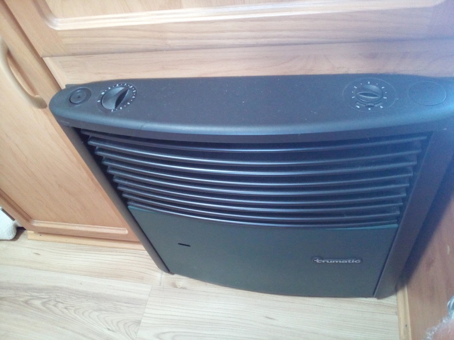

Sveiki, isigijau ABI kemperi, esu naujokas, tai dar tik ipusejau mokindamasis kaip ten kas veikia.
Gal kas galite padeti del šildytuvo:
ijungus pucia šalta ora, temperaturos reguliatoriaus lempute žalia irgi nedega, kai ijungiu veikima elektra. Dujomis ko irgi nepavyko užkurt. Idedu nuotrauku.
O kaip paleidinėji kad dujomis veiktu? Papadakok.
Žinutės: 9
Prisijungė: 2017-09-14
nuspaudziu pirmaji sukikli, ir spaudziu ta ziezirbos mygtuka. Ar siuose modeliuose nusiima sildytuvo virsus? (kai kuriuose modeliuose maciau dedasi kazkur baterija, ziezirbai sukelti)

Antanas.B parašė:
Patikrink ar atsuktas pag. kranas. Ir ar pasuki ta pirma sukikli prieš paspausdamas uždegikli ?
Žinutės: 266
Nuotraukos: 106
Prisijungė: 2015-12-27
Ir jei yra mechaninis pjiezo paleidimas jokiu elementu pas tave nebus.
Priekis nusiima paleliant jį į viršų. Jeigu kibirkštis ne nuo pjezo, o nuo baterijų, tai joms talpą rasi nuėmęs priekį ant grindų
sitas su elektriniu, bus elementas nusedes, jei nesigirdi spraksejimo.

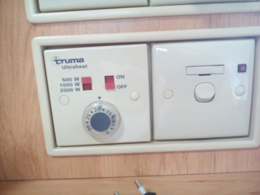

dekui, o ar kam yra pasitaike termostato gedimai?  (antroje nuotraukoje)
kaip jie taisomi ir keiciami_?
Antanas.B parašė:
O is ko sprendi kad jam kazkas yra? Jis veikia tik kai elektra sildoma, kai sildai dujomis jis neveikia.
Žinutės: 9
pajungus elektra, termostato lempute nedega ( ir sildytuvas nesildo, tik pucia veja).
toks pats termostatas yra ir vandens boilerio temperaturai  reguliuoti, tai su juo viskas ok, lempute irgi dega
