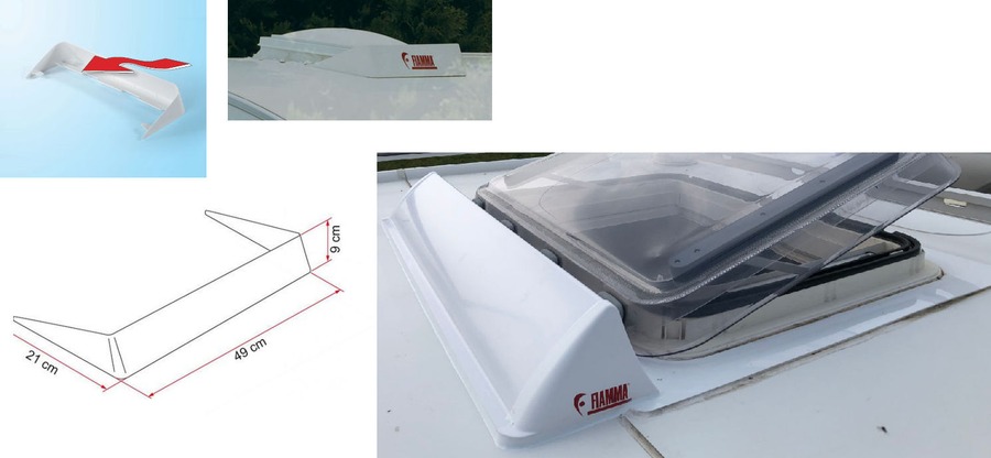

Sveiki, važiuojant stogo liukai švilpia ir kelia triukšmą. Nusižiūrėjau tokius spolerius:
Pas ką nors sumontuoti tokie?  Ar pasiteisina? O gal geriau kokie nors kitokie?

O kaip jis tvirtinasi, ar kiaurai reikia gręžti?
Kai didelis vėjas ir reikia prasilenkti su fūra, baisu, kad nenuplėštų.... liukai net stuksi.
Viesulas prie Atlanto vandenyno yra vieną liuką nuplėšęs, nors liukai buvo uždaryti, o vairuotojo langas tik kokius 5 cm praviras.

Grezti nesinoretu. Kaip suprantu reikia liuka atkelti, po juo pakisti spoileri ir prisukant liuka atgal prisispaudzia ir spoileris. Nors gal ir kazkaip ne taip, is to piesinuko sunku suprasti.
Ryt grysiu namo ir paziuresiukaip ten.Idesiu foto:)
Gal is sitos foto aiskiau matysis.. Likatai tarp liuko reikia kisti,ir susukti.. https://motorhomemeanderings.files.wordpress.com/2019/04/img_6831.jpg

Šia lyg ir skirtingos konstrukcijos:
pirmame variante - spoileris dalinai apgaubianti liuką,
antrame variante - spoileris aplink visą liuko rėmą

Pas mane prie pirmo liuko toks spoileris stovi, anksčiau nelabai buvau supratęs jo paskirties, tai dabar man aišku kam jis reikalingas :)
Dar pas mane spoilerio priekyje yra skylė vandeniui išbėgti, nes spoileris apgaubia liuką, bet tokio tipo liuko spoileriui kaip prieš tai poste paveikslėlyje manau tokios skylės nereikia, nes vanduo nubėgs pro šonus.

Senai galvoju apie toki spoileri,ruosiuosi pats daryti is kazkokios plastmases,tik mano planuose butu ilgesnis kad kuo svelniau oras praeitu pro liuko virsu,zodz gautusi toks oro tramplynas .Liukai is tikruju kelia daug triuksmo.
Nesenai gryzau is Amerikos ir teko uzsukti i kemperiu parduotuves.Ten beveik visi vazineja su tokiais ,,gaubtais,, ant liuku.Priekine jo dalis smaili ,svelniai kylanti i virsu,galas status su grotelemis.Manau kad tai geras dalykas nesigirdi triuksmo vaziujant ,galima vaziuoti su praviru liuku (vejas nenuples liuko dangcio).Minusas gal tik tas kad paauksteja kemperio gabaritas per atidaryto liuko auksti.Tvirtinti tokius dalykus manau butu geriausiai hermetikais ar tiesiog stiklo klijais.
