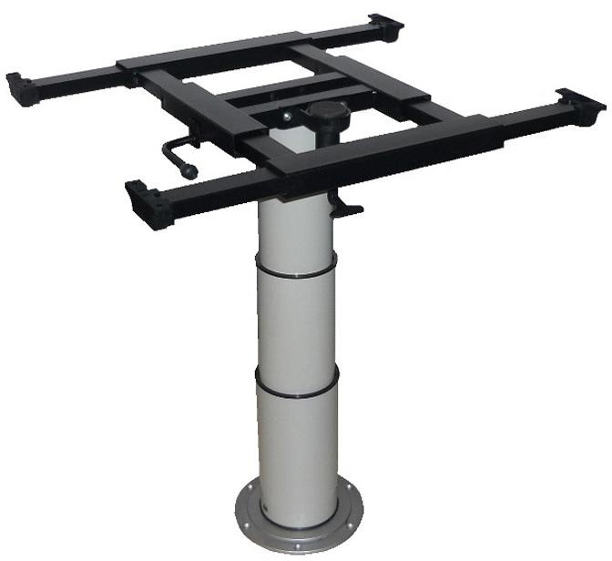

Sena šventa tiesa, žiūrėk ką perki! Taisyklė -nusipirksiu naują ir brangų tai bent bus garantuotai geras! galbut galioja kai esi tos srities žinovas ir turi patirties. Po konsultacijų su Žilvinų  nusipirkau prabangę, naują stalo koją , labai norėjau buti "kietas ir išmanus" kaip tie kemperistai kurie katais tokio turi savo kemperiuose, ištiesu, esama stacionari koja erzino ir buvo nepatogi nors ir pakankamai tvirta. Taigi nusipirkau tokią:koją .

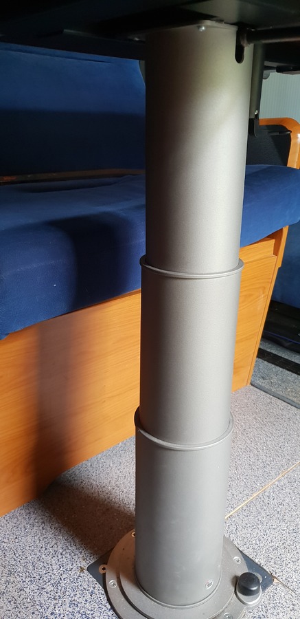

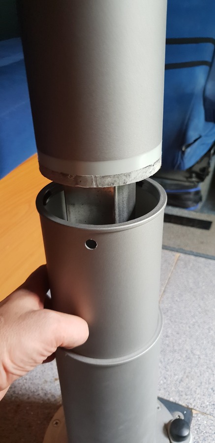

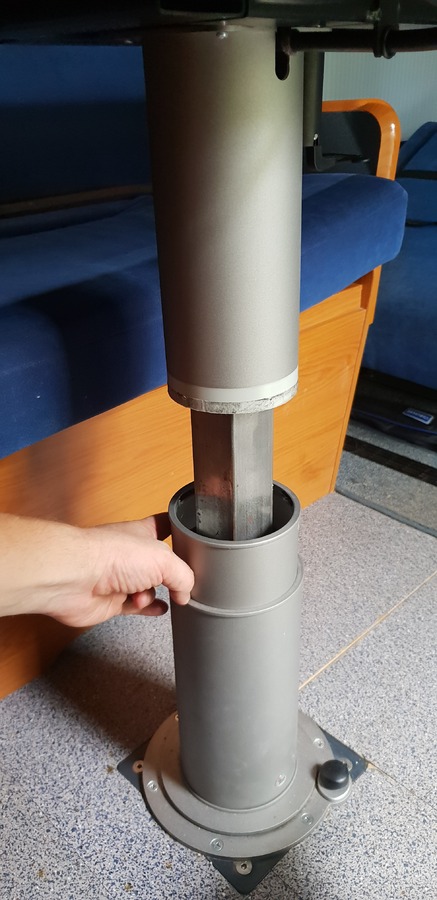

Pirmos kelionės metu pradėjo birėti apdailos:

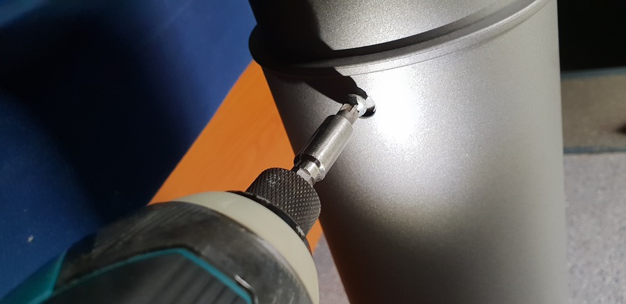

teko tvarkyti paprastuoju budu konkrečiai ir tvirtai , ne "šmėrais" tvirtinti,o paprastuoju varžtu, gal kam teks susidurti, tai butu vienas iš variantu:

Jo jo , kol as vaikus pripratinau nesiremti alkunemis ant stalo irgi laiko reikejo. Nieko, tuo paciu ismoko etiketo taisykliu :) . Ir sitoj salia Tavo noretu privalumu gavai ir minusus. Zodziu visiskas balansas. Beje tas plastmases sujunges iseina dar nuleisti stala zemyn? Varztas netrukdo?
Dėl varžto viskas ok, jis tik vietoje tos lipnios mases prilaiko , kad neišsinerto ir visai netrukdo viskam kitam , juda labai sklandžiai. Labai norėjau pasigirti savo sprendimu :B, o kaip pasireikš eksplotacijoje pasimatis kelionės metu, dabar tik grižau, blusinėjo kas sugedo ar šiaip nepatinka.
