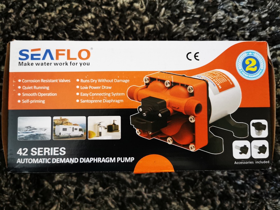

Galvoju apie SEAFLO 4 membranų.
Geras pasirinkimas.As kolkas labai patenkintas.
Esu mėginęs kažkokį iš pigesnių, nepatiko. Savo darbą pumpuoti vandenį atlieka, bet dirba garsiai ir vibruoja. Nuo tada naudoju tik Surflo arba Fiamma.
Mano tai tiliau dirba nei buves Fiama.Galima sulyginti decibelais:)
Fiamminis man lig dirbo neblogai, dėl garso neturiu su kuo palyginti, bet atlaikė tik 4 sezonus.

Man Fiamma irgi dirbo tyliau. Kai sugedo, įsidėjau Carbest. Dirba garsiai, o kai vandenį leidi silpnai - dirba pulsuojančiai ir apšvietimas pulsuoja.

Nepadeda, reguluok kiek nori. Išėmus siurblį užspaudus išėjimo angą, sleginis daviklis suveikia. Įstatų į vietą, slėgio daviklis nebeveikia.
Šeip jau užsisakiau naują, gal kitoj savaitėje gausiu. Nebent tas virusas sutrukdys.

Ne ne as cia apie pulsavima.O jusu atveju as kiekvienais metais irgi pavasari kovodavau su tuo atjungeju.Isardydavau ale isvalydavau ir veikdavo iki kito pavasario.Kol neatsirado nesandarumas ir nepasiunciau as jo toli toli.O sis naujas galingas ir idomiau nureguliuojamas su dviem reguliatoriais.Laukiu kada galesiu pagaliau uzsipildyt baka ir sistema bet tikiu suksis puikiai.Praita vasara dziaugiaus kad pagaliau pasikeiciau ir tyliau ir sandariau.

Laukiu naujojo ir dar galvoju filtrą pastatyti.
Nu va, užsakiau kovo 15d, o šendien 23d jau turiu rankose. oi
